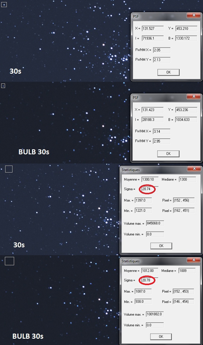

J'ai fait un petit test en faisant une deuxième prise le lendemain sur Ngc5033 à 50 secondes de poses cette fois-ci, j'avoue ne pas voir cet effet mangeur d'étoiles avec les poses de 30 secondes de la veille.
Le temps n'était pas top du tout, mais ce n'est pas important dans ce petit comparatif.
Est-ce l'A7s qui est bien adapté aux 4m 50 de focale de mon petit tube?
Surtout ne regarder pas l'effet dévastateur de la "grosse" étoile jaune qui était à proximité hors champ ;)

Tu ne vois pas la différence ??? Le fond de ciel et les étoiles qui disparaissent !!
Si celle avec des poses de 50sec est l'image sans le reflet à gauche, alors c'est la cata. Elle devrait avoir 2x plus de signal et là c'est le contraire: fond de ciel postérisé et signal nettoyé.

ton image du 8 mars n'avait pas le reflet dû à l'étoile hors champ, j'en déduis que celle de 50s c'est celle avec le reflet non ? Déjà précise qui est qui.
L'effet Star eater se fait de moins en moins ressentir avec de la focale, c'est surtout avec les courtes focales qu'on le voit.
Au chili pour certains objets (notamment la neb des voiles) j'ai fait des poses de 2 minutes. Sur les brutes on voit bien l'effet star-eater, mais avec un mix de poses de 2 minutes et de poses de 30s sans star eater, et l'empilement des poses associé au dithering et à l'effet de la turbulence sur les étoiles, on arrive à lisser l'effet.
L'image avec le reflet est celle de 50s, mais il y avait des nuées... elle est moins 'traitée'
Je crois aussi que au plus la focale est longue, au moins l'effet Star-eater a des effets néfastes.
Et de plus, sur les brutes on ne voit rien du tout.
J'en déduit qu'avec une courte focale on a pas besoin de dépasser les 30 secondes et de ne pas utiliser le mode Bulb.

il ne montre pas grand chose ce test.
Pour tester, il ne faut faire aucun traitement. Seulement le prétraitement jusqu'a l'empilage avec strictement la même méthode. Empiler des poses faites avec des conditions de ciel identiques.
La différence de traitement est telle que toute conclusion est impossible.
Quant a l'intérêt ou non de dépasser ou pas les 30s, c'est le niveau du fond de ciel qui le dicte et pas la focale.
La seule hypothèse qu'on peut ressortir de ton comparatif c'est que sur l'effet donuts, une grande focale semble être moins impactée.
