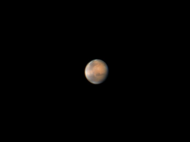

Ma petite Mars au C8 avec la barlow x2 et le canon eos 550d.
Autostakkert! 683/2000
Registax et un peu de photofiltre.
Turbulence désagréable, mais bonne transparence.
Bon ciel à tous.

Wahoo, he bein moi aussi tout comme JP, je suis bluffé par ce résultat. Ton image est vraiment superbe. Magnifique surtout à l'apn.
Encore bravo pour cette belle Mars.
Franck
ça va commencer à devenir interessant au niveau du diamètre de la planète pour aller gratter du détail ...:)
En tout cas ton image confirme ce que j'avais vu avec Stellarium, son pôle est pas gros :confused:
Tu as entièrement fait le traitement avec Registax ?
Par simple curiosité il faudrait refaire le traitement avec Autostakkert en utilisant la fonction Edge en décochant quelques cases sur la droite de la planète ;)
hervé
La photo est magnifique ! Quand je vois ce que tu sors avec un C8, je me dis qu'avec mon C9, la marge de progression est ENORME...
Petite question technique, on est d'accord que tu fais une vidéo avec l'apn que tu retraites dans AS2 ? Tu fais des enregistrements de quelle durée environ ? Tu refais la collimation à chaque fois ?
Aaaah oui, ça dépote carrément là ! Bravo !
Elle est très détaillée et traitée bien douce. :woao:
Sans turbulence ça va être énorme !
hervé
C'est bien ce que j'ai fait : autostakkert! fonction edge.
Je fais une vidéo de 2000 images avec backyard eos (durée de la vidéo environ 1min10). Parfois j'utilise le mode crop vidéox5 de l'APN, c'est gratuit, mais moins bien.
En ce qui concerne la collimation, je la fais pour le visuel et pas lorsque l'APN est en place : je sais c'est pas bon du tout, mais quand j'aurais une vraie caméra je ferai les choses bien comme il faut. :)

Tout comme ta Saturne, cette Mars est magnifique de douceur et de détails, c'est bien dosé, les couleurs bien équilibrées, bref tout simplement beau :)
A l'APN c'est encore plus méritoire !!!
magnifique photo ...
comment faites vous pour quelle soit aussi grosse sur la photo
l'image est elle "cropée" ???
car sur Stellarium ' date=' le C8 +barlow me donne une toute petite "Mars" au 550D
pouvez vous m'eclairer ...[/quote']
Avec stellarium; il prend en compte :
- une focale de 2000mm
- une barlow x2 sans tirage (soit une focale de 4000mm)
- des pixels de 4.3 um pour un échantillonnage de 0.22"/pixel soit une Mars de 50 pixels environ.
La réalité est autre :
- j'ai un crayford ce qui allonge ma focale à environ 2500mm (car le miroir primaire doit se déplacer pour la mise au point).
- comme le capteur de l'APN se situe à 44mm + 12mm(bague T2) + un espace d'insertion entre cette bague et la barlow : ce tirage augmente le facteur de la barlow.
- winjupos me donne 0.13"/pixel ce qui, si mes calculs sont bons, correspond à un facteur de barlow de 2,7 soit une focale finale de 6800mm environ.
Ce facteur n'est valable que pour une barlow ayant la même focale que la mienne (x-cel 2x de celestron : focale d'ailleurs inconnue).
Ce sur-échantillonnage est faisable sur Mars, mais sur Jupiter j'obtiens une horreur en général.
