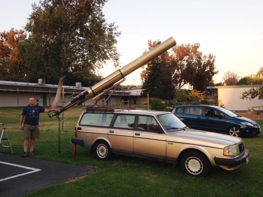

En voilà un projet qui serait bien pour toi. La scopemobile. Un scope totalement intégré dans l'habitacle :be:
Des essais ont déjà été effectués (mais l'intégration n'est pas vraiment réussie ... ;))
J'adore je veux la même en grise pour mettre sur mon Picasso!!
