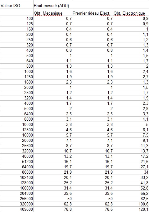

J'ai reçu mon tout nouvel A7s il y a peu, et comme il fait moche, j'en ai profité pour lui faire passer quelques tests, en compagnie d'un autre membre du forum, TIBasic :D
Et nous sommes tombés sur un résultat susceptible d'intéresser du monde ici, du coup j'ai poussé les tests un peu plus loin et rigoureusement.
Mais dans tous les cas, la conclusion est que l'obturateur électronique, invention merveilleuse par ailleurs, augmente le bruit de lecture sur le fichier final.
Et pas qu'un peu d'ailleurs. entre 30 et 70% en gros selon la valeur ISO.
Du coup pour les curieux, j'ai fait un choli tableau :
Sur les deux colonnes de gauche, quasiment identiques, on retrouve les valeurs de bruit très semblables à celles du test de Thierry Legault
Par contre, la colonne de droite montre bien des valeurs plus élevées. Sauf à 1600 ISO... Pourquoi, mystère.
Mais ce qu'il faut retenir de tout ça, c'est que si le bruit de lecture est prédominant dans l'image finale ( cas de photos en poses courtes, sous ciel particulièrement bon ou à F/D élevé ) , utiliser l'obturateur mécanique donnera de bien meilleurs résultats. Dommage :/
Je ne pense pas avoir vu mention de ce fait quelque part, du coup je me suis dit que faire un post sur le sujet serait préférable :)
Voilà ! Bon cieux à tous, en espérant que ça se dégage... un jour... :D
Romain

Pour le A7s, il est "iso-less" à partir de 2000 iso. Comme ta courbe et celle de Thierry, il est simple de trouver le gap après 1600 iso.
Mon réglage de prédilection serait 3200 iso et 120s de pose (avec mes optiques à 2.8 )
Le bruit de lecture est bas vers les 1-2 e- de mémoire.

Même avec 50% de bruit de lecture en plus on reste à max 1,9 electron dans la gamme d'utilisation classique (2000-3200 iso) ce qui reste de toutes façons très en dessous de ce que propose la concurrence.

L'analyse des RAW bruts par RAW-DIGGER dans les 2 modes (obt électronique ou mécanique) donne clairement des valeurs manquantes (en mode opt électronique et/ou silencieux), d'où une conversion sur 12 bits au lieu des 13 bits en mode mécanique.
