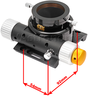

L'avantage d'un rail de guidage réside dans le fait que le risque de voir le tube s'user ou se déformer sous la contrainte des roulements du crayford n'est plus présent (au fil du temps, des sillons plus ou moins marqués sont susceptibles d'apparaître lorsque la charge est importante).
Ce système se retrouve, entre autres, sur les renommés Feather Touch.
Un post sur le sujet : http://www.webastro.net/forum/showthread.php?t=107474
Un descriptif : http://www.astronome.fr/produit-systemes-de-mise-au-point-crayford-hybride-508mm-sky-optic-pour-newton-1535.html
  staffy a dit :

  Subwoof a dit :
Il à l'air super sympa le sky optic, 8kg de charge!
Tu me conseille celui là?
Pas spécialement.
Je n'ai pas de newton (S.C) et ne connais donc pas ce crayford, simplement mentionné pour son descriptif.
Mais, voir dans le post joint à mon précédent message, il y a un utilisateur qui en est satisfait et différentes précisions concernant le Sky-Watcher.
Pour un usage courant, je puis assurer que le GSO est costaud, il supporte sans souci un Delos sur une Powermate, ou un ES 100° de près d'un kilo, et pour 120€, franchement... :cool:
Mais oui, il y a mieux, nettement plus cher, surtout si on veut mettre 8 kg sur le PO... :be:
Pour les grosses charges, il n'y a pratiquement que la gamme FT (Feather Touch), encore plus costaude que les Moonlite.

Par exemple ça : http://www.astronome.fr/produit-systemes-de-mise-au-point-crayford-hybride-508mm-sky-optic-pour-newton-1535.html
Et en prime ça se monte sans percer, il suffit de savoir dévisser :p
  Leimury a dit :
Il existe toute sorte de choix possibles entre la Fiat Tippo et la Ferrari
Bonjour Leimury,
C'est justement celui qui m'intéresse! Mais le mec de Astronome mm'a dit qu'il fallait percer. Tu peux m'expliquer ce qui tu veux dire par dévisser? Dévissé juste les 4 vis du PO d'origine et le remplacer par le sky optics?
Modifié par Subwoof
