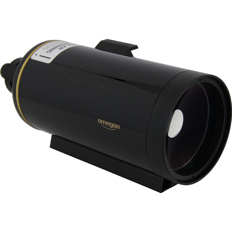

dans le cadre d'un projet astro, je viens d'acheter le nouveau petit mak de chez omégon (ici)
Je ne m'attendais bien sur pas avoir du intes, mais les tests de son frère jumeau Kasai m'ont tenté....

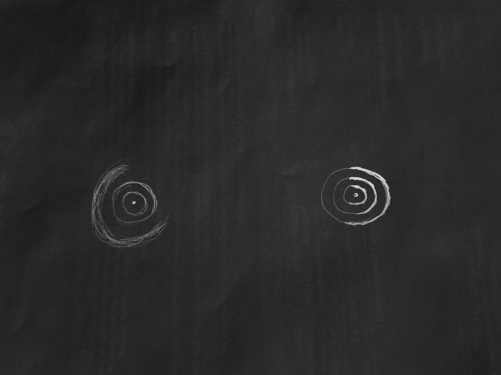

La première vision de jupiter montre déjà un point focale complètement décentré et vers le bord du champs.
Petite collimation (bien méritée...) mai rien ne change. On moment du star test bien que tout soit correctement centré,
en intra une partie du disque manque, réapparaissant quand on le décentre
en extra la tache montre des zones géométrique plus lumineuse
Cela ressemble à un decentrage optique?

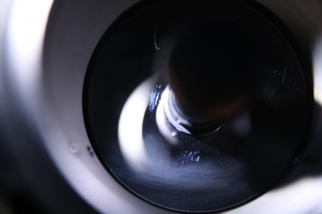

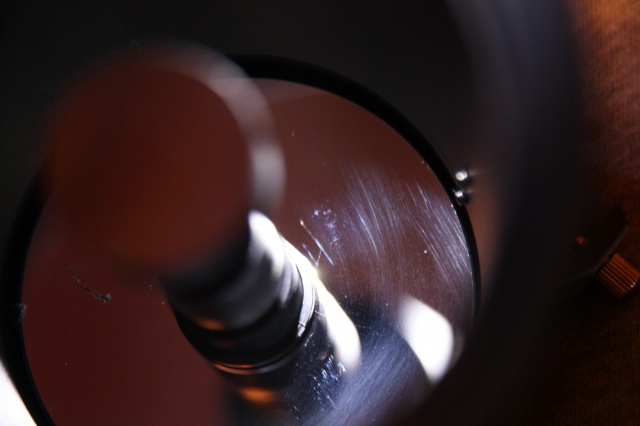

Les images des étoile étant toutes entourée d'un halos, je prends alors le temps de regarder à la lampe le primaire. Et là, HORREUR!!!!!!
Je pense qu'il avait été nettoyé avec un scotch brite et de la graisse !!!!:b:

Pour être plus explicite, voici à peu prêt à quoi ressemblait l'image d'une étoile hier

Ok, donc la répartition de l'image est inégale d'un bord à l'autre.
Je dirais que le tube présente de la coma à cause d'un mauvais centrage optique.

Les rayures sont difficilement perceptible de jour, mais de nuit avec une lampe...il y a de quoi faire des cauchemars!!!
Je vais d'abord tenter un échange (FP à leur charge bien sur!) car ces caractéristiques me conviennent parfaitement.
A oui effectivement c'est pas terrible (surtout pour du matériel tout neuf !)
Difficile de dire si c'est des rayures ou si c'est sale...en tout cas moi je le renvoi sans hésiter.
