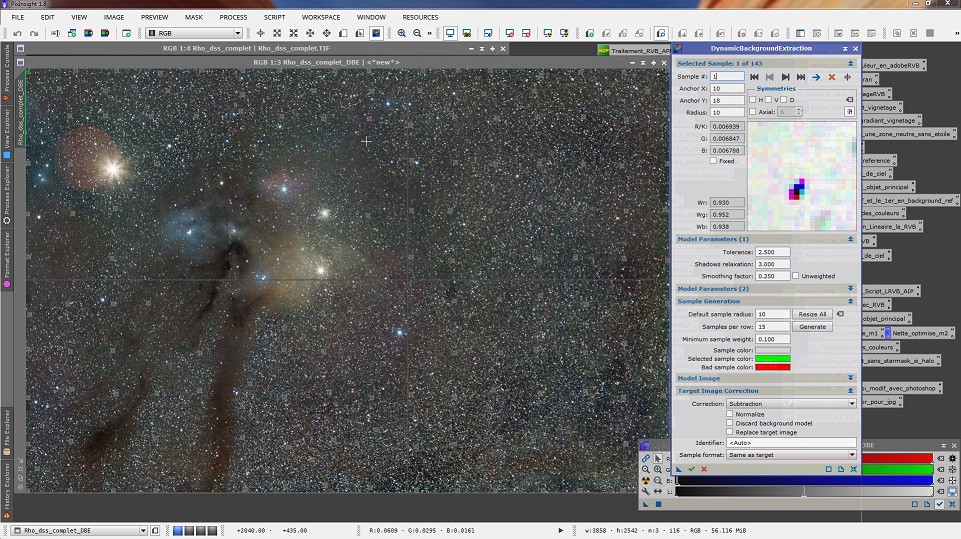

Regarde comment je suis entrain de faire
J'ai bien pris le soin d'éviter les nébuleuses sombres :be:

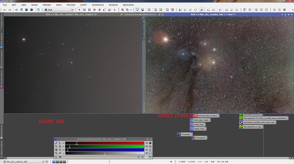

Bon par contre pour y voir plus clair, j'ai d'abord fait un placement des spot en auto, histoire de dégrossir, puis sur le résultat j'ai placé "correctement" (en fait non d'après ce que tu me dis) les spots afin d'éviter les nébuleuses ainsi que les étoiles. Bon par contre pour les étoiles c'est chaud car c'est farci :b:
C'est un comble quand même, il va falloir que je ferme encore plus pour pas choper tout ça :b:
Et donc une fois placé les ponts j'ai glissé le triangle sur le bureau et je l'ai ouvert sur l'image de départ qui n'as eu pour le moment qu'une STF.
Tiens un petit zoom pour se rendre compte du nombre d'étoiles qu'il peu y avoir :b:
T'as vu j'ai rien mis dans les zones sombres :D

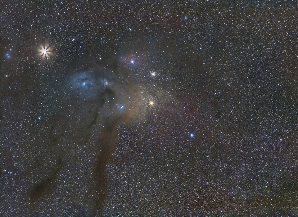

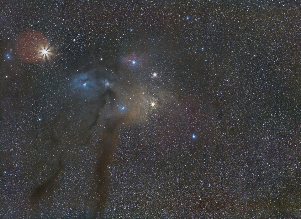

Pour le halo de Mars, Photoshop devrait sans trop de problème te corriger ça. Très rapidement :
Modifié par Fred_76

J'ai essayé d'en placer sur les zones sombres mais ça me sort un résultat avec moins de contrastes :b: Les zones noirs le sont moins en fait :?:

J'ai dû mettre 5 comme taille pour pouvoir les placer entre les étoiles :o
D'ailleurs y a t'il une réelle incidence si des étoiles faibles sont inclus dans le spot??
Ce n'est pas avec la tolérance qu'on peut jouer pour ça??

J'ai fait une sélection du halo, avec un dégradé de contour de quelques px (pour toi sur la full, prend une 20aine de px). J'ai retiré les aigrettes de Mars de la sélection, toujours avec un dégradé mais plus petit.
Ensuite j'ai copié et collé la sélection dans une nouvelle couche.
Puis j'ai sélectionné dans le halo ce qui me semblait être la couleur dominante (un orange très foncé) pour remplir la sélection avec. J'ai ensuite inversé le calque et l'ai mis en mode "couleur".
Enfin, j'ai ajouté une couche de réglage "Luminosité/contraste" avec un masque qui ne laisse que le halo en blanc et j'ai réglé la lum et le contraste pour que le halo se perde le plus possible dans le fond.
On peut certainement faire plus simple !

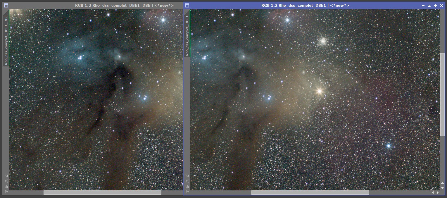

Concernant la mise en place de spot sur zone sombre ou pas, voici ce que ça fait chez moi
A gauche sans spot sur les zones sombres et à droite avec. On voit qu'il y a quand même une différence de contraste non?? Je perd même du peps dans les couleurs :(
Ou alors est ce juste l'effet de la stf qui me trompe?

oui probablement.
as tu refait une STF sur ta nouvelle image?
Il ne faut pas trop se fier à l'oeil. Le truc est aussi d'apprendre à traiter l'image en se fiant aux chiffres (ADU de chaque pixel ou groupe de pixel)
DBE donne un meilleur résultat si tu travailles bien dessus.
