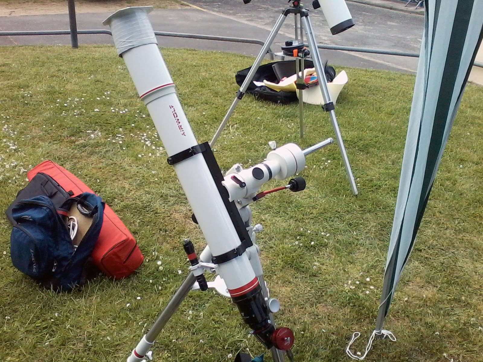

Allez une photo pour me faire pardonner;) !
En tous cas, je trouve qu'une achro longue en visuel/imagerie cela a plein d'avantage pratique ça évite de mettre des grosses barlow et des focales minuscule en oculaire.
Entièrement d'accord avec Loulou, une fois parfaitement équilibrée le long tube se manoeuvre sans difficulté.
