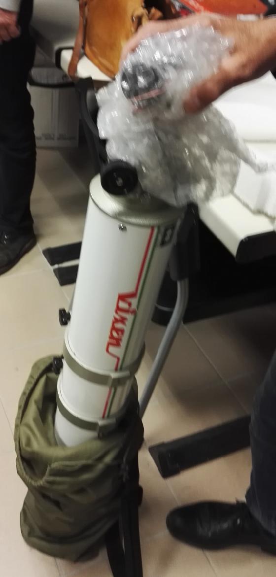

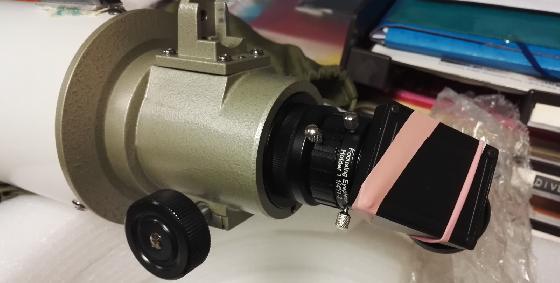

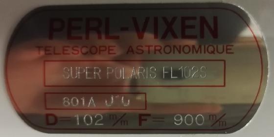

je débute en astrophoto. Au club où je me suis inscrit, on me propose une lunette Perl fluorite apochromat D 102 mm F 900 mm qui a environ 30 ans (payée à l'époque environ 2500 à 3000 €).
Référence : Perl - Vixen SUPER POLARIS FL102S
Le propriétaire pense que c'est un triplet (je n'ai pas su vérifier), qu'elle serait made in Japan (mais ce n'est pas indiqué dessus) et il en veut 1000 € ferme.
Il n'y a aucun accessoire : ni occulaire, ni chercher, ni pointeur, ni monture, juste un renvoi d'angle.
plein de questions :
1- est-ce adapté à l'astrophoto ? Si oui pour quelle domaine ? En planétaire, la focale me semble trop faible (2500 mm serait plus adapté) et en ciel profond (500 mm serait plus adapté), trop longue. faut-il lui adjoindre Barlow (combien max) et réducteur de focale ?
2- est-ce un triplet ?
3- fluorite apochromat ne se fait plus, est-ce encore un avantage pour l'astrophoto ?
4- est-ce made in Japan ?
5- y aura t'il une différence flagrante avec la 102 mm/900mm Bresser de base que j'ai en prêt actuellement ?
6- sa valeur d'occasion est-elle raisonnable ?
7- il faudrait lister les accessoires indispensables, au bout, ça risque de faire cher et long à trouver.
8- pour l'instant, ma priorité était de trouver une monture potable (genre SkyWatcher
NEQ6 Pro Go-To d'occasion). Cette lunette est-elle adaptée à mon futur setup ?
9- comment évaluer l'état de la lunette ? Elle semble d'aspect nickel, mais elle peut avoir des champignons, des lentilles décalées...

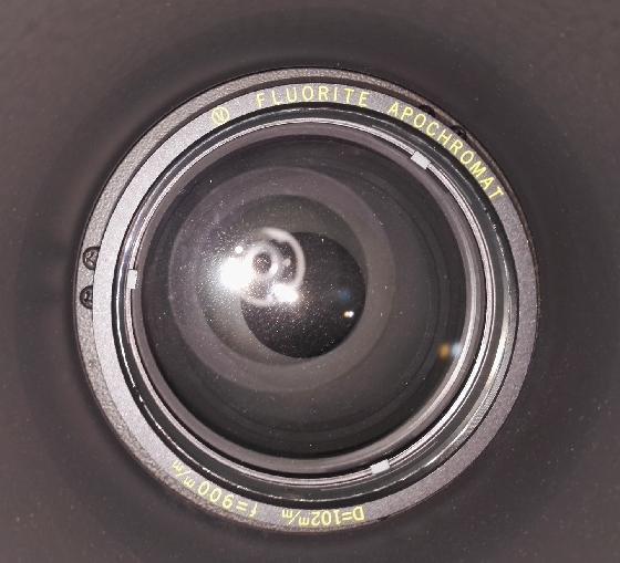

Une chose certaine, c'est un doublet. Ce qui n'enlève rien à ses qualités, car la fluorine est vraiment "à part" quant aux possibilités de correction. On l'a surtout abandonnée à cause de son coût.
Sinon, oui, c'est fait au Japon, à l'époque, la Chine faisait surtout des bols pour servir le riz dans les restos chinois :be:.
Ce n'est pas horriblement cher, sans être une affaire d'or.

La FL102 vixen est une lunette apo avec un vrai bon doublet fluo qui en a fait rêver/salivé plus d'un ... Mamie à optiquement de beau reste c'est certain, mais il faut reconnaitre qu'au niveau mécanique principalement les choses ont bougrement évolué.
- Mise au point non démultipliée
- Crémaillère qui supporte combien ?
- Mise au point qui manque de backfocus (astrophoto / visuel bino : même combat ! il en faut pas mal pour pouvoir tout utiliser). Certainement le plus gros point noir des vixens anciennes
- Pas de pare buée rétractable (c'est un détail mais j'en rêve sur ma FS : presque devenue elle aussi une mamie ;) )

ça vaut le coup. On n'aura pas mieux avec les optiques plus récentes pour le visuel.
Vérifier qu'il n'y a pas de taches sur le revêtement anti-reflets
