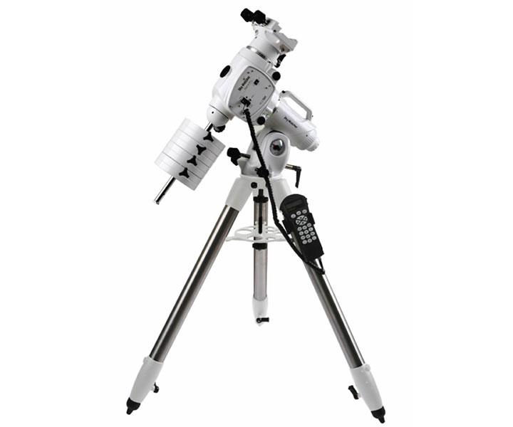

une nouvelle eq6 baptisée eq6-r

Bonjour ,
Je remonte ce post pour savoir si une date de sortie en France est prévue cette année ?
pas encore vu chez OU, mais ça ne serait tarder :rolleyes:
chez TS, une date annoncée : 19/02/2017 , l'EQ6-R : prix lancement à 1599€ (au lieu de 1699€) :
http://www.teleskop-express.de/shop/product_info.php/info/p9392_SkyWatcher-EQ6-R-Equatorial-GoTo-Mount.html
