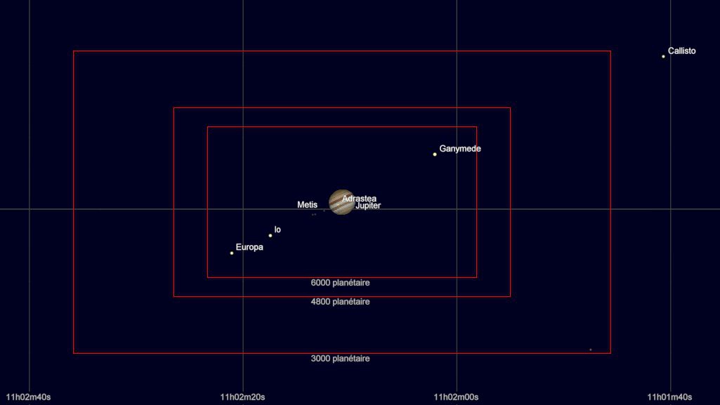

Question cadrage et avec mon dob 300F/D4, j'ai simulé ce mode vidéo avec différentes barlows:
3000 correspond a ma powermate x2,5. Les planètes sont très petites et l’échantillonnage est de 0,58. Bof bof...
4800 correspond à une barlow x4. Ça commence a devenir intéressant avec un échantillonnage de 0,36. On passe sous le pouvoir séparateur du télescope.
6000 correspond à une barlow x5. Du coup, les planètes occupent pas mal de pixels avec un échantillonnage de 0,29.
Reste qu'utiliser une X5 sur un F/d 4...
