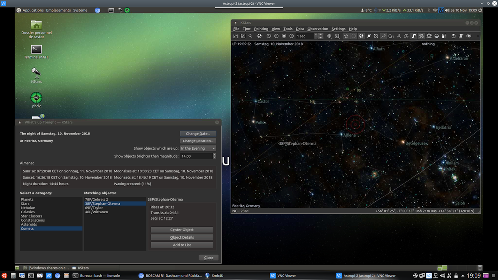

Pour ceux qui cherchent une solution rapide à l'astro-PI :) , voici mon script d'installation pour:
Sous Ubuntu-Mate ou Lubunt, Xubuntu sur Raspberry-PI 2/3B
Sous Ubuntu Mate pour Raspberry 3B+ (Plus) -> Pb de drivers car trop récente -> image disque pour l'installation sur SD 32 GB: Torrent image carte SD Ubuntu Mate pour PI3B+
Lien vers le forum et le concepteur de l'image: https://ubuntu-mate.community/t/raspberry-pi-3-b-doesnt-boot/16424
Script pour l'installation de la suite INDI/Ekos/Kstars/PHD2
Le script installe
VNC-Server (noter votre IP ou passer en IP Fixe)
Update/upgrade
Kstars-Bleeding
Indi-full
PHD2
GSC
Astrometry.net
SwapFile 2 Gygabytes
Samba (partage fichier réseau Windows)
Auto-remove
Restera: la désactivation de l'automount pour les caméras dans le bureau
les mises à jours au démarrage de Kstars (assez long, "Extra-DATA", catalogues, thumbnails etc etc)
Les fichiers INDEX pour astrometry.net en mode OFFLINE sous Kstars
script d'installation des INDEXs de 2000 à 8 arcsecondes (SD 32Gb minimum)
Script bash Astrometry.net
L'ensemble fonctionne plus sereinement ainsi qu'avec une fluidité nettement meilleure avec la PI3B+, a suivre dès que les nuages feront un peu de place aux étoiles....
