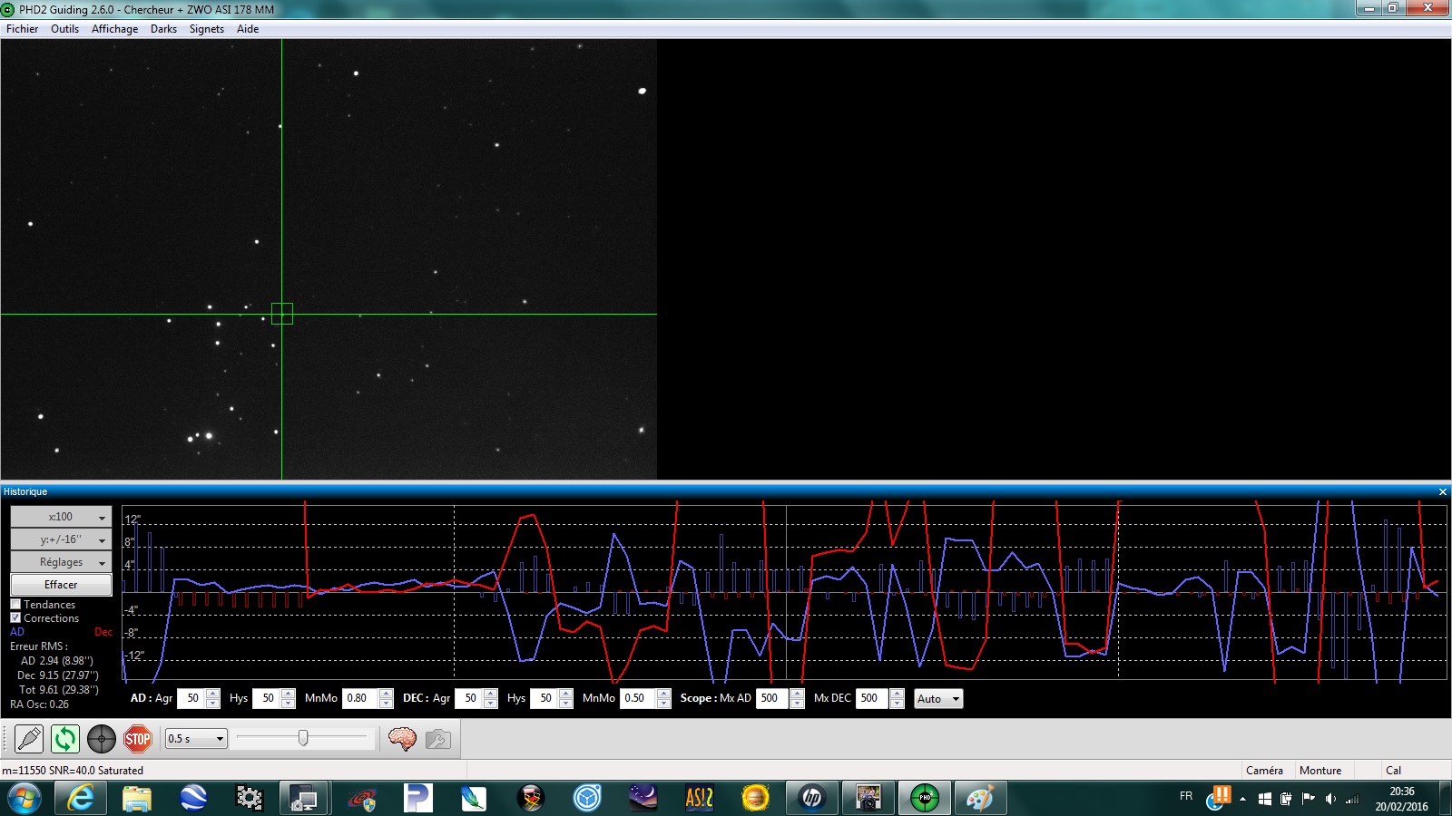

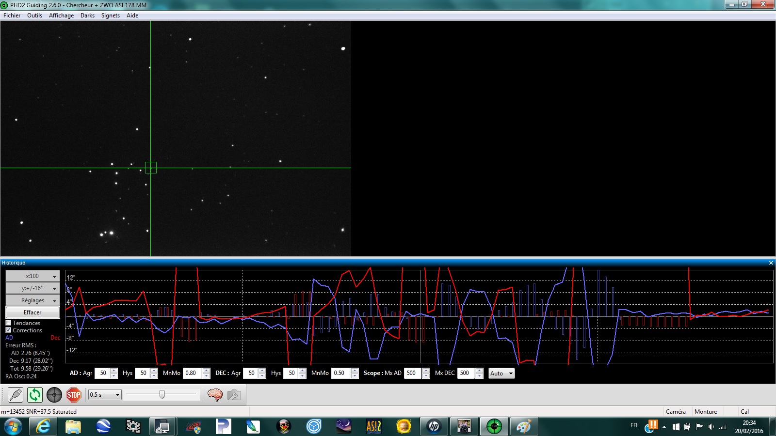

J'ai un gros problème avec mon autoguidage ... j'ai beau chercher partout sur internet, essayer tous les paramètres possibles de PHD2, redémarrer le PC, etc rien n'y fait ...
Dès que PHD2 envoie une correction à la monture tout part en cacahuète : les courbes partent dans tous les sens :confused: alors qu'en temps normal je peux aller jusqu'à 2-3 min de pose avec ma lunette 80/480 sans trop de filé ...

En gros ça donne ça :
Ou ça :

J'ai augmenté le temps de pose à 2 secondes, j'ai baissé l'agressivité et le temps d'impulsion et désactivé le guidage en Dec. Il semble que c'est ça qui causait le problème,je crois que l'axe de Dec de la monture a un problème.
Ca marche beaucoup mieux ! Les corrections se font normalement presque tout le temps, parfois ça repart de travers mais beaucoup moins souvent qu'avant. J'ai plus qu'à encore peaufiner ça encore un peu et ça sera parfait :)

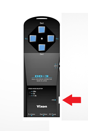

Ta Vixen GPDX, elle est motorisée comment? C'est de l'autoguidage en ST4 ou via une raquette GoTo?
Ce type de courbe, c'est exactement ce que j'ai quand j'oublie de remettre la vitesse de correction à 0,5x sur ma raquette après avoir pointé le télescope avec les boutons (vitesse sur 8x ou 16x). Le logiciel envoie les ordres mais les moteurs tournent trop vite et ça sur-corrige.

  OrionRider a dit :
C'est via la raquette DD3 (non goto)de la monture sur laquelle il y a une prise ST4 :
Merci pour tes conseils Orion, j'essaierai de voir si ça marche en mettant la vitesse de correction à x0.5, je me souviens plus si elle était trop forte ou pas sur la raquette ... j'essaierai aussi en mettant la correction en Dec sur nord ou sud ;)
Hadrien
OK, le bouton doit être sur 1,5x pendant l'autoguidage.
Cela signifie que lors d'un ordre AD vers l'ouest, le moteur tourne à 1,5x la vitesse sidérale. Pendant un ordre vers l'est, le moteur tourne à 0,5x la vitesse sidérale: il continue à tourner mais plus lentement.
Si tu mets le bouton sur 2x le problème c'est que lors d'une correction vers l'est le moteur est tout simplement coupé. Le moindre déséquilibre du tube cause un basculement des appuis dans les engrenages et on se retrouve avec un 'backlash' en AD.
Sur 32x non seulement les déplacements sont beaucoup trop importants mais lors des ordres vers l'est, le moteur AD change carrément de sens de rotation. Ce n'est utile que pour le pointage, on ne peut pas s'en servir pour l'autoguidage.
Le moteur DEC applique les mêmes vitesse que l'AD.
