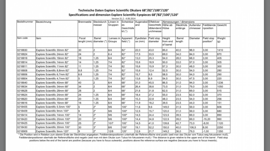

Par exemple si tu as un ethos 13mm et un ethos 21mm, il y a 17,8mm de différence entre les deux d'après la doc télévue (lien ci dessus). Là tu peux éventuellement avoir besoin d'une bague allonge.
(ce sont les deux extrèmes chez moi, ça me sert aussi à dimensionner mes barres de dobson.)
Par contre si tu utilises un Ethos 21, un ethos 17 et des pentax XW avec reducteur 31.75, ils sont tous parafocaux. pratique...
