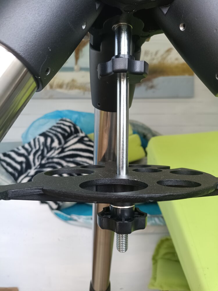

Faut regarder le dessous de la tête de monture, et mesurer le diamètre.
Ma tête est fixée sur le disque, en appuis sur le cercle interne.
Dessous il y a un barre en métal avec une vis.
Il faut prévoir un boulon assez haut pour le réglage fin d'azimut, comme pour le trépied.

Cette vis se retrouve dans ta tête de monture, afin de s'appuyer dessus pour régler l'azimut.
Donc bien faire un marquage au sol puis une fois le pilier assemblé, sur le disque de frein, pour repérer le Nord, afin de ne pas avoir trop de degrés à rattraper lors de la mise en station.
Pour fixer la tête de monture (dans mon montage c'est la partie base de la réhausse) j'ai fabriqué une platine dans un morceau de barre de fer (vieux serre-joint découpé) que j'ai percé, comme dans l'exemple du site:
Sur certaines bases de trépied, il se pourrait que l'arrêt d'azimut puisse se démonter. à vérifier .

J'ai commandé le disque de frein pour Volkswagen avec 65 mm de diamètre en trou central. En comptant la partie plastique extérieure du cou de la monture, cela fait environ 65mm de diamètre. Le trou dans le jardin est fait, je mettrai un bloc en fondation de 30 cm + béton et j'ajouterai 5 blocs supplémentaires collés au mastic. Chaque bloc fait 20 cm. J'aurai 1 m de hauteur+ 15/20 cm de rehausse (emplacement du disque)
Sur l'avx, le gros boulon se démonte en totalité mais il fait plus de 25cm. J'avais pensé prendre jusque un boulon moins long de même diamètre acheté en brico et j'ajouterai une barre métal
C'est ce qui fixe la monture au trépied, beaucoup trop long. Il se démonte en totalité. Je prendrai un boulon assez court et barre métal usinée
OUi pareil, pas utilisé de mon côté non plus
Un boulon compatible fera l'affaire ;)

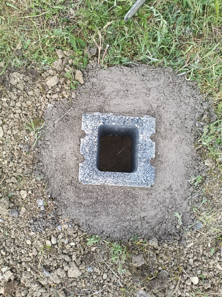

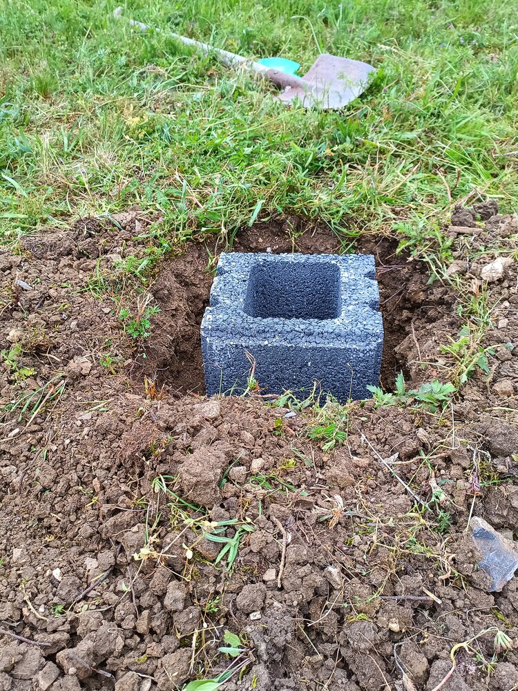

Le 1er bloc est mis en fondation au dessus d'une couche de béton.
J'ai bouché autour.
Un sac de tout prêt 40 kg rien que pour ce pti truc.
J'attends la colle et j'attends que ça sèche pour remplir ce 1er bloc qui arrive à même le sol. Je mettrai 5 blocs en plus pour faire 1 mètre de hauteur. Je remplirai les 6 blocs de béton en une seule fois
Pour les blocs, je les ai collé au mastic maçonnerie, séchage 24H.
ça tenait déjà bien.
