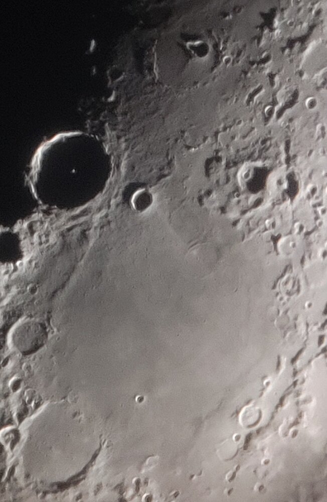

Petites photos lunaires, effectuées le 3 février à ANGERS.
DOBSON 200x1200 XT8 en manuel,
BIG BARLOW TELEVUE x2 en 2",
BAGUE EOS T2 2",
CANON 100D DEFILTRE,
ISO800(ou 400 je ne sais plus!!!),
2 VIDEOS DE 40 secondes environ,
PIPP pour passage en SER,
AUTOSTAKKERT pour empilement,
REGISTAX pour la netteté avec Wavelet.
Cratère Tycho :
Cratères Ptolémée, Alphonse, Arzachel (et le mur droit) :
Cratère Copernic
Bon ciel.

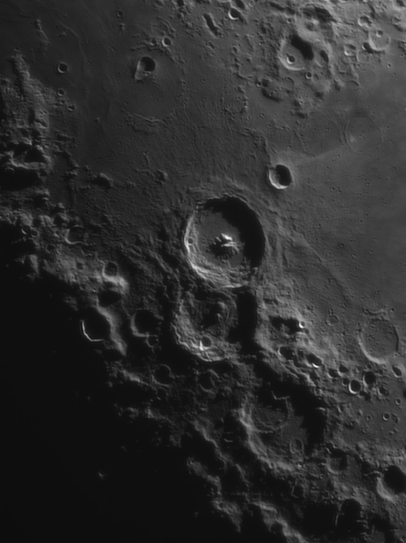

bonsoir a tous,
voici une photo de theophilus prise ce soir avec le mak 127 barlowté X2, asi 224mc
pas moyen de faire plus, nuages d'altitude 🤨
expo 28ms
gain 240
1746 frame -> 25% de gardé
puis traitement habituel
bon ciel
Modifié par Tiyann

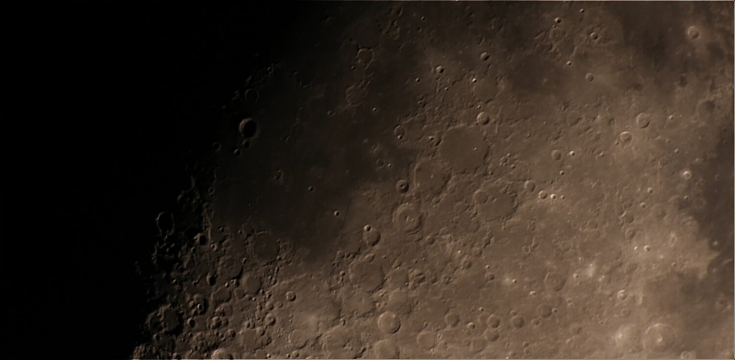

La LUNE du 31/03, ciel catastrophique, Nuages, turbulence (videos qui deviennent même noires lol).
Malgré tout, la frustration était trop grande...mais bon, même à travers les nuages, on arrive à ressortir des trucs.
16 vidéos de 1000 images en "serpent" avec recouvrement 1/3.
Intes MK66 au foyer (150/1800).
Camera Uranus-C + IRCut.
Gain entre 280 et 320 (selon nuages qui passent)
Pose entre 7 et 10ms.
Autostakkert (rejet qualitatif  entre 60-85% selon les vidéos)
PS Merge
Astrosurface (Deconv / white balance / Wavelets)
PS au final.
EDIT : version full ici -> https://www.astrobin.com/full/gmkkm6/0/
Export à 25%
Crop 100% (Copernic / Apennins)
Crop 100% (Mur Droit)
Modifié par 180Vision

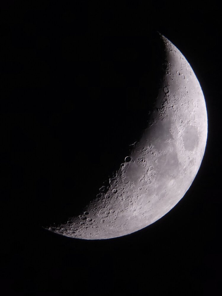

Enfin un croissant de Lune de ce mardi 25 avril vers 22h30. Et une petite balade sur la surface...
Le tout au smartphone en afocale derrière un mak 127.
Modifié par Daniel Rosier

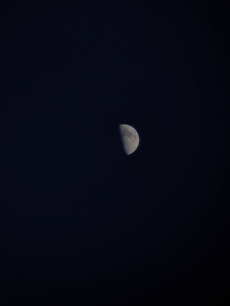

Hey salut les luneux 😉
Un petit coucou des vacances, pas vraiment de matos pour y faire de l'astrophoto.
Lune de ce soir, super haute dans le ciel.
Zoom 36x Apexel
Smartphone Redmi Note 9s
A bientôt et bravo pour les images récentes publiées. ☺️
Modifié par sebseacteam
  • J'aime 8

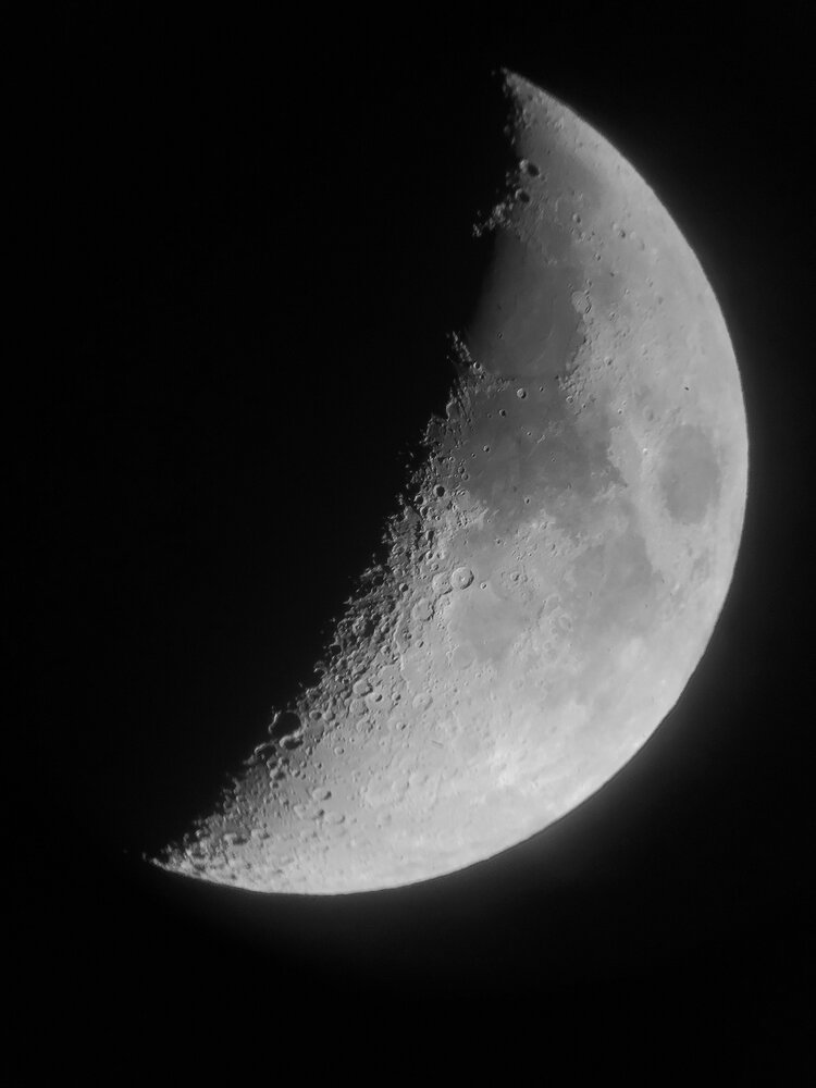

Il y a 15 heures, sebseacteam a dit :
1er quartier au smartphone de ce soir.
Redmi Note 9s
Zoom Apexel 32x
Marche bien ce petit zoom, sympa de voir les résultats que l’on peu obtenir avec ce genre de petit matériel (il s’agit bien du zoom qui s’accroche sur le smartphone?)
Il y a 8 heures, Tiyann a dit :
Oui c'est bien celui là :
Et c'est bien un 36x et pas 32x.
Je vais corriger les posts précédents.
Celle de ce soir :
Y a du chromatisme mais bon ça dépanne quand t'es en manque d'astronomie 🤣
Sans Zoom ça donne:
Un peu dur de distinguer la faille dans la vallée des Alpes...:be:
