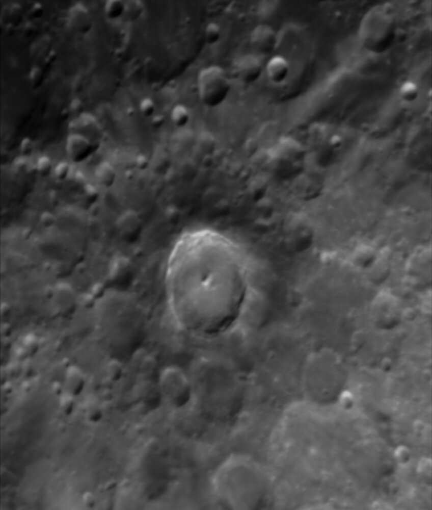

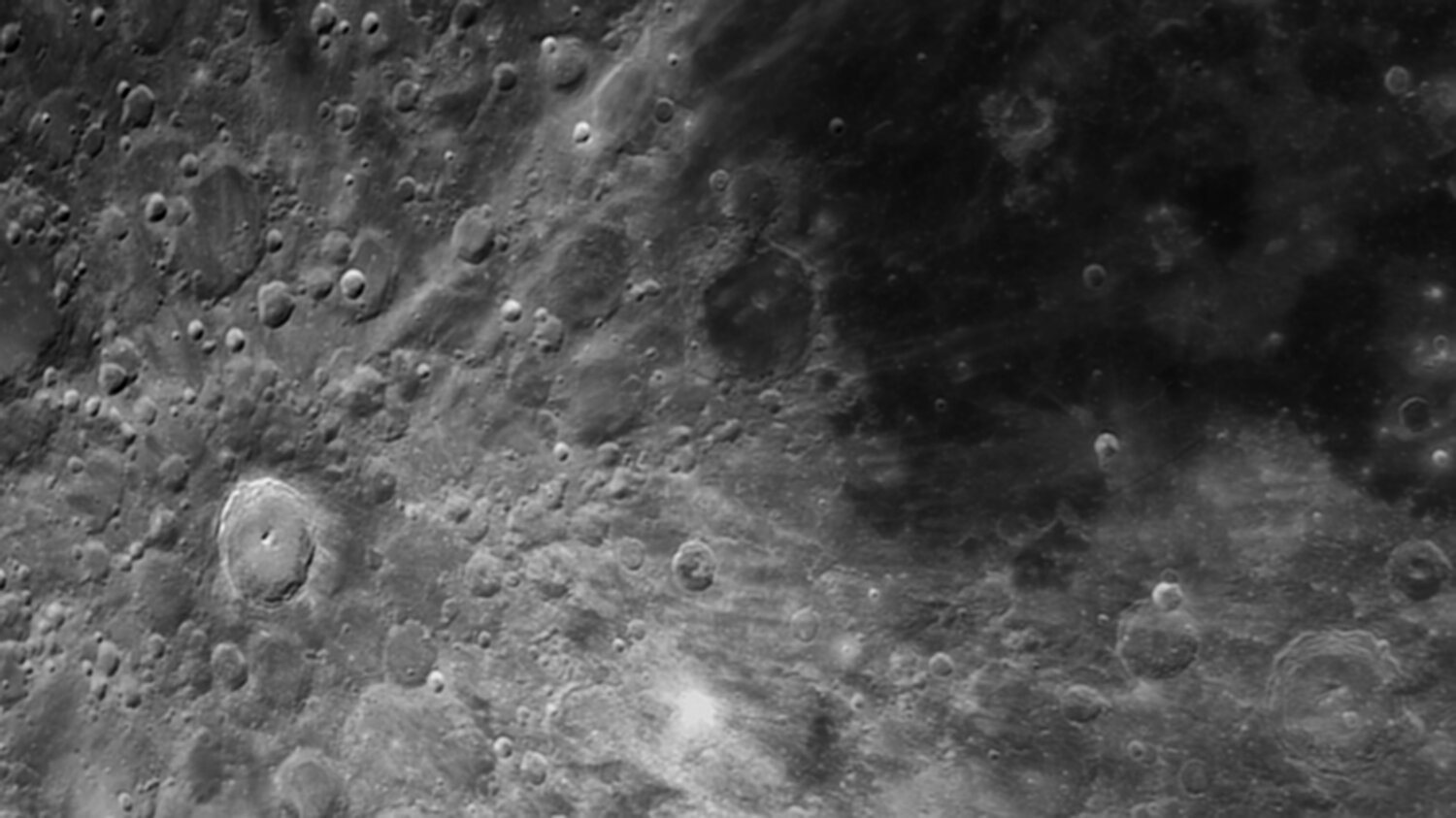

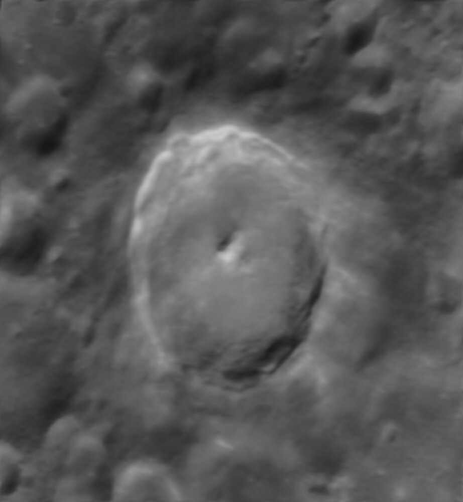

Petite contribution
482 MC au foyer d'un C8
Video SER de 2000 images, retenu 35 %
Traitement : AS3 + Astrosurface
Ensuite crop sur une région que j'aime beaucoup.
Modifié par Archer92
  • J'aime 6
il y a 5 minutes, Archer92 a dit :
Région de Tycho :)

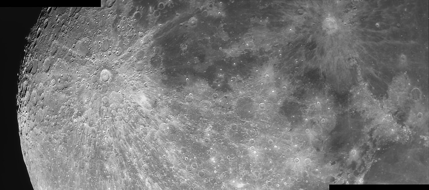

Il y a 12 heures, turboIII a dit :
Photo sympa de prime abord en couleur . Mais il ne faut pas grossir. Je suppose qu'il n'y a pas eu de traitement de deconvolution.
Le stacking permettra d'en avoir plus😏🤔
oui c'est une photo de brut de chez brut, aucun traitement si ce n'est l'accentuation des couleurs....
il y a une heure, sebseacteam a dit :
Joli et bien traité.
On y voit de jolis dômes volcaniques en haut à gauche:
ah oui sympa, trop de vent depuis des jours chez moi pas encore testé la 585 grrr
Il y a 6 heures, orionis56 a dit :
@180Visionet @sebseacteam merci à vous deux 🙂 et pourtant je suis largement sur échantillonné...... pour que je sois au bon échantillonnage je devrais être au foyer, chose que je vais faire la prochaine fois + filtre rouge
En lunaire, ou planétaire, si les conditions sont bof bof, vaut mieux en effet rester au foyer.
Si ça devient bien, tu peux passer avec une Barlow 1.5x
Si c'est vraiment top, Barlow 2x voir plus, en réduisant un peu l'image finale tu auras une belle définition et tu arriveras à résoudre des petites failles ou cratère 😊

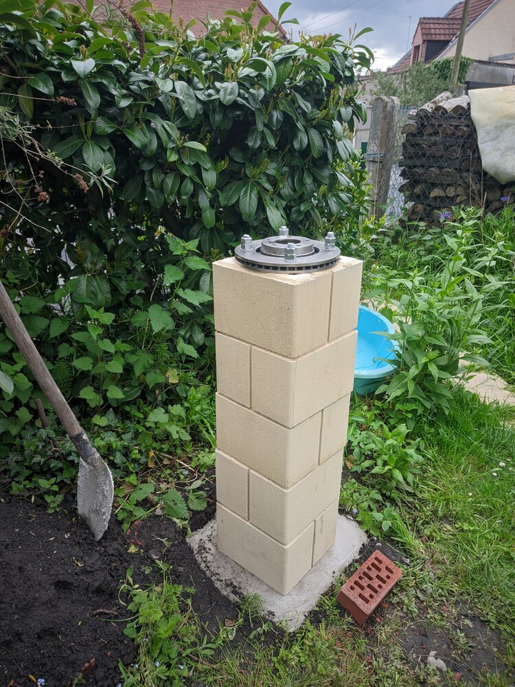

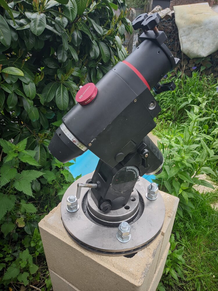

Suis en train de me faire un pied colonne fixe pour la monture.
Fondations ok.

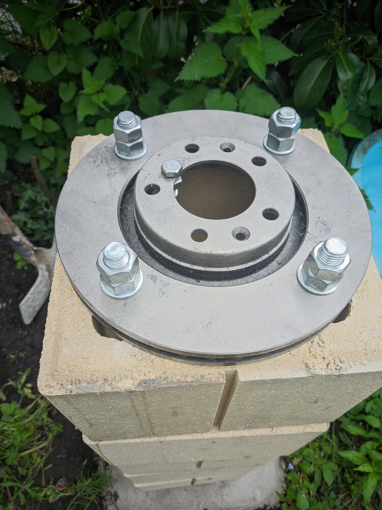

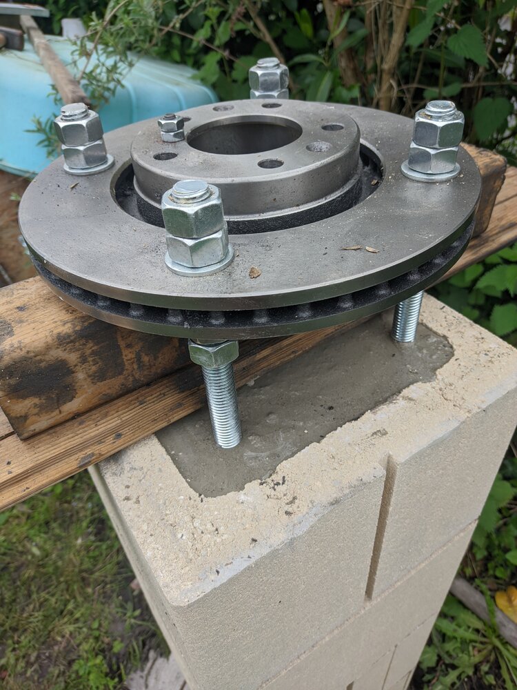

Platine enfin percée et assemblée.
Reste à remplir le pilier de béton et d'y glisser la platine et les 4 tiges filetées de 18.

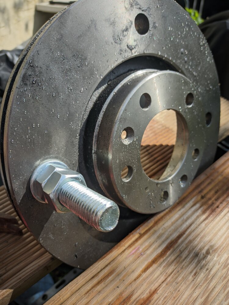

Platine de fixation de la monture réalisée avec un disque de frein de voiture :
Montage à blanc :

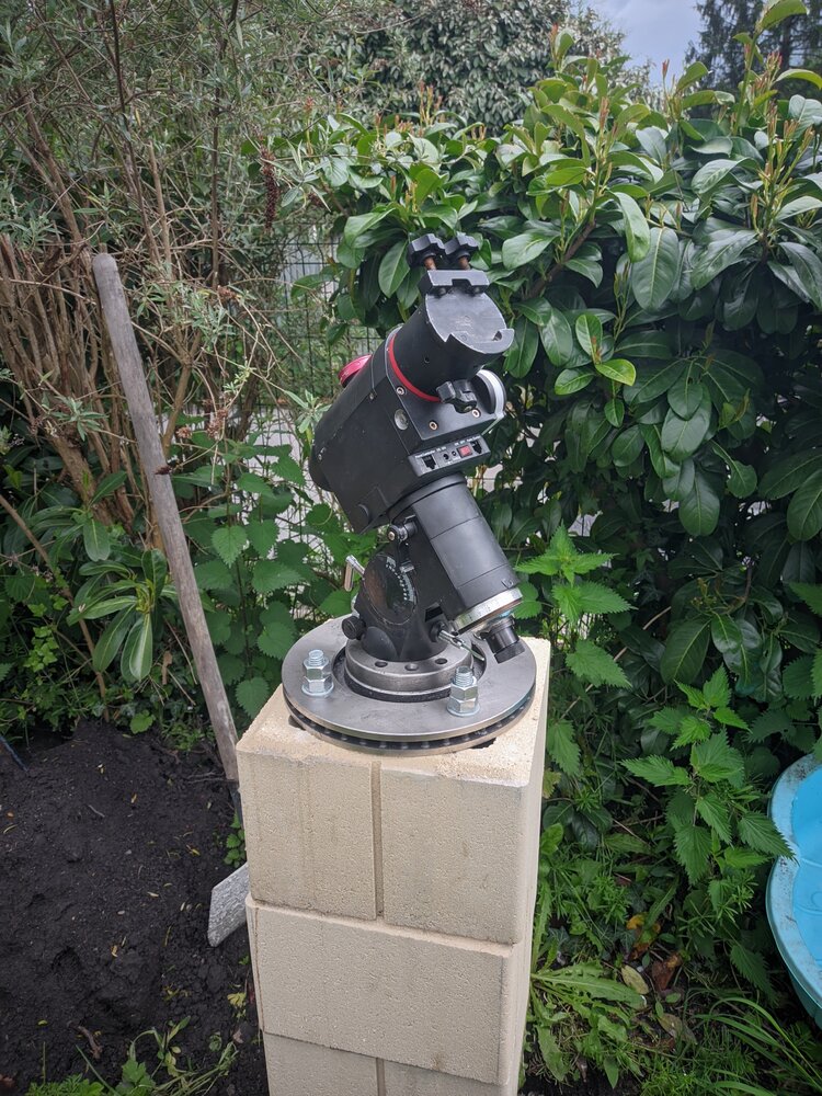

Installation provisoire de la monture
Il y aura la réhausse en plus
Tu vois avec ça je vais en prendre pour 1 mois de plus en nuages gris 😜
Fondations ok.
Montage à blanc :

Ben ici c'est pas mieux, rien à se mettre sous la dent.
Donc tout est démonté.
Fondations ok.
Montage à blanc :

Je me suis inspiré de ce site là :
https://www.cedric-thomas.com/bricolage/une-platine-avec-un-disque-de-frein/
J'ai 4 tiges filetées de 18mm x 1m
16 écrous M18
8 rondelles M18
5 éléments de pilier de portail 30x30x20cm
5 sacs de béton pour fondation et remplissage du pilier.
Mastic pour coller les éléments du pilier.
Un disque de frein de voiture neuf non utilisé.
Un forêt métal de 18mm.
16 écrous M18
8 rondelles M18
@sebseacteam c'est une HEQ5 dessus n'est ce pas ?
Tu as pris quoi/où comme disque du coup ?
Tu vas laisser la monture à demeure dessus ou la monter chaque soir ?
(et donc sinon protégée comment ?)
Modifié par 180Vision
il y a 27 minutes, 180Vision a dit :
Disque de frein Peugeot 407 que je devais changer, voiture vendue entre 2.
Monture Heq5 en effet.
Oui elle sera montée dessus à demeure.
J'ai une bâche mobilier de jardin dessus et une deuxième par dessus.
Ça fera de la place dans le jardin (actuellement posée à la place du salon de jardin, toujours un peu compliqué de laisser en place quand on a la possibilité de manger dehors)

Béton coulé, platine insérée.
Faut maintenant attendre que ça sèche bien.
Platine quasiment horizontale.
Peu d'ajustement à faire.
Système de fixation de monture fabriqué.
Une fois sec, ça ira vite pour installer la réhausse et la monture Heq5.

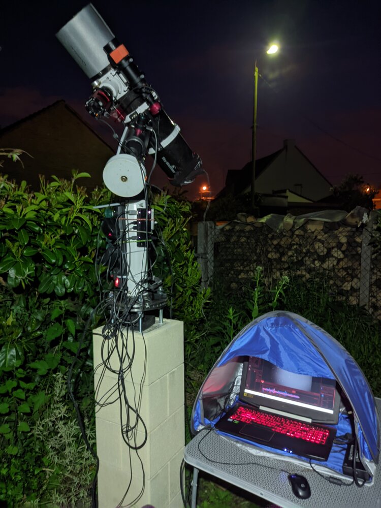

Salut les luneux 😉
Ayé ça tourne enfin sur la colonne fixe.
Platine ajustée horizontalement puis mise en station réussie, j'avais quasiment vu juste.
Faudra que j'arrange les câbles plus tard.
Direction M13 et M92 cette nuit.
Pour la lune ce sera plus tard, d'ici 15 jours je pense.
Affaire à suivre....
  • J'aime 8
J'ai pu faire 2H sur M13 et 1H30 sur M92.
Les nuits raccourcissent vraiment fort en ce moment.
A priori ça devrait le faire plusieurs nuits encore, sans lune pour une fois.
Quasi aucun déchet de suivi, suis très content de cette première nuit en poste fixe.
Reste à discipliner les câbles.
