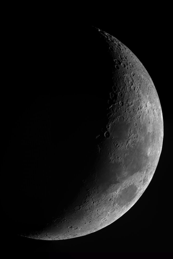

Première lumière de mon C9XLT avec une mosaïque de 7 tuiles à la Player One Neptune-M (IMX178) + réducteur x0.5.
Je venais de faire (tenter de faire..) la collim sous un ciel assez turbulent et la Lune était bien basse.. Ne pas zoomer !

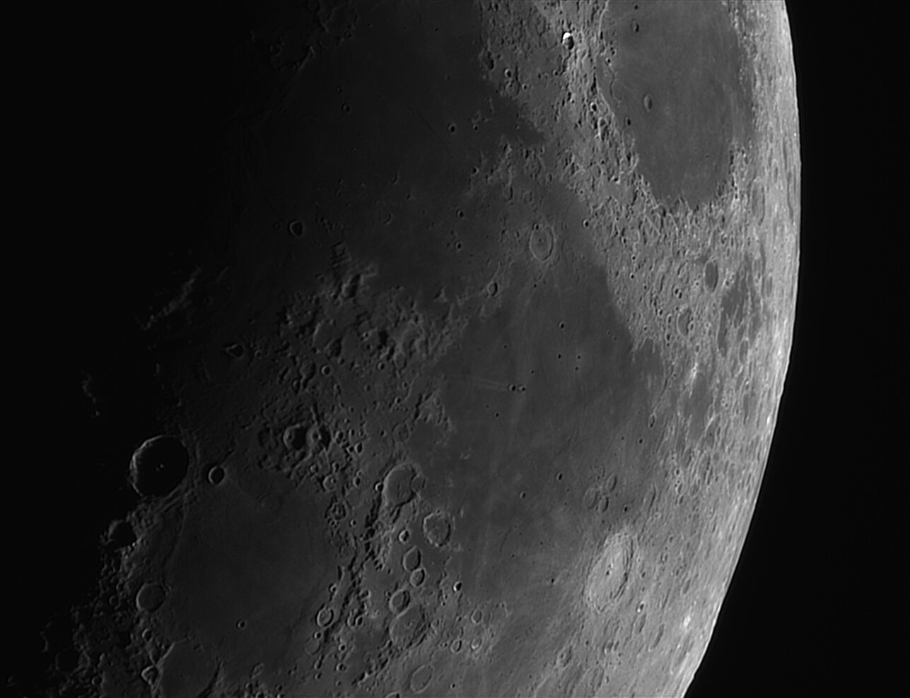

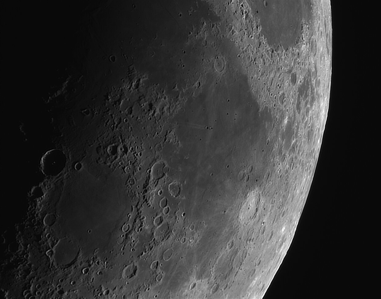

Deuxième soirée sur la Lune au C9XLT + Player One Neptune-M (IMX178) au foyer. La Lune est plus haute et je trouve que ça pique un peu plus !
Même région avec une ASI290MM + barlow x2, Theophile et Cyrille. Je préfère l'IMX178 sur ce coup là.. Ca sera pour la prochaine fois !

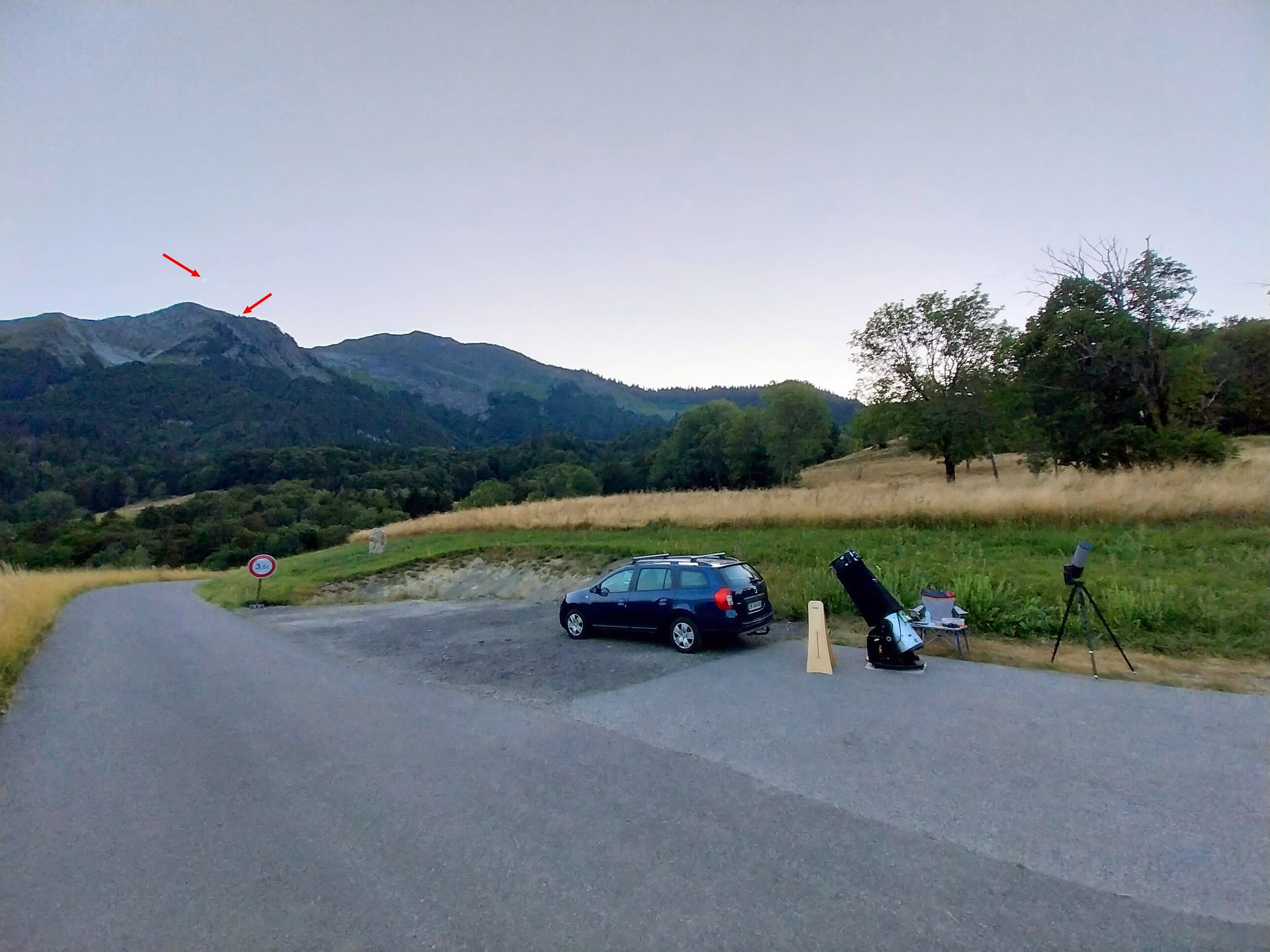

Oui c'est l'avantage d'être en montagne et de s'installer sous une crête.
Le site:
Et un crop sur le premier plan quelques minutes avant que La Lune disparaisse derrière le sapin:

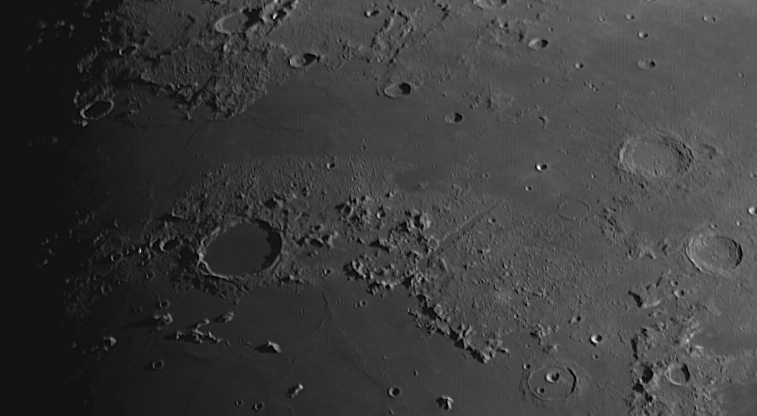

Platon et la vallée des Alpes à 60% d'illumination. C9XLT + ASI290MM
Puis trop basse, turbu.. fin 😪
