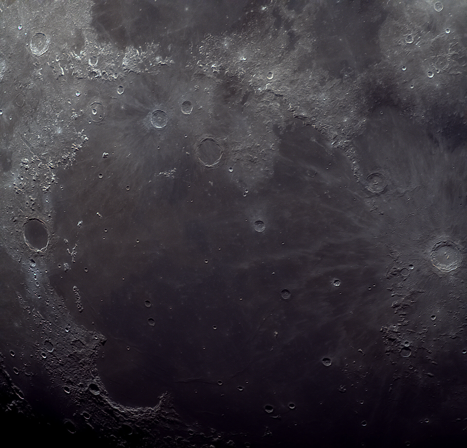

il y a 28 minutes, sebseacteam a dit :
Le 08/09/2023
SCT Meade 254/2500
barlow Antares 1.5x
Player One Mars-m II 462
Traitement Pixinsight

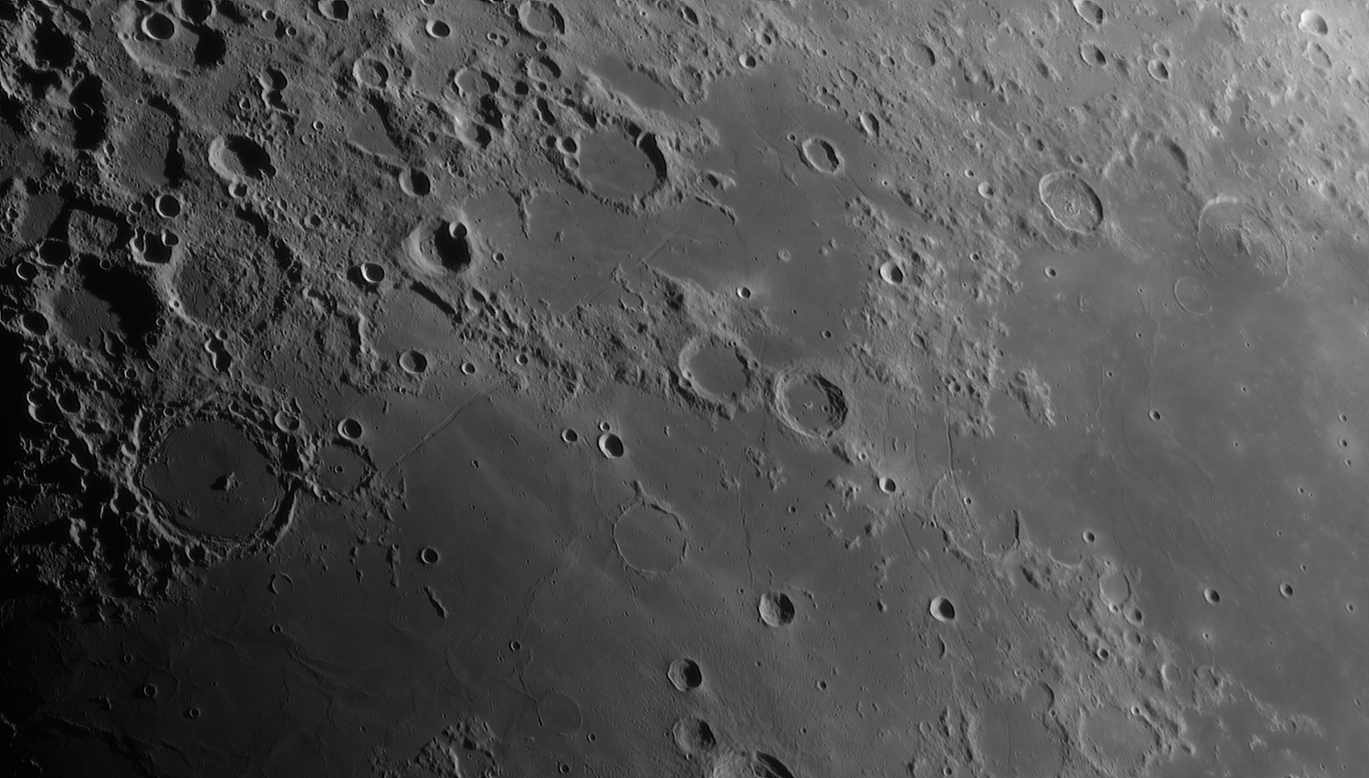

A mon tour de participer avec deux captures lunaires en date du 8 septembre 2023 :
Dobson Orion XT10g
Zwo Asi 290MM
Filtre Vert Astronomik
Barlow Takahashi 2x
Clavius, Blancanus et Scheiner :

Rima Hesiodus :
RimaHesiodusetRimaeHippalusdu8septembre2023.thumb.png.7b237d70bd5a2de7cefdfa24ed0dad52.png

Il y a 3 heures, Guillaumedu59 a dit :
Dobson Orion XT10g
Zwo Asi 290MM
Barlow Takahashi 2x
Rima Hesiodus :
J'ai toujours pensé qu'un dobson goto était excellent pour la photo lunaire.
La preuve...
Super photos !!! 👍

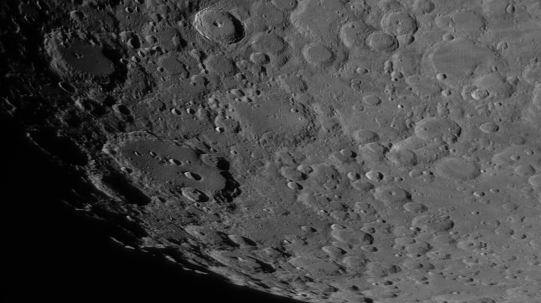

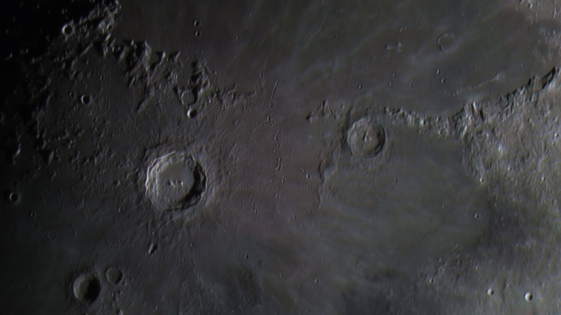

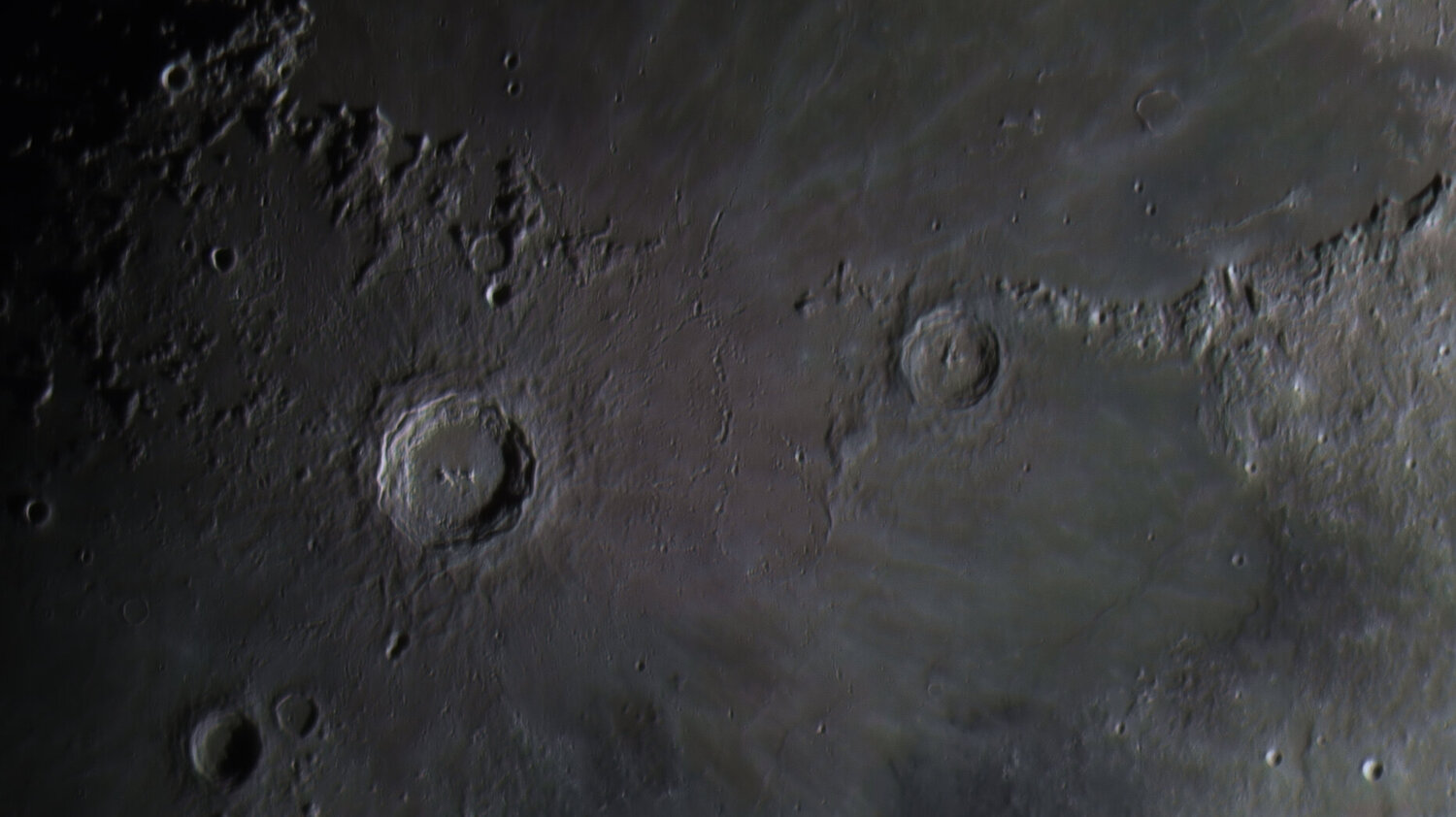

Un peu de couleur avec Copernic et Eratosthenes avant d'aller au dodo !
Capture au C9XLT + ASI290MM + Astronomik LRVB type 2c (60" + 3 x 30") + petit voile nuageux. Traitement AS3, RS6, IMPPG pour l'alignement des LRVB, Pix pour le mixage et la couleur puis finition Affinity Photo 2.

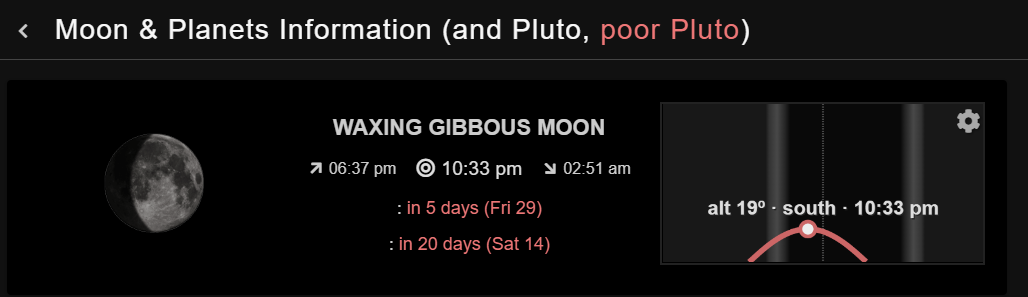

ça ne devait pas être évident, la lune rase les pâquerettes en ce moment :)
Elle n'est pas bien haute effectivement mais il me semble qu'elle remonte, enfin si je ne me suis pas gourré..
il y a 3 minutes, krotdebouk a dit :
oui elle va reprendre de la hauteur en effet.
Ce soir c'est pas bien haut quand même: 19° par chez moi:
Le top en 2e partie de lunaison tôt le matin.

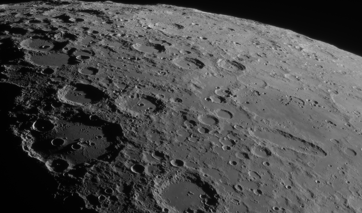

Pour clore ma petite session lunaire, un Clavius qui sort de l'ombre. La couleur est bien compliquée avec une Lune aussi basse !
C9XLT + ASI290MM. AS3/RS6/Pix pour un mix de 25% au L et 75% au R, Affinity Photo 2 pour les finitions.
  • J'aime 7
il y a une heure, sebseacteam a dit :
D'où un ADC ;) (même pour faire du mono + LRGB)
Oui et j'en ai même un pour ça, le ZWO. Mais comme j'ai été très déçu par la 462MC, je l'ai revendue et je n'ai plus rien pour le régler l'ADC.. Si quelqu'un a une méthode pour y arriver avec une caméra mono, je suis à l'écoute !
Modifié par krotdebouk
il y a 21 minutes, krotdebouk a dit :
filtre Wratten 47, tu as du bleu et de l'IR en même temps.
Y a un post qui explique sur le forum d'en face.
Merci Seb pour le tuyau !
J'ai trouvé des posts mais pas celui qui explique vraiment la technique de réglage de l'ADC avec mais je me doute de la méthode. Par contre question : ça ne serait pas utile en imagerie lunaire mono hors réglage ADC ? https://www.telescopes-et-accessoires.fr/filtre-kepler-n-47-violet-coulant-3175mm-c2x30313619
non, plutôt pour Vénus, associé à un ircut.
Pour l'ADC, il faut prendre une étoile à la même hauteur, et rassembler les 2 étoiles en une seule à l'aide des tirettes.

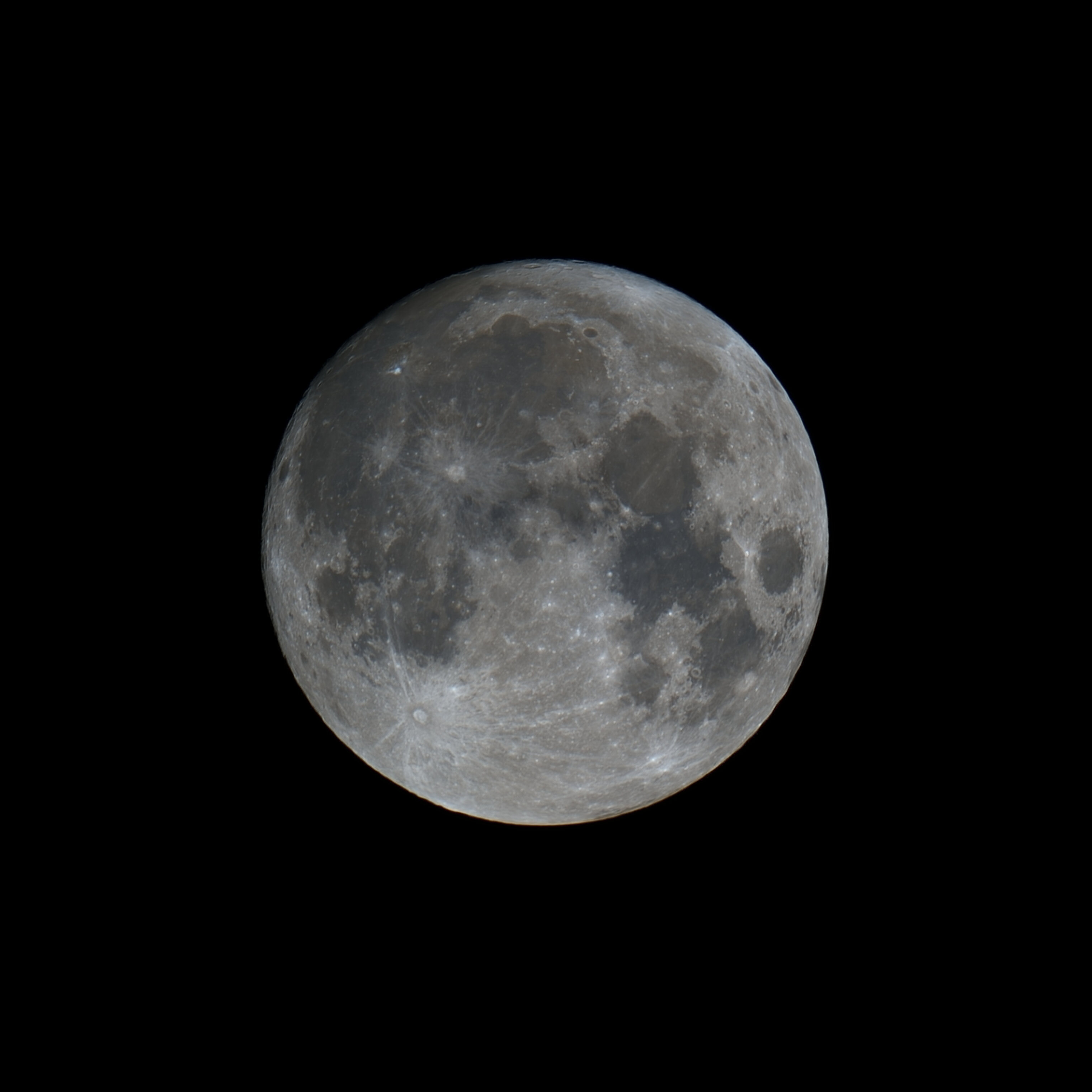

"Pour la quatrième fois de l'année 2023, on pourra observer dans le ciel ce vendredi 29 septembre 2023, un incroyable et rare phénomène appelé super lune"..
Impossible de louper ça, j'ai donc stoppé les captures CP pour lui tirer le portrait avec ma lulu 80/400 équipée d'une Poseidon-C (IMX571) et un filtre IR/UV Cut. Cadrée en 2088x2088 ça capture à 37 fps ce qui n'est pas si mal. Le résultat après AS3 (stack de 1680 images en drizzle 1.5x), RS6, Pix et Affinity Photo 2 :

super lune super capture

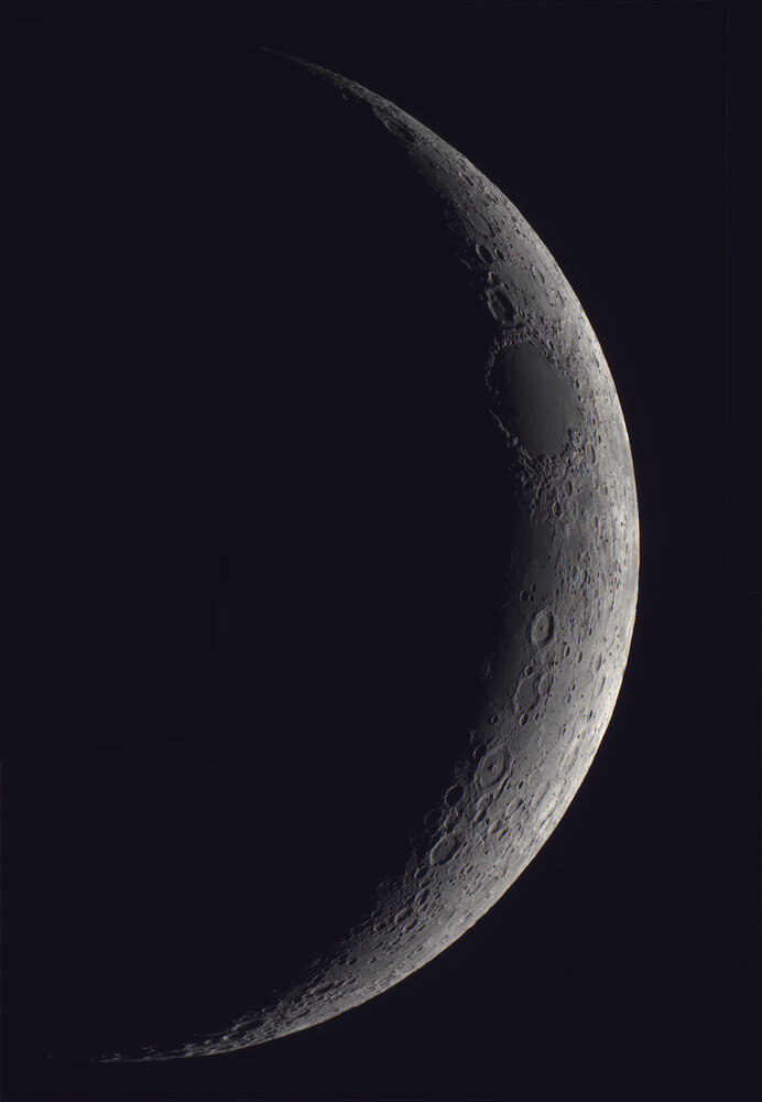

il y a 2 minutes, 180Vision a dit :
Un petit plan lunaire du 25-09, pour tester la barlow avant Jupiter.
Conditions basses et une turbu élevée.
J'ai sauvé ce que j'ai pu...
Nice !!!

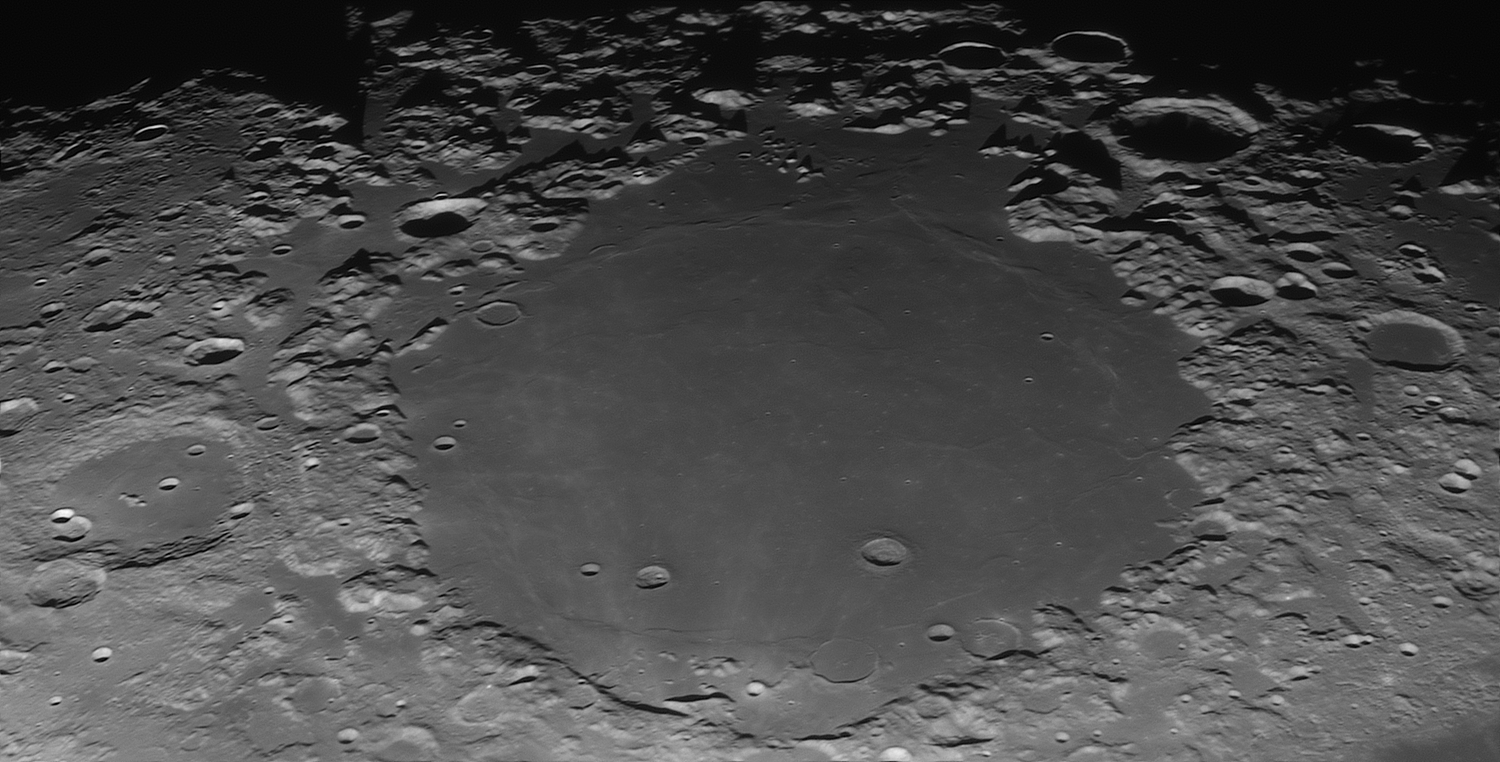

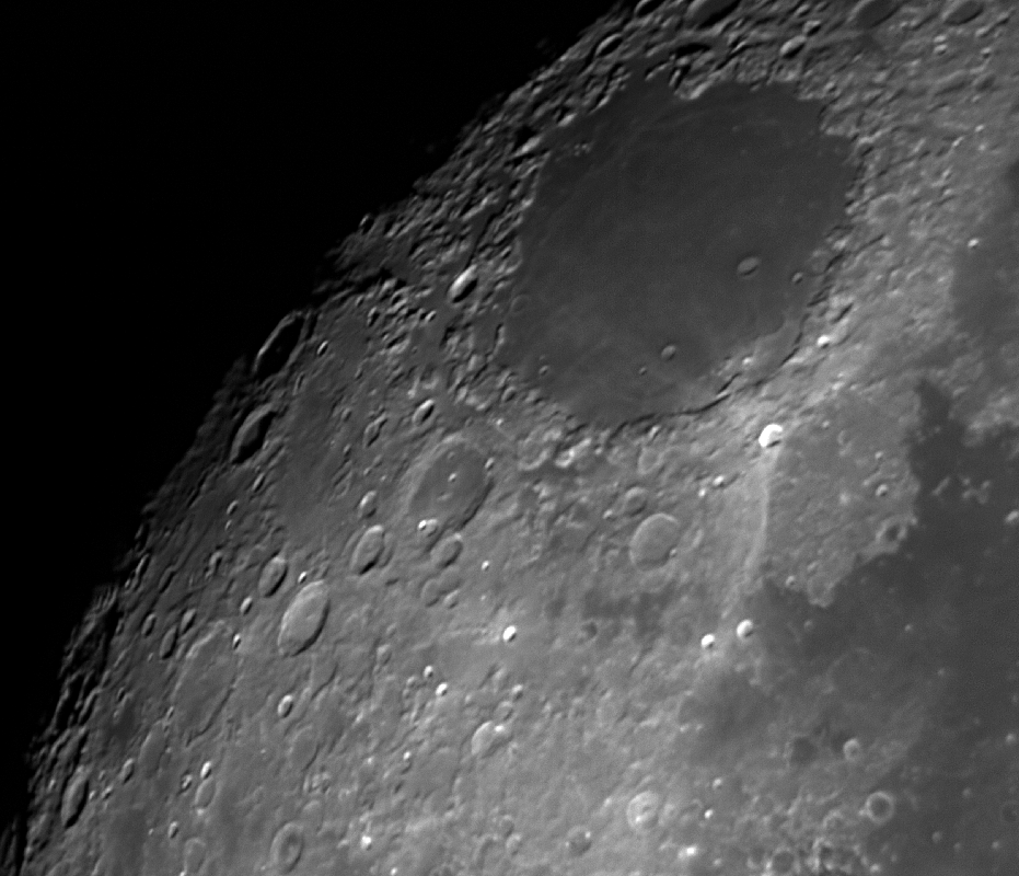

Bien le bonjour,
Voici une capture de la Mer des Crises que j'ai prise cet matin-même.
Matériel : Dobson Orion XT10g + Caméra Player One Mars C-II 462MM + Filtre Luminance L1 Astronomik + Lentille de Barlow Takahashi 2x.
  • J'aime 11
Bien le bonjour,
Excellent @Guillaumedu59  j'ai aussi fait une photo hier soir mais qu'elle turbulence aufoyer du C9 camera imx585
  • J'aime 9
il y a 47 minutes, Guillaumedu59 a dit :
Très beau cliché Didier !
Beaucoup moins de détail que toi
D'ailleurs je n'ai fait qu'un seul film après des essais infructueux sur Saturne et Jupiter
