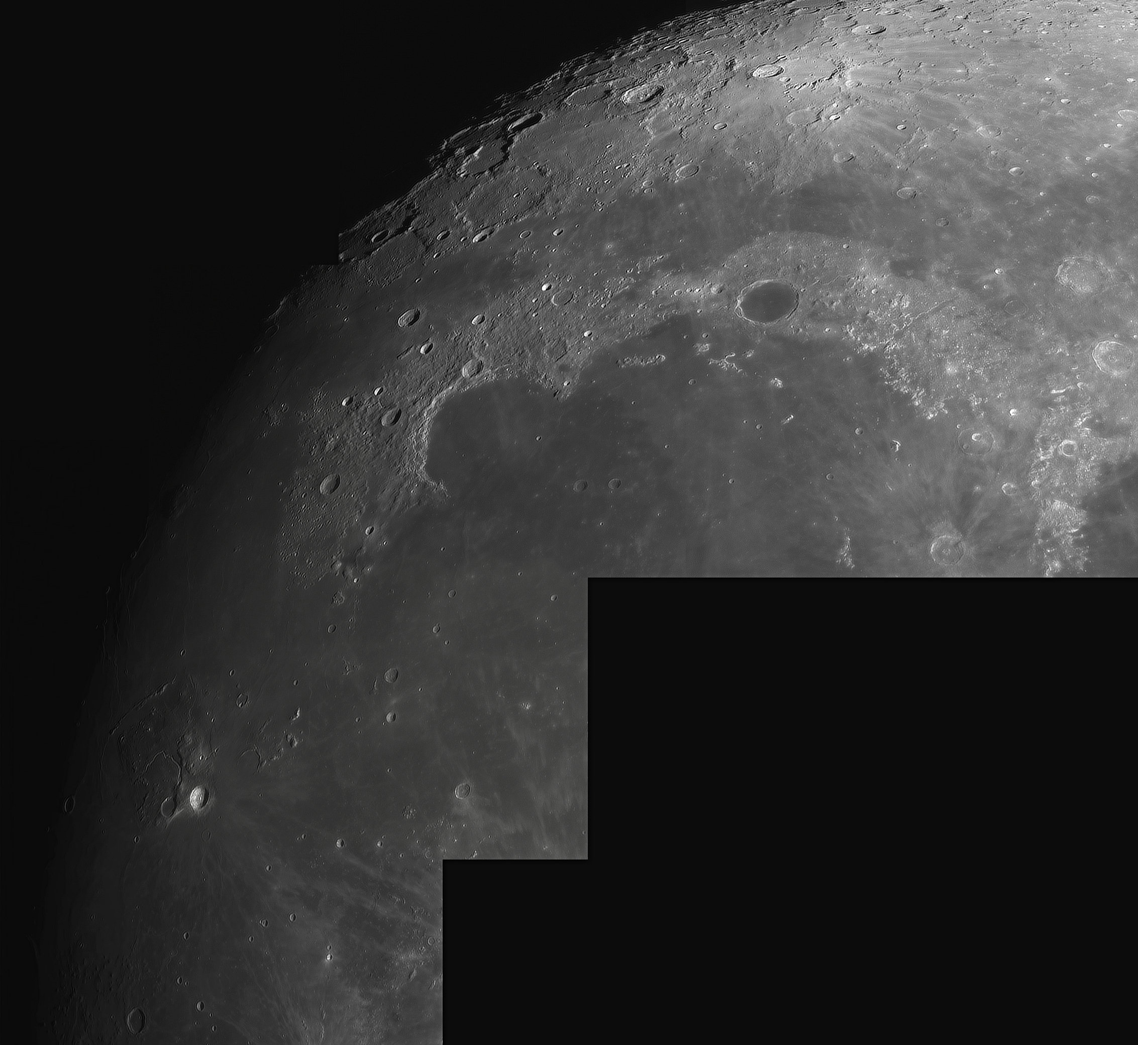

Coucou me revoilà, avec  vous savez quoi......?.......DEUX MOSAIQUES A TROUS !...si !
Ben toujours au petit newton TAL 110/800 mais en fois deux. Pas eu le temps de finir cette satanée grosse gibbeuse...
Dommage, parce que je n'y croyais pas plus que ça vues les images à l'écran...en tous cas, j'ai trouvé un bon petit flingue pour les nuits agitées...
Faut juste que j'améliore mon PO qui fait tourner l'image (type cabestan à base d'un vieux système hélicoïdal de téléobjectif)...et qui se déboite en fin de course, aussi...  :b: !
Donc voici des trous au pôle nord, et d'autres au pôle sud :p
Modifié par silver-frog

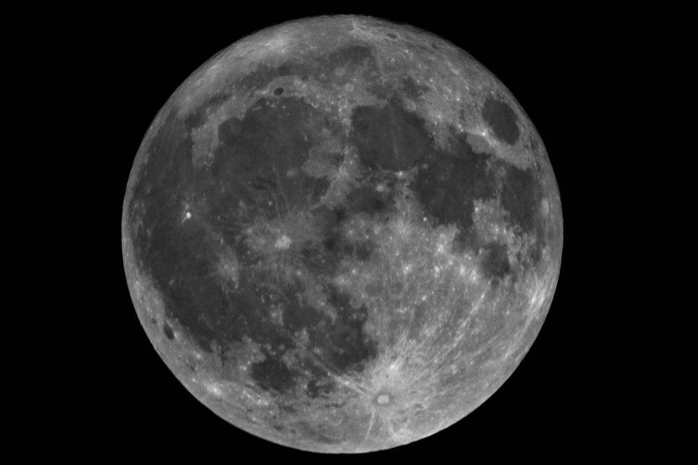

Bon ... la météo me dit que je vais vous lâcher quelques temps... alors, la mosaïque de cette nui (5x700images AS3, Astra / Toshop)
toujours sur la ED, le petit diamètre a sans doute du bon quand ça glougloute. Équilibre des gris difficile, j'ai un peu cramé les blancs au temps de pose:
ob_3400d8_mosalune-24-10-18-shop-affi.jp
il y a 39 minutes, JMDSomme a dit :
Ne nous lâche pas, il nous faut absolument notre dose du lune quotidienne !
Un peu surexposée en effet, et peut être une mise au point pas totalement au demi quart de poil de patte de pou...? (toujours difficile avec ces petits F/D)

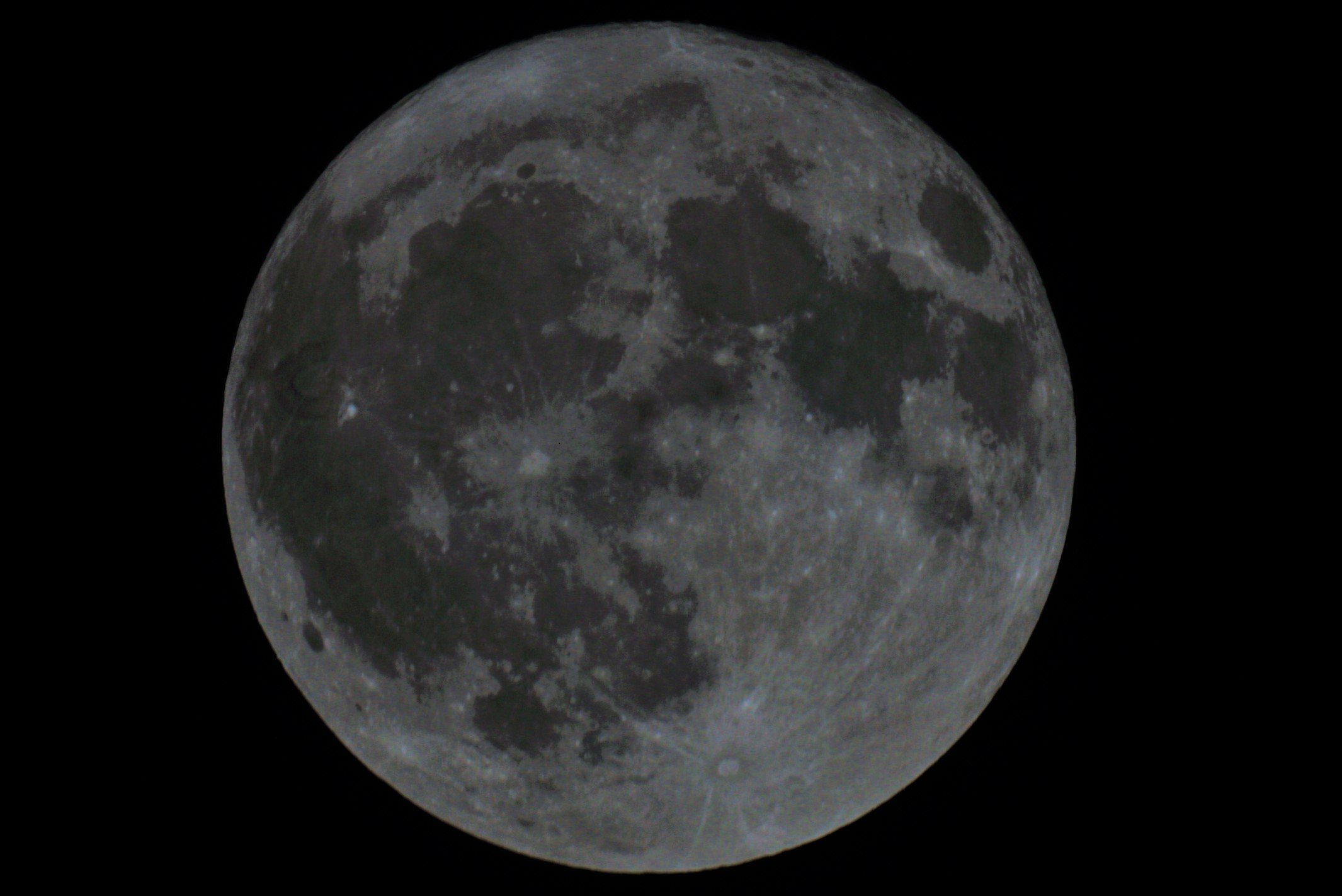

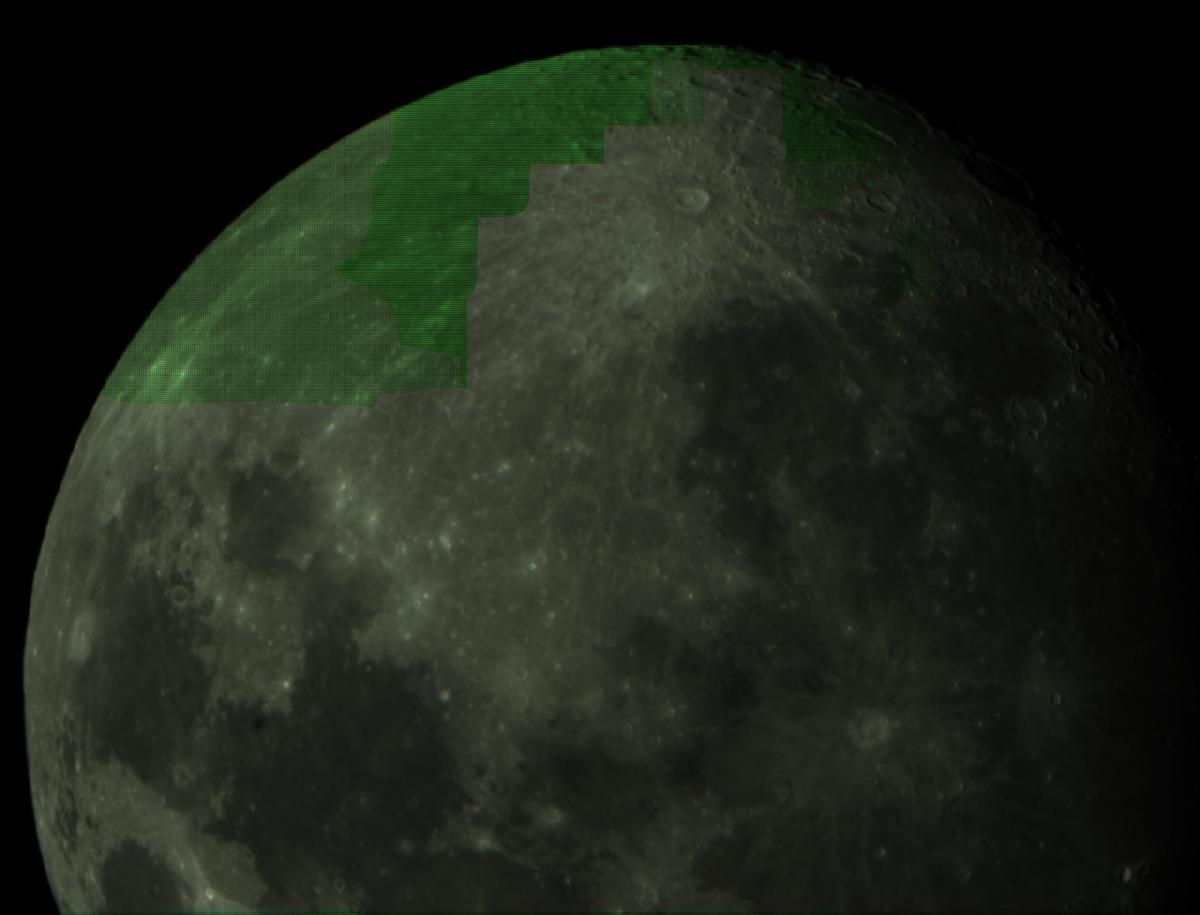

Je me permet de poster une photo en esperant que les pros de la lune pourraient éclairer ma lanterne.J'ai fait quelques ser au foyer de la 80ed avec la T7 la derniere fois mais en sortie d'AS3 j'ai un fichier comme ça.Vous avez une idée d'ou cela peut venir?Surtout que cela le fait pas sur tous.😞

il y a 11 minutes, Vlaams59 a dit :
J'ai une petite idée. J'ai quelques fois des images qui sautent (débayerisation sauvage par ex) pendant l'acquisition, et qui affectent le fichier compilé final.
J'utilise VirtualDub (un truc d'édition de base) pour identifier et supprimer les frames responsables.
Un peu laborieux, il faut faire défiler ton film au curseur, jusqu'à tomber sur les images concernées...
Après correction, tu enregistres le fichier modifié et puis zou !
Ah ok ca viendrait de la debayerisation alors!Bah mince alors c'est la première fois que ca me fait le coup!En tout cas un grand merci pour ton aide Silver frog!
il y a 48 minutes, Vlaams59 a dit :
En espérant que  ça fonctionne !
Chez moi, c'est un bug aléatoire, et j'ai perdu quelques films avant de trouver cette bidouille

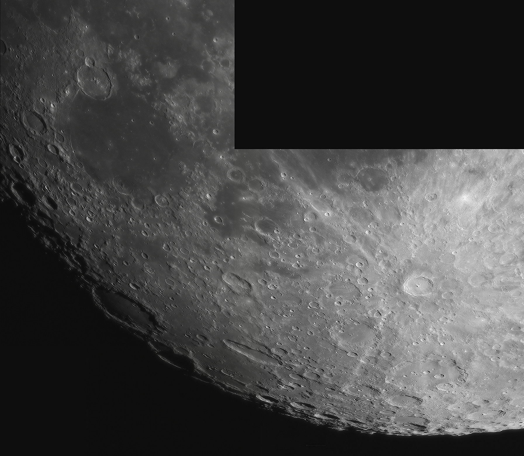

Une retrouvée sur le SSD, spéciale dédicace à la grenouille, j'ai un sacré trou sur la mosaïque :chuisundieu:
682507714_Moon_220831_201018_ZWOASI224MC_G_AS_P40_lapl4_ap358_stitch.thumb.png.2ce48c5cd119b5082c53a45689866dc6.png
Elle date du 20 Octobre, soirée pourtant sans nuages.....
Il y a 12 heures, Vlaams59 a dit :
J'ai ça aussi avec la 80ED et une QHY5L-IIc.
-> ne pas faire de Drizzle
ou
->désactiver "Double Stack Reference"
ou
->Débayeriser avec Pipp avant AS!3

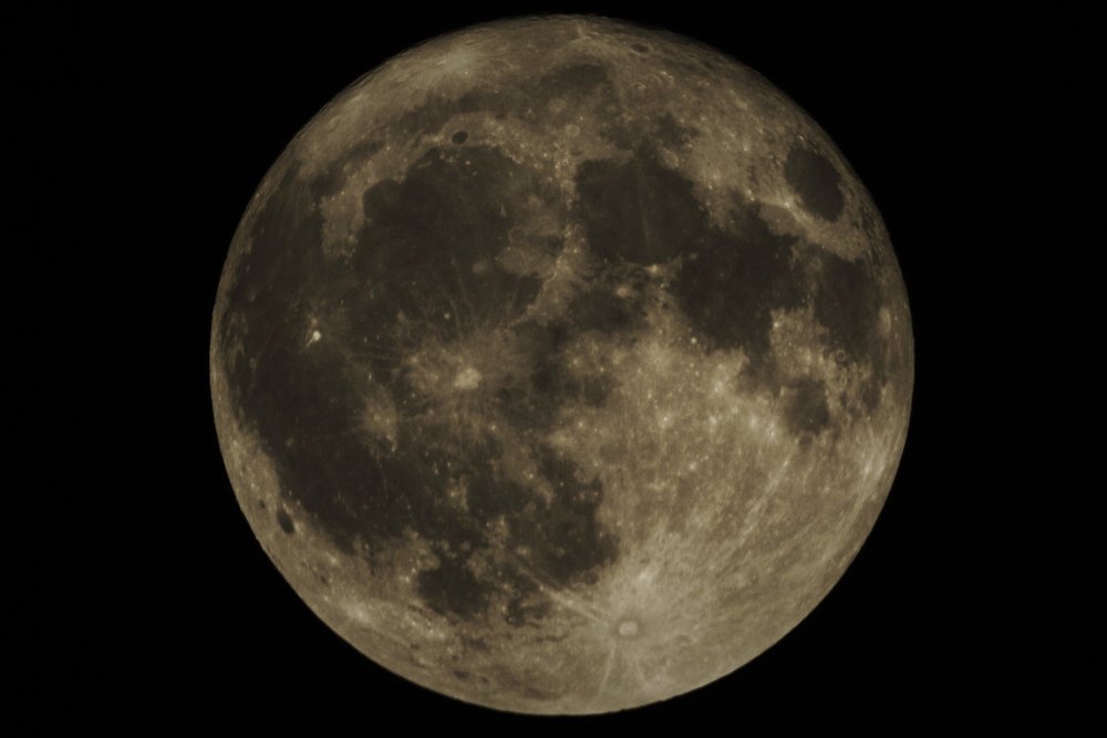

Voilà pour ce soir ,après qu'elle est apparue de derrière tout les obstacles naturels,et juste avant la brume qui s'installe à ce moment même:bang:j'ai ennnnnfin pu lui tirer le portrait:be:je suis tout fou et je sent que je vais bien dormir,à toute les lunaires.
Il y a 9 heures, Eternelreveur a dit :
Quel bonheur de voir enfin tes belles lunes.
3 bien différentes mais toutes belles.
Soulagé, tu as dû bien dormir, hein!

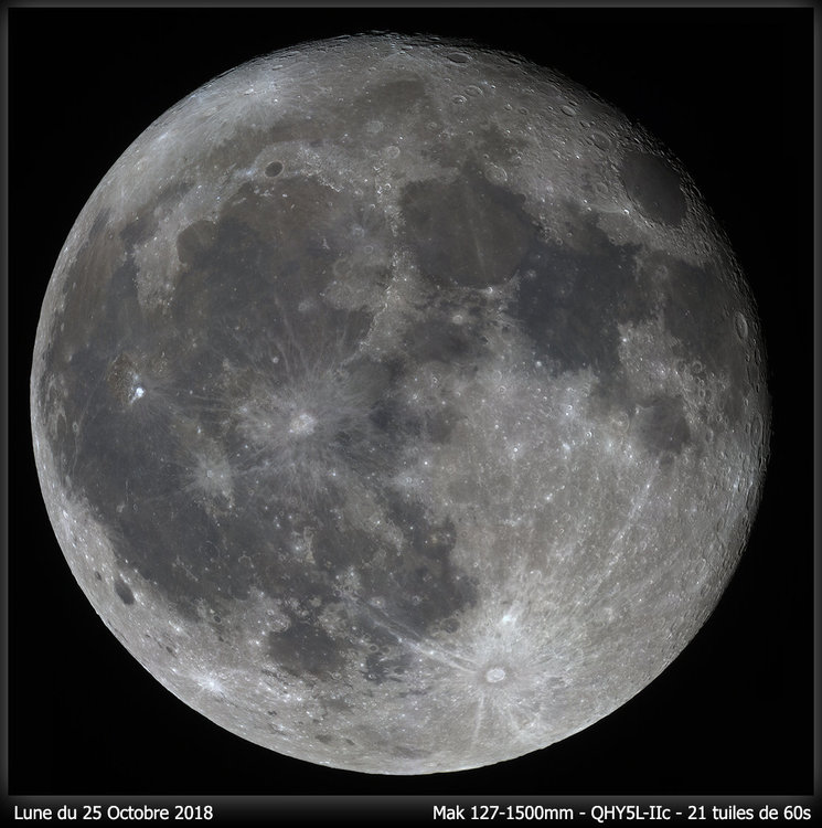

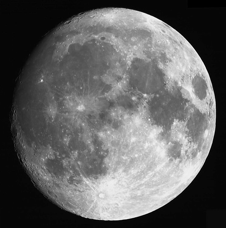

ça y est, j'ai réussi ma 1ère mosaïque avec le mak 127-1500mm
Pleine Lune +1j, le 25 Octobre, 21 tuiles avec la QHY5L-IIc
Débayérisation Pipp HQLinear
Empilement AS!3
Renforcement Pixinsight, process RestorationFilter
Mosaïque auto sous Photoshop
La full (ou presque) sur Flickr en cliquant sur l'image 😋
  • J'aime 3

Rien d'autre à dire que parfait pour moi au Mak.
Ha si une chose : tu peux recommencer 😉

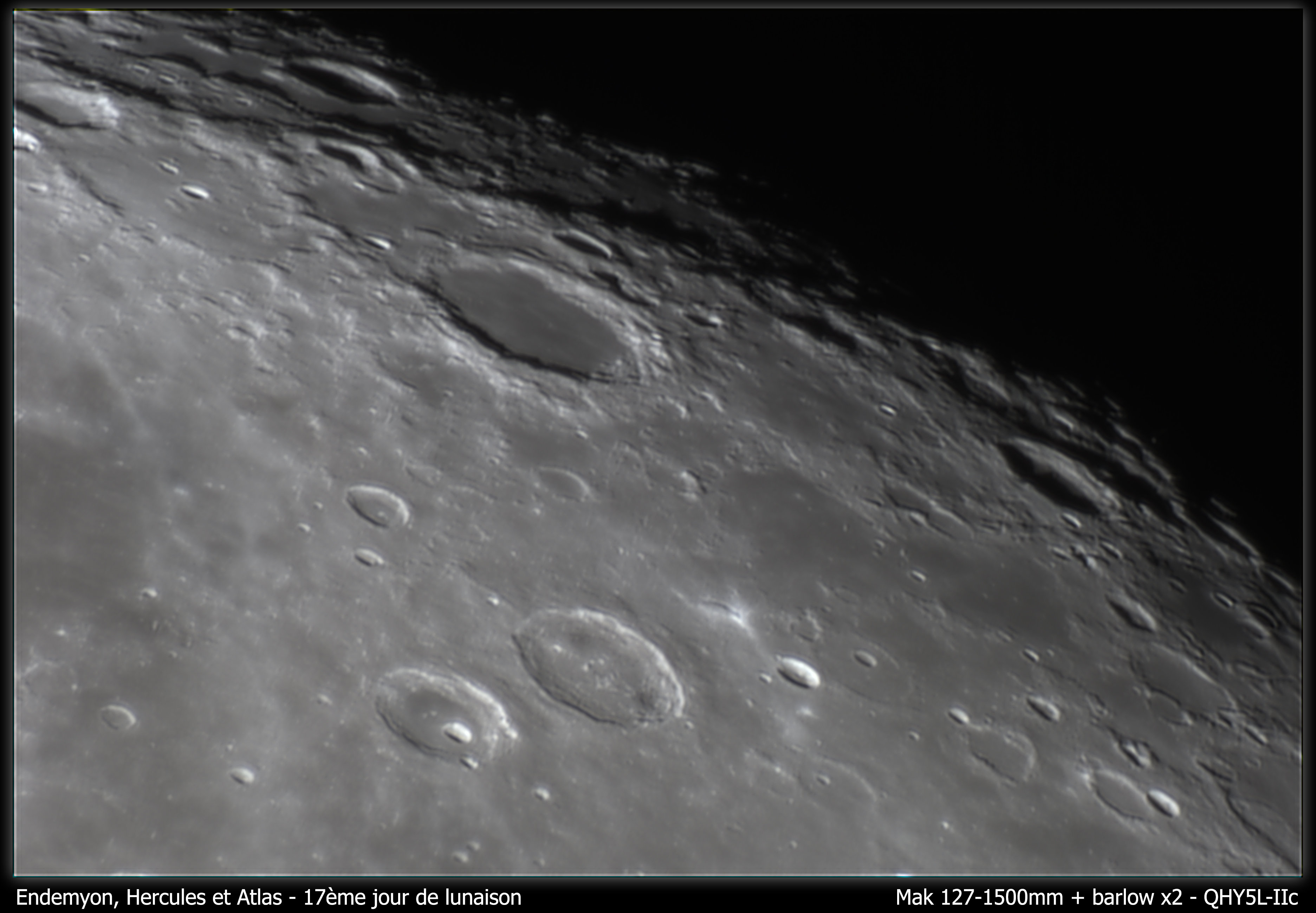

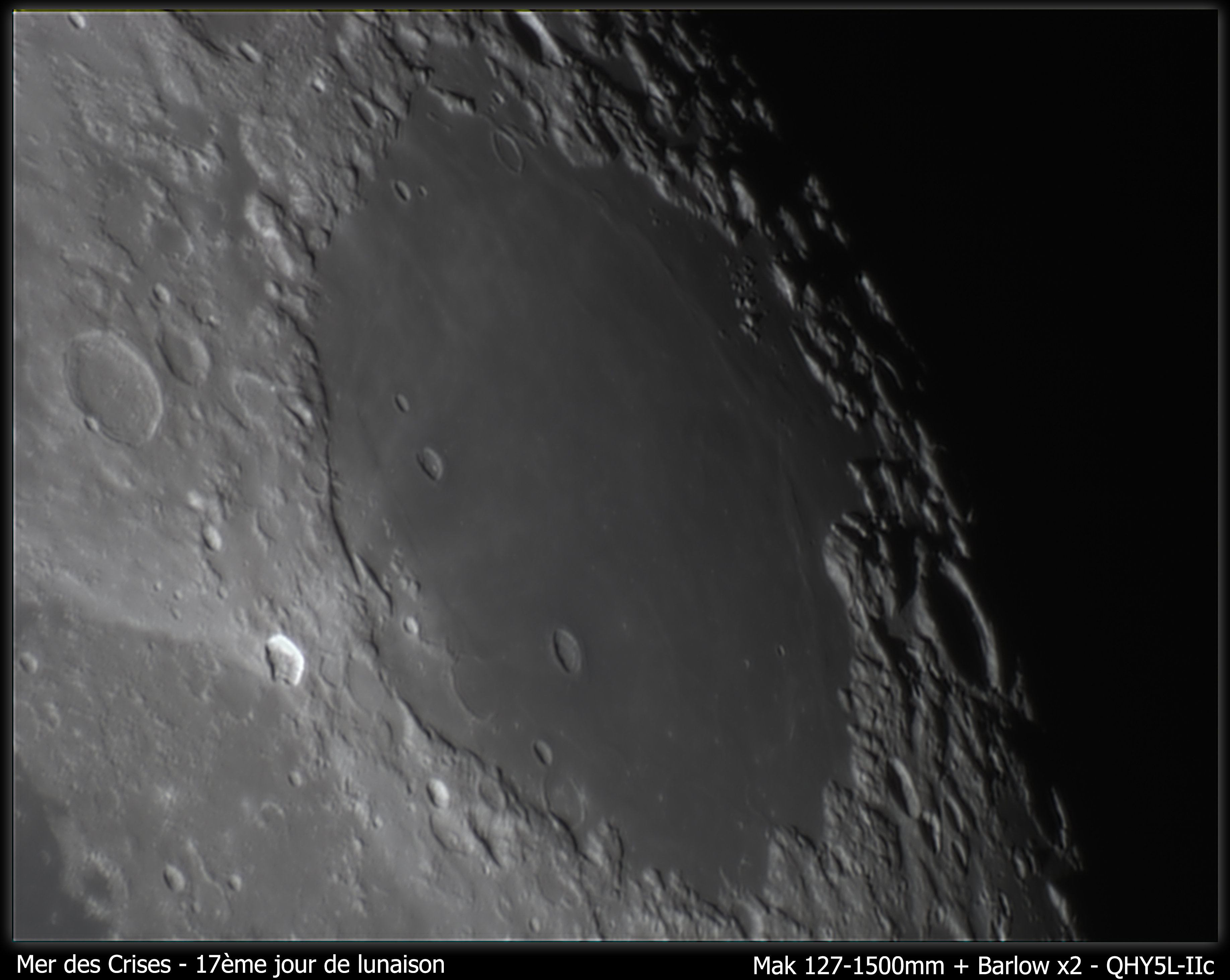

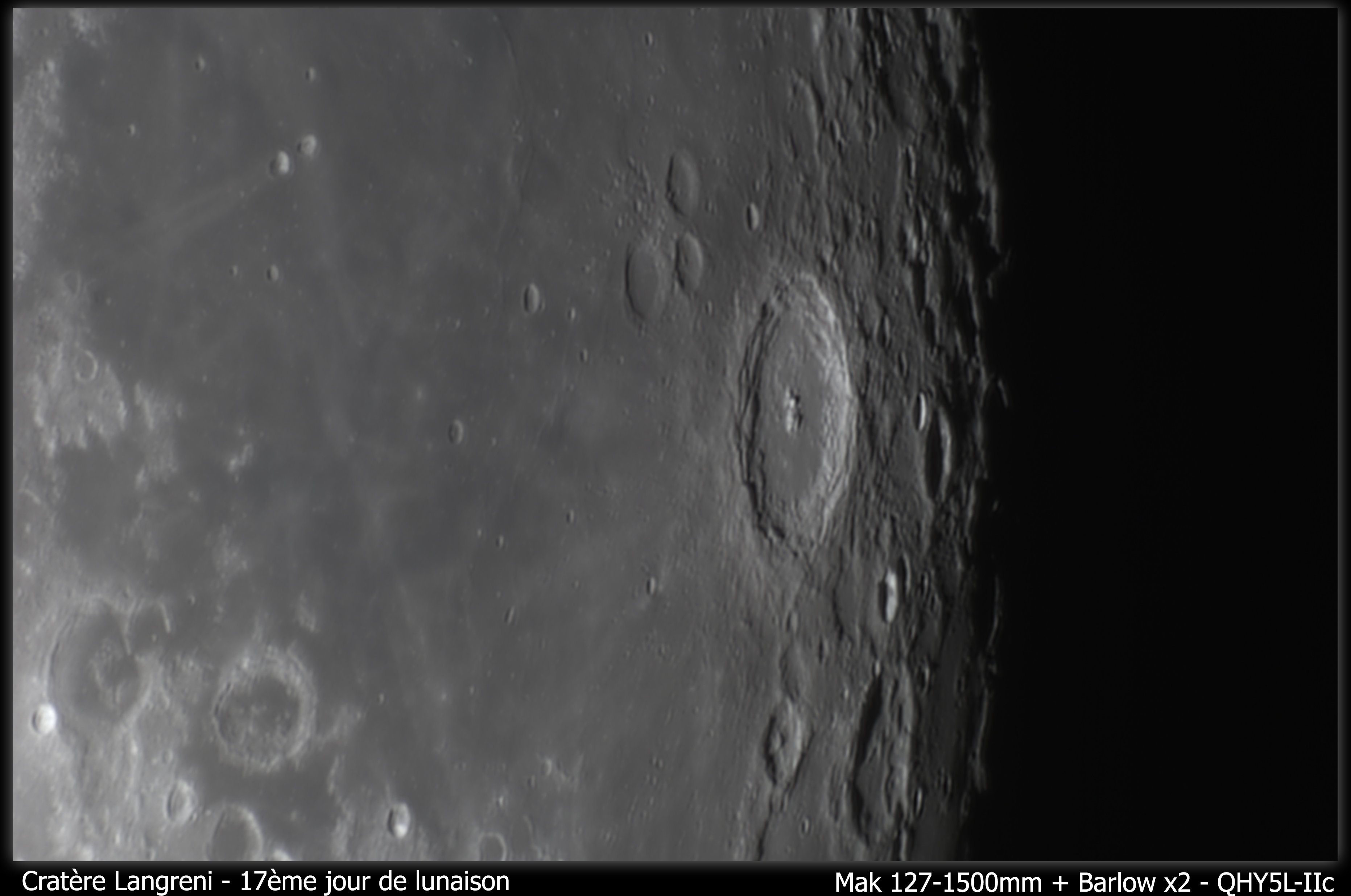

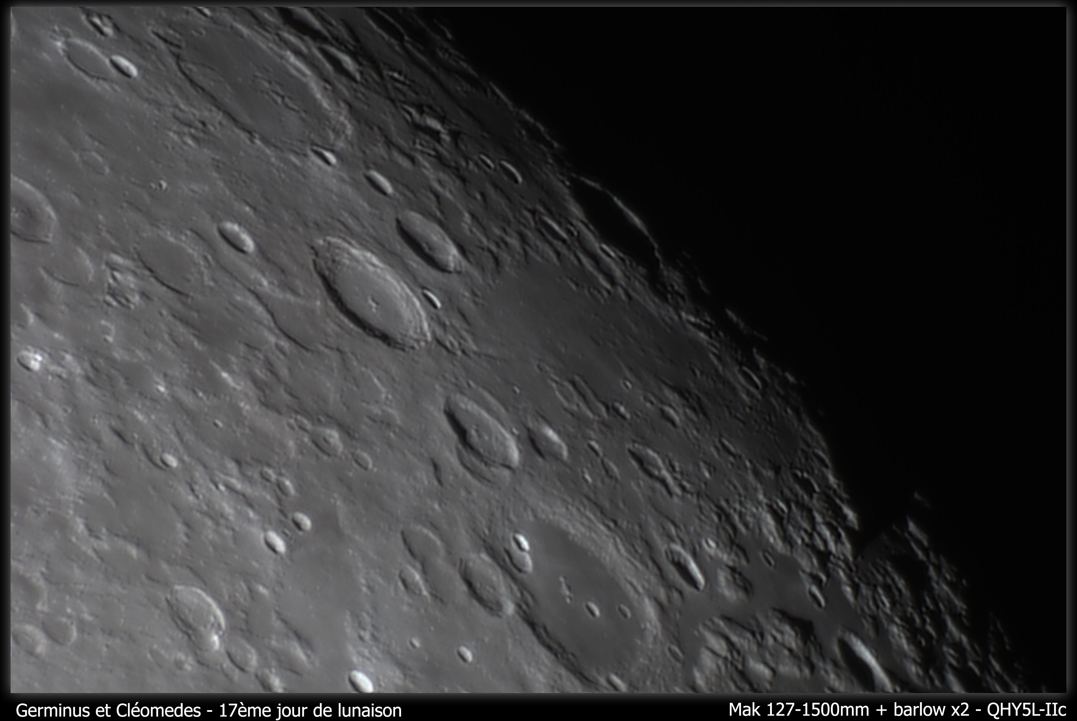

Je vous rajoute la fin de ma moisson de ce 25 Octobre, quelques plans en rajoutant la barlow x2 sur le mak 127-1500mm
2018-10-25-EndemyonHerculesAtlas_F1066.thumb.jpg.156c2448f2ab2b417292c1e3968e1697.jpg
