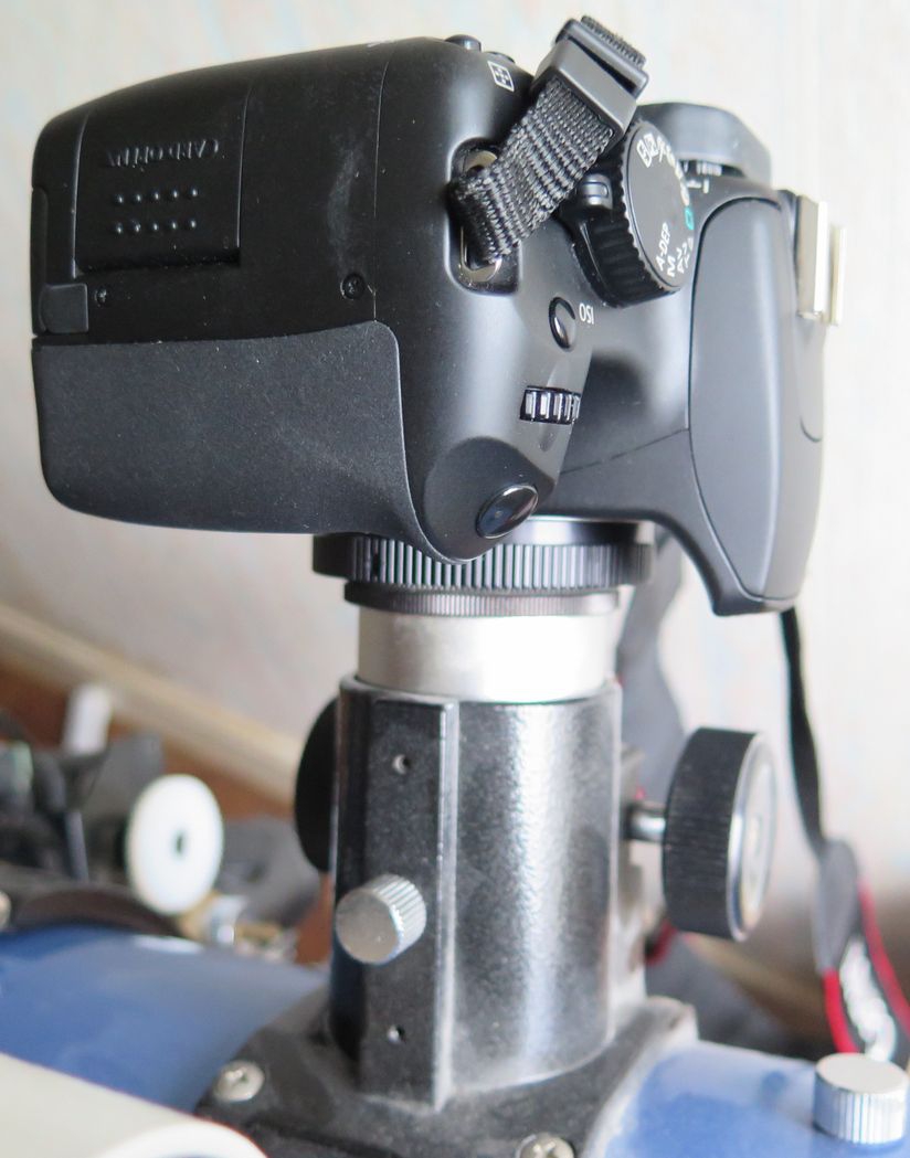

Alors oui j'arrive à fixer mon reflex comme sur la photo mais je suis obligée de laisser la bague de serrage qui tient la lentille. Sinon le diamètre du porte oculaire est de 42mm.

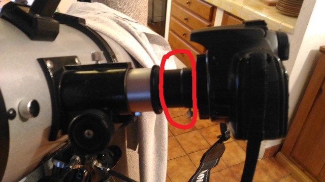

J'ai essayé de faire des photos. Je ne comprends pas bien :
Sans lentille pas de mise au point ?

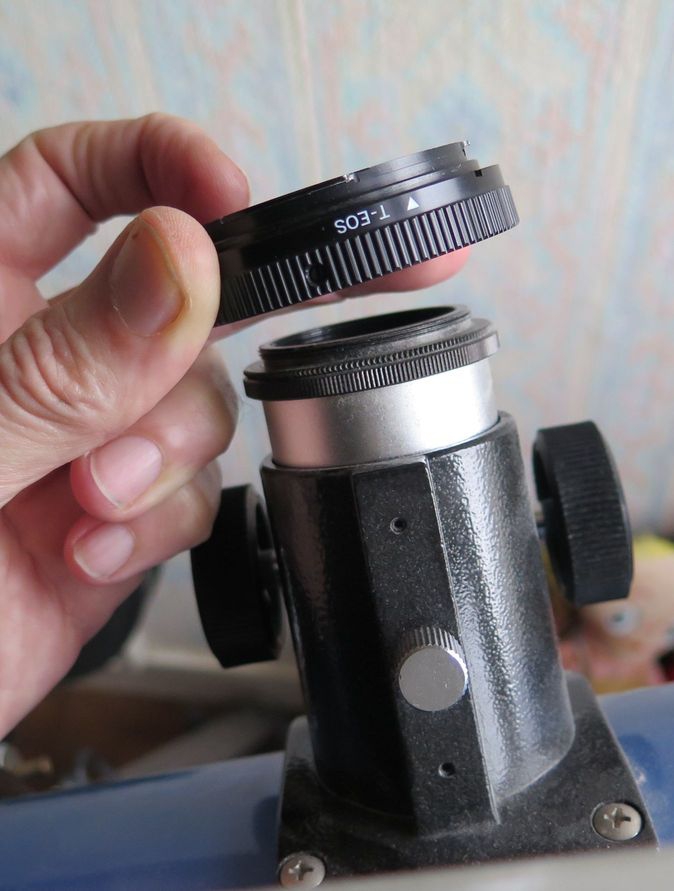

Sur un SW150/750 pour la photo au foyer:
1)je dévisse le tube porte-oculaire
2)je mets une bague T-EOS (la mienne est une Vanguard TA-106)
3)il ne reste plus qu'à placer le boîtier EOS
la mise au point est possible en manoeuvrant la molette du porte-oculaire;
environ 1 cm de tube sorti pour la mise au point à l'infini
Modifié par pejive

Merci j'ai essayé et j'arrive à le fixer comme cela aussi mais pas de mise au point possible ??? Je ne comprends pas : J'ai bien besoin d'une lentille ? ou pas...
C'est super flou...
Si tu conserves le tube dans lequel on place les oculaires tu ne pourras pas faire la mise au point: le plan du capteur de l'appareil photo est trop en arrière.

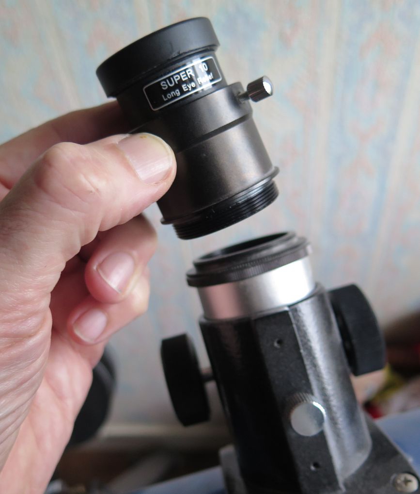

Sur la dernière photo que tu as postée, tu as, je pense, dévissé une partie en trop. Il faut, comme le montre pejive dans ses photos, que reste la "bague" noire sur la partie grise du porte-oculaire (tu me suis ?).
En gros, il faut que tu retires la partie entourée de rouge, en laissant cette "bague" noire dans la partie grise :
Sur cette bague noire, il devrait y avoir un filetage externe, comme sur cette photo de pejive :
Il n'y aura plus qu'à y visser ta bague EOS-T2, puis ton APN.
