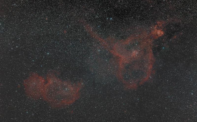

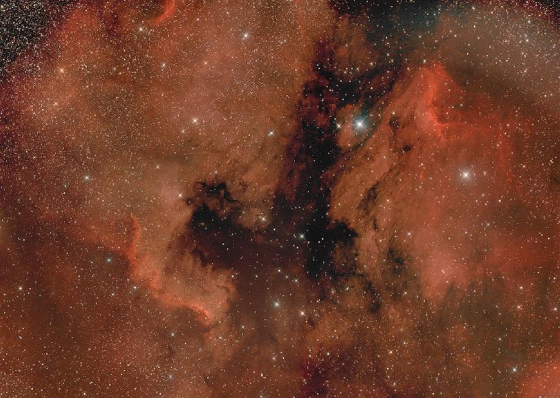

Tout ça pour dire que l'astro au 7S depuis un ciel très pollué c'est pas une utopie.
Faites depuis Nantes:

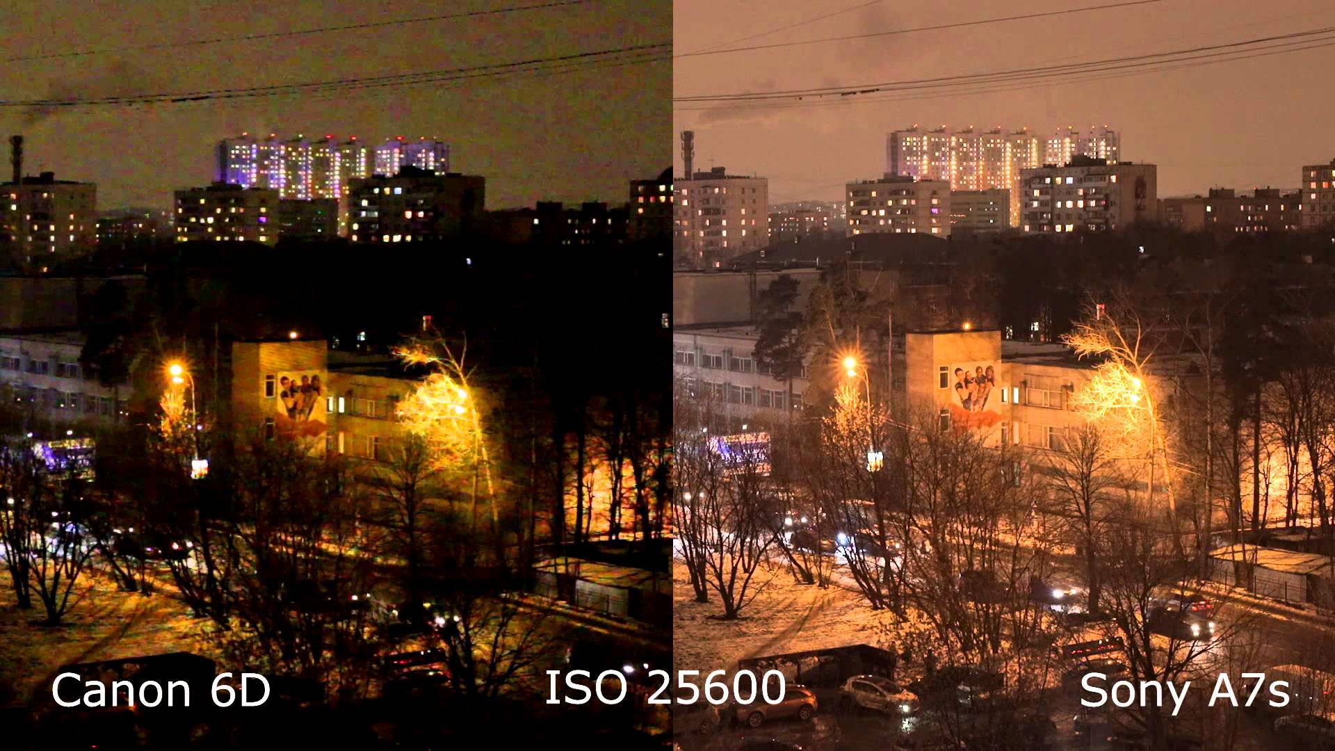

Un lien vers ces mesures rsb? Ce serai intéressant de vrais chiffres car on peut faire dire tout et n'importe quoi a un "test".
Exemple:
b_1_q_0_p_0.jpg?u=https%3A%2F%2Fi.ytimg.com%2Fvi%2FHAIcftiyxf4%2Fmaxresdefault.jpg&q=0&b=1&p=0&a=1

Cette image est issue d'une vidéo, et comme je l'ai précisé dans ce domaine la différence est flagrante.
Pour une comparaison photo, il est effectivement beaucoup plus difficile de trouver des comparatifs. J'ai notamment fait mon choix après consultation de ce site:
https://www.dpreview.com/articles/4613822764/high-iso-compared-sony-a7s-vs-a7r-vs-canon-eos-5d-iii
A priori les mecs de Dpreview ne sont pas des manches. Il suffit de comparer 5Diii (capteur et Digic identique au 6D) avec le A7S. On peut alors voir que la différence existe. Mais j'ai jugé cet écart non significatif, vu la différence de coût des deux solutions.

Je shoote régulièrement avec TiBasic qui a un 6d, moi j'ai l'A7s, on a pu comparer, la différence n'est pas énorme. Un de ces 4 on fera un vrai test comparatif tiens, en plus on a le même objectif, ça risque de pas être trop compliqué ^^ par contre, c'est du non défiltré pour moi comme pour lui.
