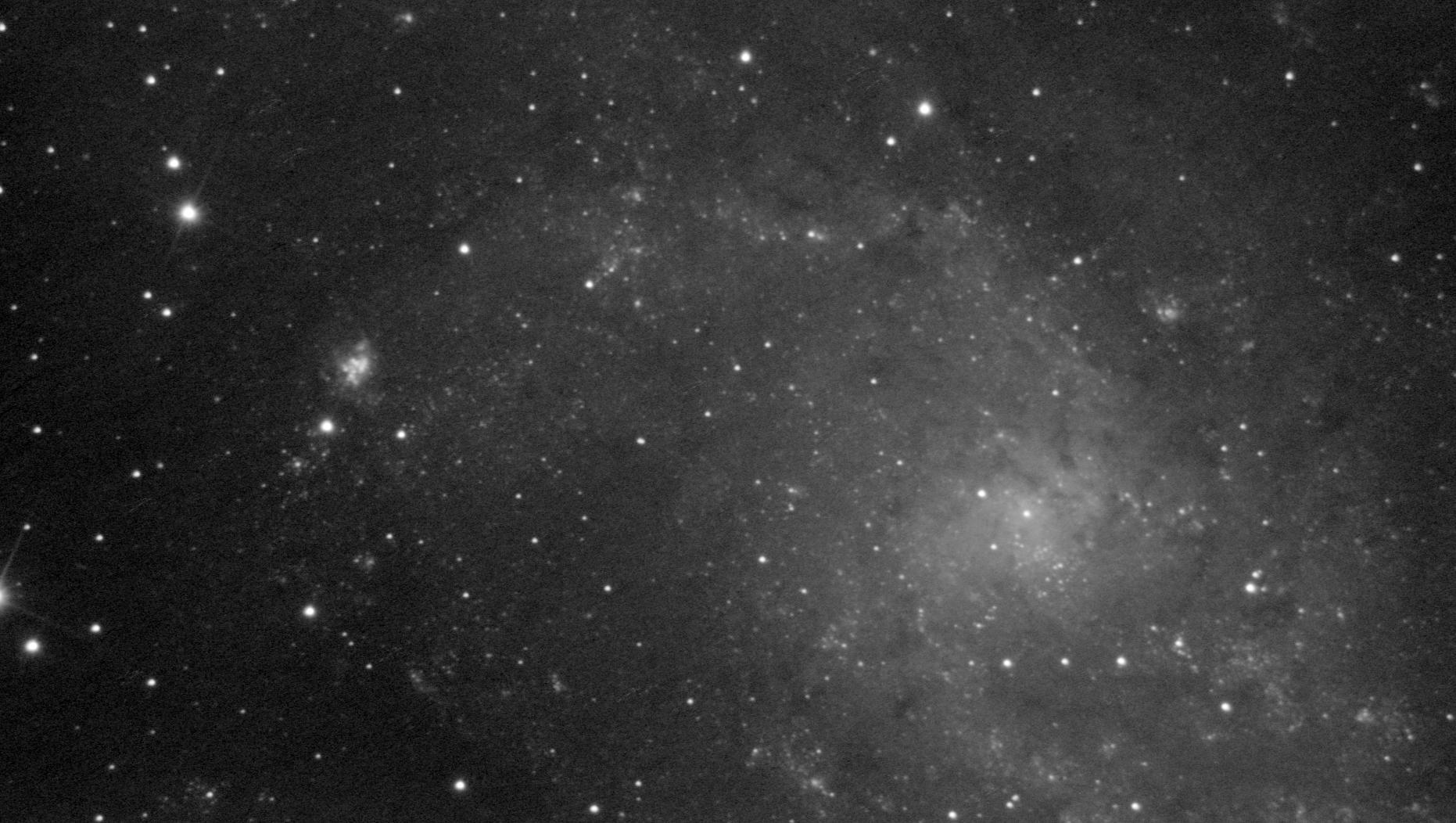

Un passage vers M33, je voulais essayer de détailler un peu NGC604, la grosse nébuleuse qui s'y trouve ( à gauche sur l'image )
2s unitaire, gain=63, 12' de prise de vue, sélection des 70% meilleures :

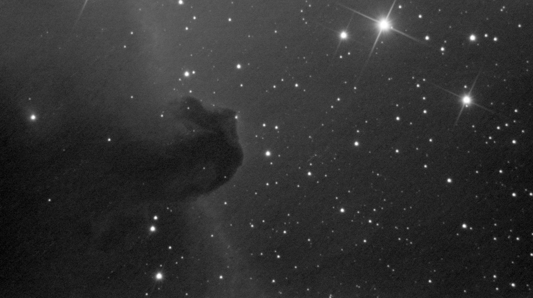

Ensuite, le plat de résistance :D
2s unitaire, gain=63, 27' de prise de vue, sélection des 70% meilleures :

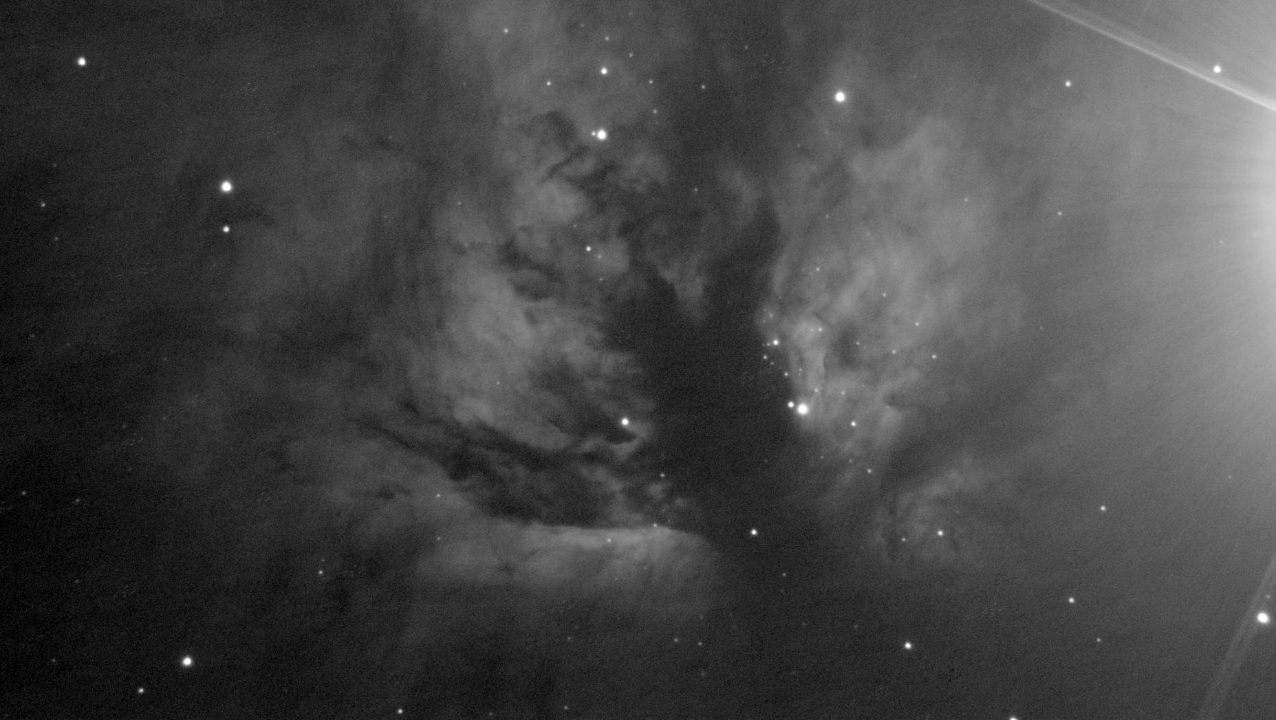

Un petit détour vers la flamme
2s unitaire, gain=63, 20' de prise de vue, sélection des 70% meilleures :

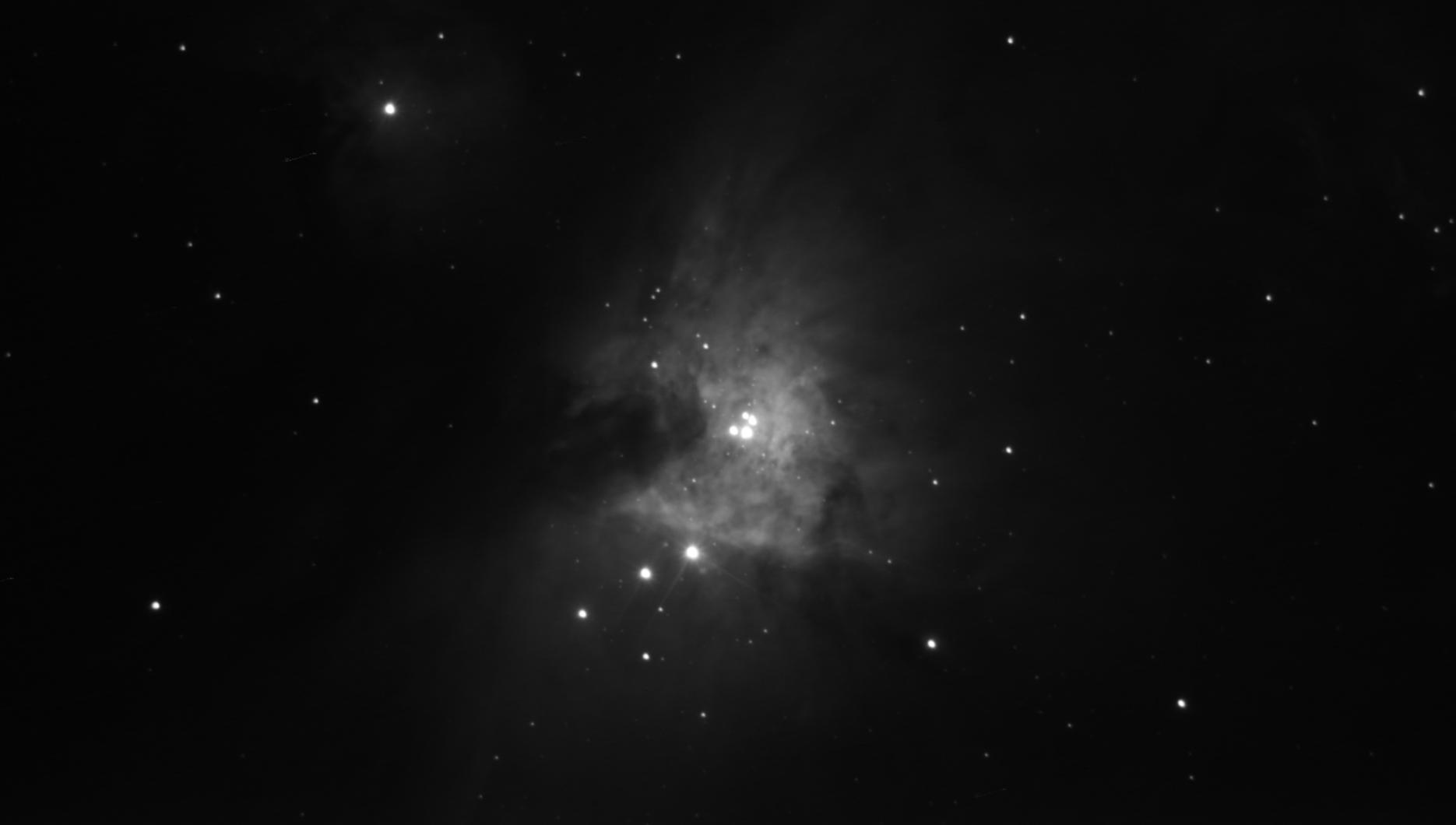

Et pour finir, le coeur de M42
250ms unitaire, gain=50, 4' de prise de vue, sélection des 70% meilleures :

La prochaine fois, promis, je passerai du temps sur une seule cible plutôt que de me disperser comme ça, mais au vu des brutes sur l'écran, c'était trop tentant ^^
Oui, parce que cette M82, qui est déjà bien résolue, aurait pu encore gagner
très bons essais :)
Link to comment
Share on other sites
Merci pourvos retours :)
Du coup oui, jecompte faire quelques heures sur le canasson si je peux lors de ma prochaine sortie, je sens qu'il y a un gros potentiel derriere.
Et probablement m82 la fois suivante. Sa declinaison m'autorise des poses plus longues sans trop de pb, du coup elle ressort deja pas mal comme ca :)

Salut Roch,
Excellente idée de démontrer par l'image qu'un setup "modeste" (tout est relatif !) se prête
tout aussi bien à l'imagerie à pose courtes qu'un 300 ou plus ! Surtout si tu repousses les
limites habituelles de résolution en ciel profond. En théorie, le 150 est avantagé puisque
moins affecté par la turbulence qu'un 'gros tromblon'. Donc tu devrais à priori 'sortir' des
images d'une qualité plus régulière. ;)
On voit déjà tout le potentiel de la technique malgré les petits défaut de jeunesse. Le
canasson est à mon avis le meilleur du lot, c'est vraiment très finement ciselé pour un 150.
M82 est aussi vraiment très bien.
Pour les conseils, je vois 3 pistes :
- Ne pas se disperser sur trop de cibles différentes, prévoir au moins 2H30 à 3 heures par objet
soit 2 ou 3 objets au plus par nuit. Il faut un nombre conséquent de brutes pour obtenir une
belle image finale bien lisse. :p
- Ne pas faire une mise en station parfaite ou alors de temps en temps faire 'divaguer' à la
raquette les cibles sur le capteur afin d'éviter cet effet de trame en diagonale, ;)
- N'utilise pas d'Ir-cut, laisse tout passer dans la mesure où tu n'ajoute pas d'élement
optique comme une barlow. C'est une luminance et c'est du ciel profond, pas du planétaire, c'est
le monde des approximations côté couleur, alors inutile de gâcher la lumière ! :be:
Aller, plus qu'à nous tenter une belle mosaïque de M 33 ! :D
Albéric
Edited by xs_man
Link to comment
Merci a vous :)
Alberic, pour la trame, ca vient du fait que je n'ai pas pu faire de darks corrects ( jeles ai toutsimplement oubliés :) ) du coup j'ai du bidouiller.
Mais le but n'était pas vraiment d'avoir une belle image ce soir là, mais plutot de préparer les sorties suivantes.
Donc prochaine fois, si tout va bien, j'aurai le signal qu'il convient ;)
Pour une mosaique de m33, l'annee prochaine peut etre :D
Bonne soirée
Romain
