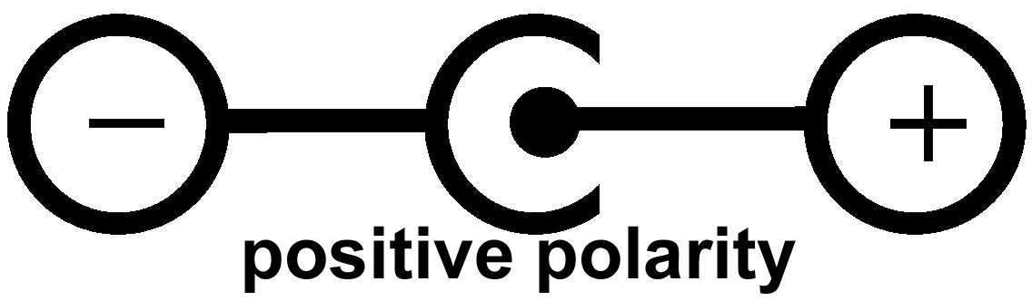

Salut :) Il te faut un chargeur 6 volts polarité positive (représenté avec l'image ci dessous) et 600mA minimum. Il n'y a pas de maximum puisque les moteurs prennent ce dont ils ont besoin.
Evite les trucs reglables c'est le meilleur moyen pour tout cramer par accident.
Il va ou le + ? on voit pas très bien sur l'image :be:
Je sais plus s'il y a pas des diodes pour éviter un problème d'inversion ?

Oui moi j'appelle ça des chargeurs :) un transfo, une alim, une boite à jus :) Il te faut une sortie DC (courant continu comme les piles)
MDR désolé Greg la prochaine fois je zoomerai avant de poster des images illisibles XD
