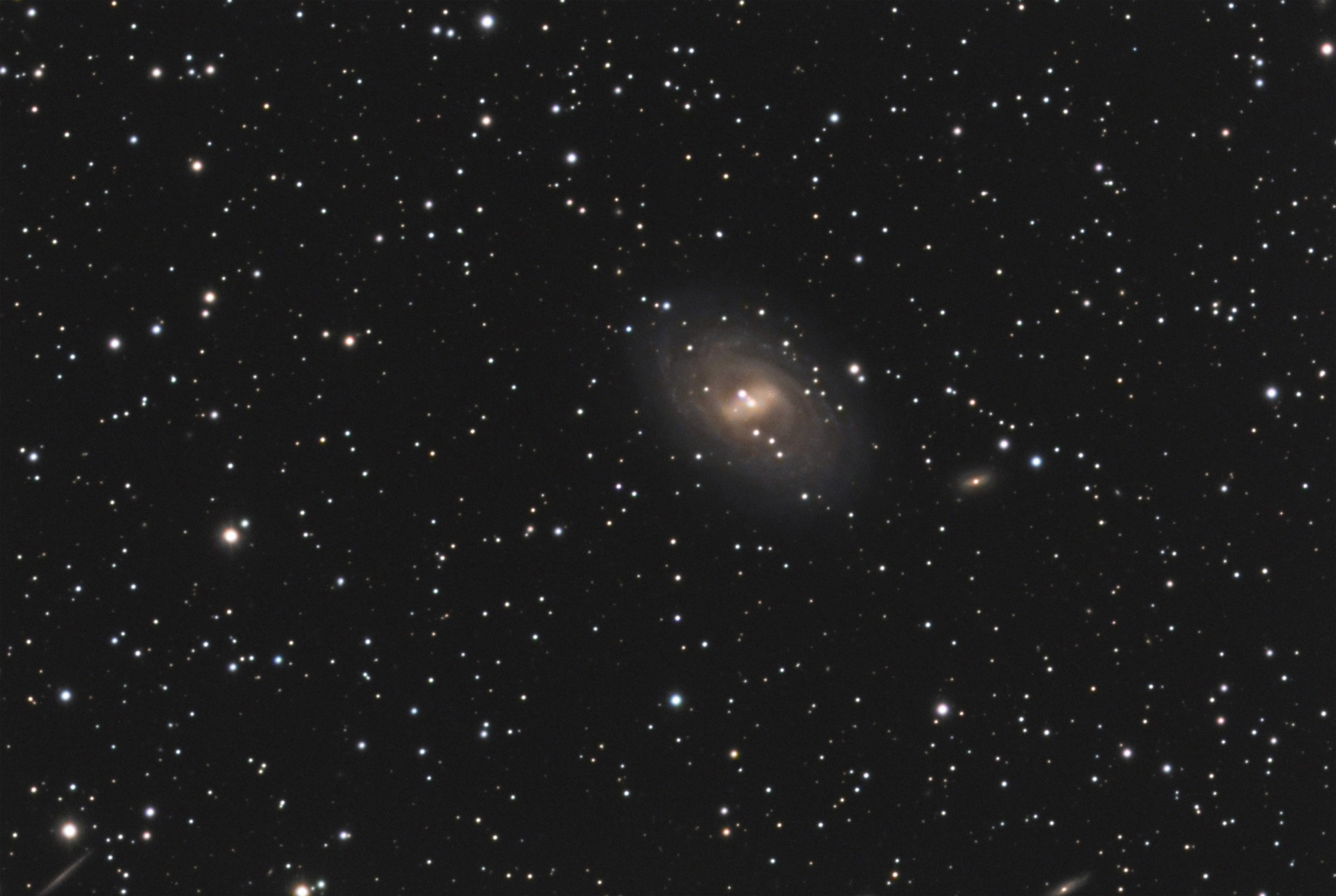

Voici un autre objet acquis fin Décembre dernier depuis la région Lilloise, Ngc 1169 est une spirale anonyme et peu étudiée par le monde scientifique, et peu imagée par le monde amateur. C'est une spirale SAB aux spires très tenues, très faibles et peu floculantes, pas de quoi exciter les photosites d'un CCD.
Elle est située à 110 millions d'AL avec une taille similaire à celle de notre Voie Lactée. Son coeur est encadré par une barre lumineuse, sans grands détails au C11. L'accumulation suffisante de poses permet de sortir quelques zones plus marquées dans les spires.
Elle présente un angle apparent de 4' d'arc pour une magnitude de 12.4 et une luminosité de surface estimée à m14.0 environ.
Conditions habituelles : C11EdgeHD à 2.8 metres de focale et la Sbig ST10XME pour un échantillonnage de 0.5"/pix.
Monture G11 Stepper.
Ciel péri urbain Lillois à 19.25 SQM, seeing pré image 2.0" d'arc.
29 x 300 secondes en bin1
Fond de ciel sur unitaire : 1800 ADU avec 37 ADU de bruit (photonique en majorité)
Fond de ciel sur composite : 1700 ADU avec un bruit résiduel de 4.7 ADU.
Prétraitement Iris
9 darks, 9 flats et 15 offsets
Post traitement PS CS2
Image reformatée par le forum (faire clic droit ouvrir dans une autre fenetre pour voir une plus grande image) :
Amicalement

Comme toujours, une très belle image et une nouvelle découverte, bravo !!!

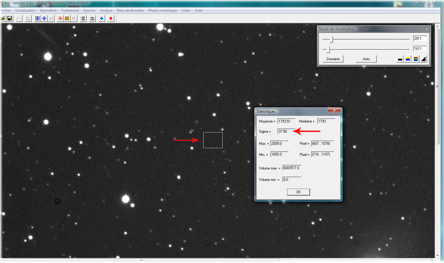

Merci pour ton explication sur le seeing pré-image. J'ai une autre question au sujet des mesures que tu fais sur tes brutes ? Comment fais-tu pour mesurer le niveau d'ADU du FDC ? C'est dans IRIS que ça se passe ou est-ce le logiciel d'acquisition de ta caméra qui donne ces valeurs (FDC, Bruit photonique) ?

Salut Christian
pari réussi sur cette discrète galaxie
tu aurais décalé un poil vers le bas tu aurais eu le deuxième fuseau en bas à gauche
bravo :)
bonjour Christian,
encore une galaxie ténue.. Merci !
une petite question, pourquoi t’arrêtes tu de poser à 3h en général.. Ne serait-il pas possible de gagner en détails avec une dizaine d'heures de poses sur de tels objets ?
Je travaille toujours avec Iris. Le bruit se mesure en traçant un petit rectangle sur le fond de ciel qui ne contient pas de signal ou de gros pixels chauds. Puis clic droit souris et "stat" pour obtenir la valeur moyenne du fdc et son écart type (sigma, ou le bruit).
J'essaie toujours d'obtenir une moyenne la moins dispersée possible sur la compilation (donc un écart type le plus faible possible).
Sur la compil finale un sigma de 4.7 signifie que 95% des pixels du fdc ont une valeur comprise entre 1690 et 1710 ADU, soit +- 2 sigma.
Un fdc peu bruité ne demande pas de postraitement spécifique comme le lissage ou filtrages divers.
Un fond de ciel peu bruité est "confortable" et permet d'extraire facilement les faibles signaux.
Mesure sur une brute sortie CCD :

Bonjour Christian,
Toujours aussi optimisé et efficace tes acquisitions .
Belle image , en grandissant je perçoit des détails dans les bras .
Encore bravo Christian .
Amitiés,
Sylvain
