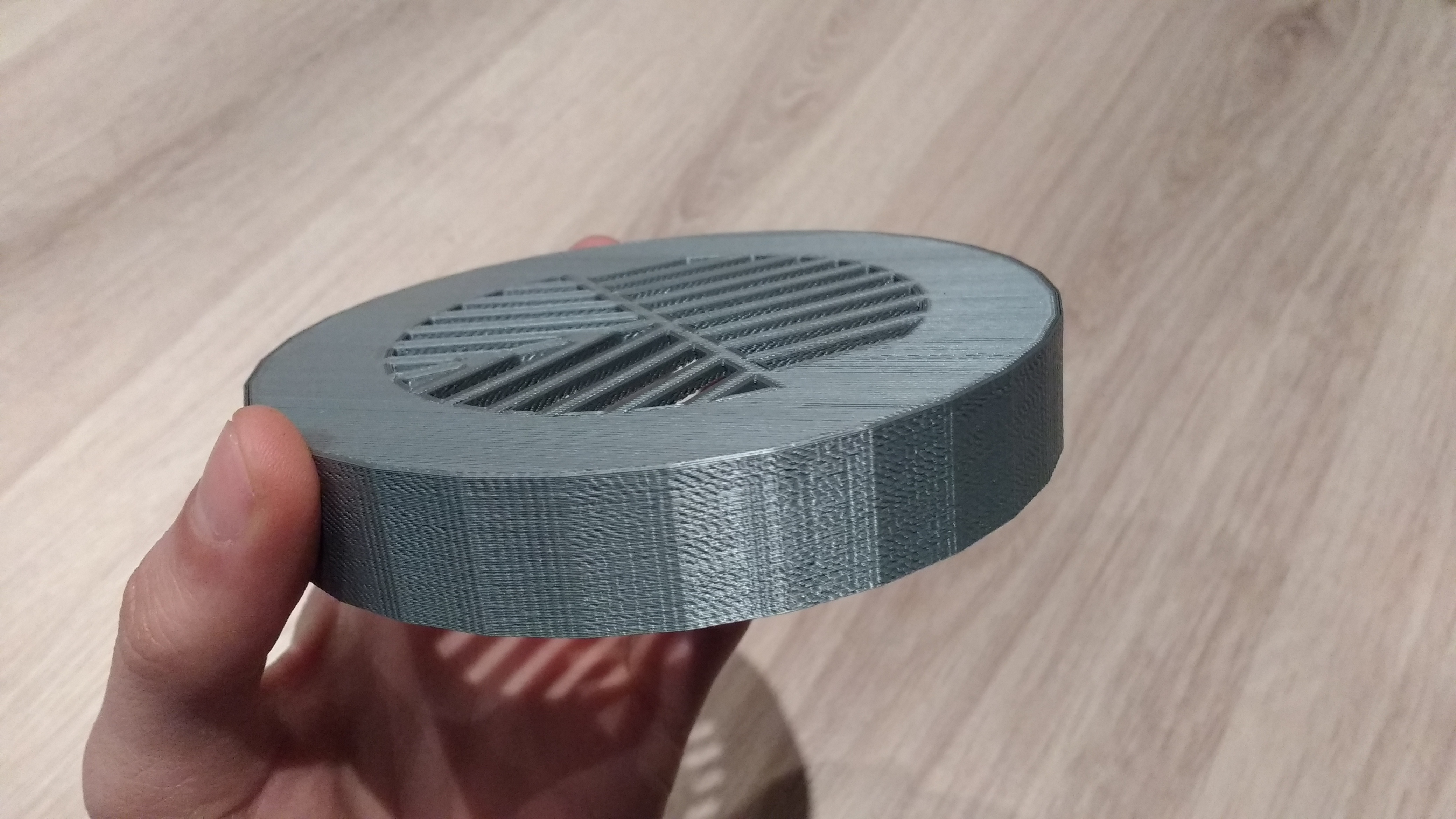

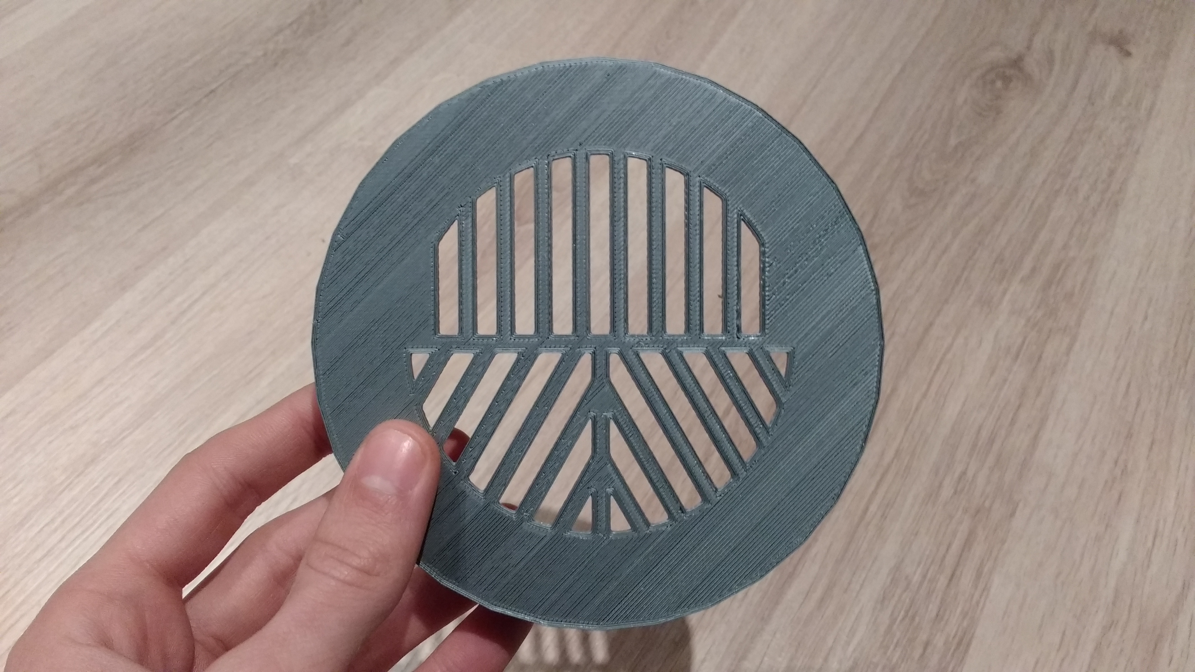

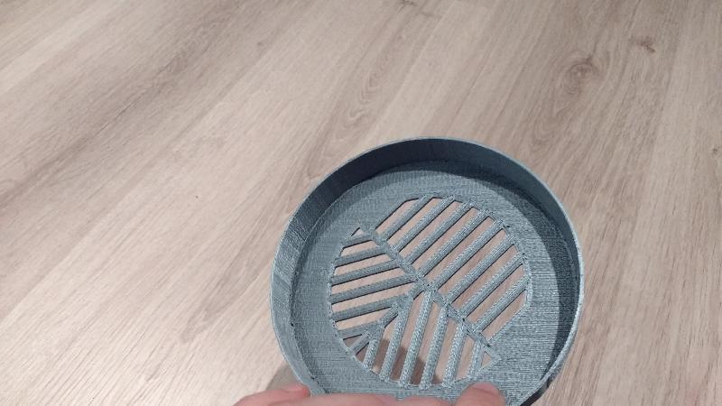

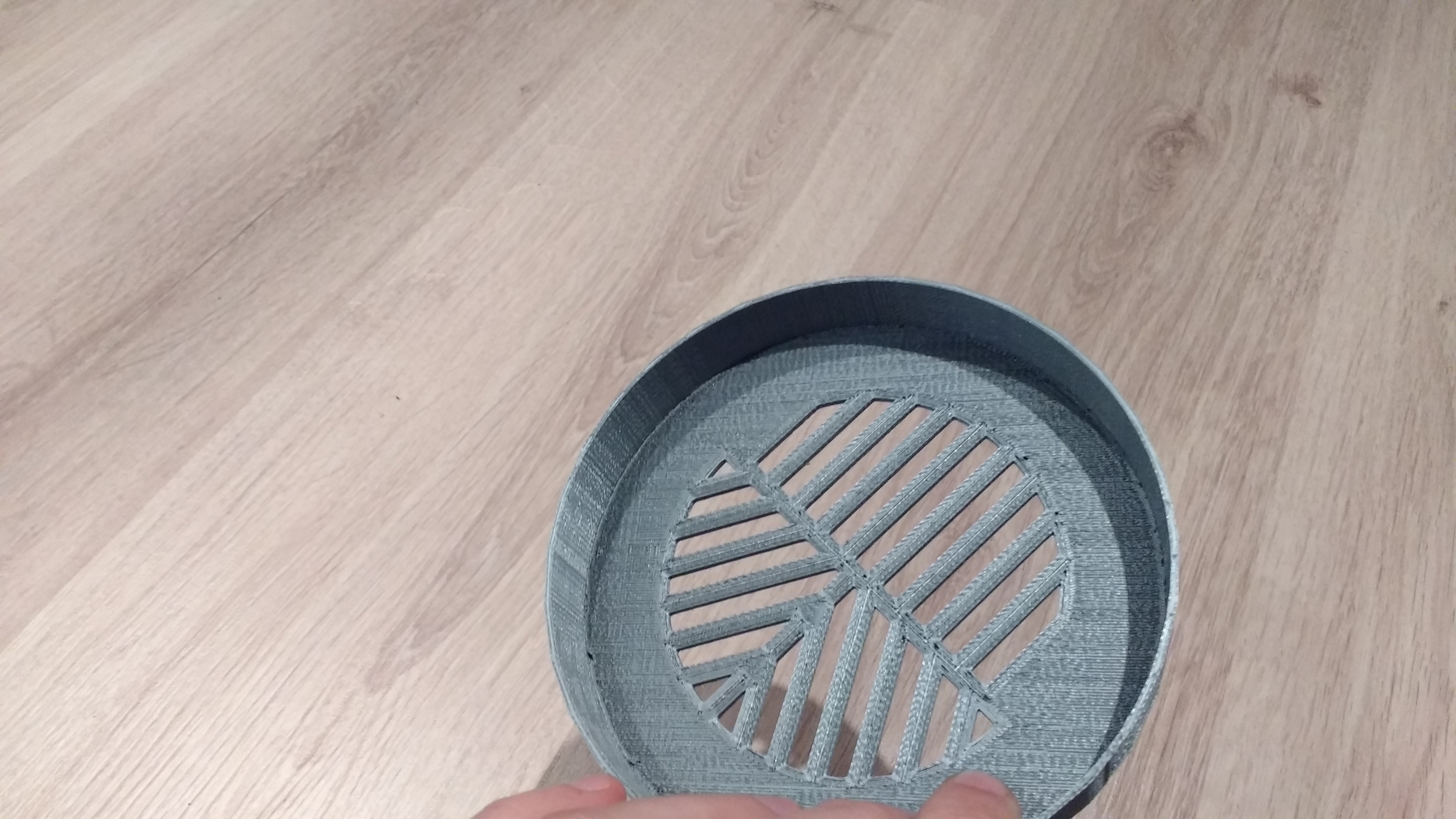

Après quelques problèmes techniques et le boulot qui s'entasse, j'ai pu imprimer le masque de Bahtinov
Voilà ce que ça donne en 3D
Il aurait fallut que les bords soient plus épais genre 5mm de plus, ça serait pas mal :)

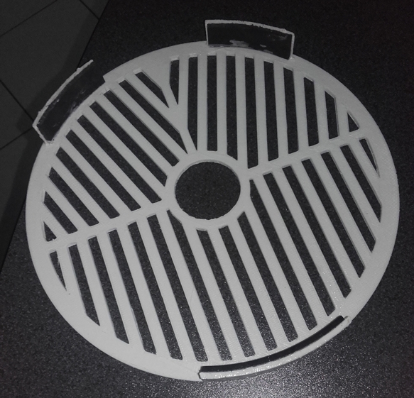

Je remonte le post, voici le mien pour mon 200/1000 (Orion), imprimé en un seul morceaux:
Superbe boulot.
Tu l'as imprimé toi même ou fait par quelqu'un??

Merci, ben oui c'est moi qui l'ai imprimé, enfin la machine:p.
Si c'était pour le faire faire, j'en aurais acheté un direct ;)

Enfin, une heure je pense que tu est un poil juste, où alors c'est un petit diamètre.
Pour mon 200, taille d'impression 240 mm, épaisseur 3 mm (sans les pattes 20mm) 1 mm plein en haut et en bas c'est 2h30 qu'il a fallu; bon je reconnais qu'il n'est pas forcement utile de faire aussi mastoc mais au moins il risque peu au mauvais traitement.
j'ai changé ma tête et elle supporte moins les hauts débit avec l'autre je pense pouvoir enlever 1 heure sur le temps d'impression mais pas descendre à 1 heure fini.
1h08 pour un dia de 80 avec buse de 0,3 , couches de 0,1 et 3mm de hauteur.
Bords solides d un mm.
Après, le temps d impression, on s en moque un peu. C'est du temps pendant lequel la machine travaille seule.
