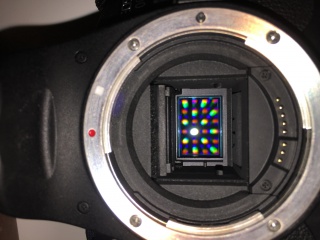

Ce soir le ciel étant bien dégagé et Orion devant ma porte je me suis dit "chouette je vais enfin pouvoir tester mon filtre CLS".
Sauf que celui-ci ne tient pas dans mon boitier, j'ai pourtant l’impression de l’insérer correctement.
D’abord le bas, puis le haut en effectuant une légère pression, mais pas de "click"...
Le filtre rentre bien mais il se pose juste car en dessous c'est tout plat, il n'y a pas d'ergots qui permettrai de le faire tenir en place...
En fait j'ai l'impression qu'il manque 2mm sur les bord du clip pour qu'il tienne.
Je suis tombé sur un filtre avec un défaut d'usinage ou je rate quelque chose?
Je précise que c'est pareil sur mes deux apn (450D et 700D).

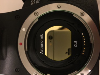

Le filtre tombe si tu retourne l'appareil? C'est normal qu'il n'y ai pas de "click", le filtre tient grâce à la pression des deux languette du filtre sur les parois de l'APN.
Est ce que cela tient ? Tu peut tres légèrement écarter les branches ( je dis bien tres légèrement ) .
2 mm cela me pârait enorme et cela ne semble pas être le cas sur ton image .

Je ne vois pas très bien, mais effectivement le filtre me semble bien mis comme il faut au bon endroit... Perso quand j'insère le mien, il ne tourne plus, je dois veiller à bien le mettre droit...
Tu peux essayer de le caler avec un petit papier peut etre, mais bon, c'est du bricolage... :s
Sur les photos et la vidéo j'ai l'impression que le filtre n'est pas assez enfoncé (coté flash). Le filtre est il bien plaqué contre la face plate de l'APN (le tour de la fenêtre rectangulaire)? Le filtre est normalement quand même assez "dur" à mettre en place. Sur la vidéo quand je vois la façon dont tu le met le filtre dans l'APN, d'une seule main et sans tenir l'APN, si il est bien plaqué dans le fond de l'APN, là effectivement il y a un problème.
D une il faut bien l'enfoncer . Deuxio de mémoire les branches sont solides j avais mis ce filtre dans une bague usinée sur une caméra et je me souviens avoir un peu écarté pour que ça tienne . ( pas comme un sagouin quand même ) . Sur apn pas de soucis normalement .
Je ne peut pas plus l'enfoncer car il est à plat dans le fond, comme je disais plus haut, le filtre ce pose simplement, ya rien pour le tenir.
EDIT: Je viens de prendre le risque d'écarter les branches de quelques millimètres et maintenant ça tient ;)
J’espère juste que a la longue elles ne vont pas ce fragiliser et casser.
Modifié par Chimaera
J'avais eu le même sentiment avec le mien lors de l'insertion.
Je m'attendais à quelque chose de différent, du coup, je l'ai bien enfoncé en appuyant bien fort avec un cure-dents sur les bords et pour le moment, ça bouge plus.
Mais en effet, il a l'air de bouger pas mal sur ta vidéo.
