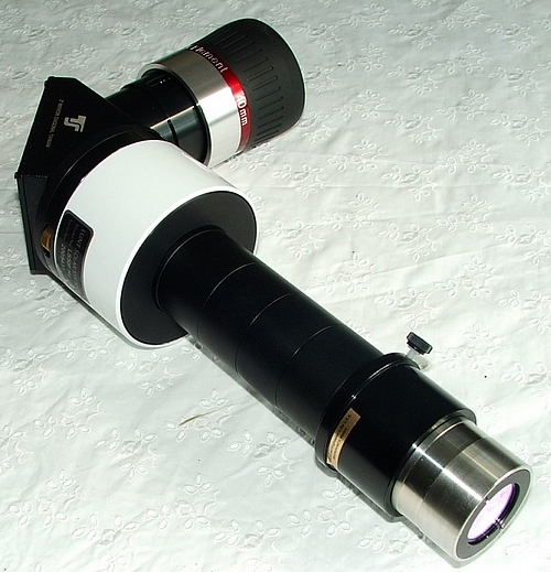

BANJO, mon BF15 vient d'ici :
https://www.optcorp.com/coronado-bf15-15mm-blocking-filter.html
A voir avec eux pour l'état du stock...

En fait, avec le BF10 tu couvre déjà la pupille d'entrée de bon nombre d'oculaires, dont le 4,7 82.
En général on prend un BF de 1/100ème de.la focale pour pouvoir rentrer le soleil en entier. Avec le PST ça a moins de sens car l'étalon est petit.
Pour élargir le spot Ha, il vaudrait mieux suprimer l'optique de l'étalin du PST complètement et travailler à F/D 30 ou plus.
Certains l'ont fait.

Oui c'est l'idée
Mais pas une barlow classique, ça ne marche pas.
Il faut absolument une télécentrique. Il y a les Baaders TZ2 TZ3 TZ4, à la rigueur une powermate x2 ou x4 ou un extender Explore Scientific.
Toujours pas car c'est l'angle d'incidence des rayons lumineux sur le fabry perrot qui compte au final!

Que tu retires ou pas les 2 lentilles de l'étalon, au final il faut grossir pour limiter le sweet spot. En retirant les lentilles tu dois travailler en natif à F/D=30 minimum. En conservant les lentilles tu montes une barlow en sortie et c'est réglé.
Un PST modifié, c'est pas fait pour voir le Soleil en entier, qu'on se le dise (ou alors dans ce cas on le laisse en configuration PST standard), mais bien pour obtenir des détails en grossissant, et là il est imbattable.
Pour obtenir les meilleurs résultats, il faut tenir compte des éléments suivants :
- diamètre de l'étalon : 20mm
- focale de l'étalon avec ses lentilles : 200mm
- F/D=10
A partir de là, on peut déterminer la taille maxi du BF, et son positionnement dans le chemin optique pour éviter au maximum le vignetage.

Pour bien comprendre le truc :
L'étalon Fabry-Perot génère une suite de franges d'interférence. Perso j'appelle ça des cannelures.
Le filtre BF permet d'isoler une cannelure, celle centrée sur Halpha :
Dans mes souvenirs, les BF de chez Coronado font 6A (Edit : vérification faite, j'ai trouvé des graphes faisant état de bandes passantes entre 5 et 7,5A) de bande passante et ils permettent de bien isoler une seule cannelure. Si tu utilises un BF de bande passante plus large, le risque c'est de prendre non pas la cannelure halpha uniquement, mais celles d'à côté aussi. La conséquence directe, c'est que la surface ne sera plus visible, uniquement les protus, mais aussi l'arrivée de franges d'interférences visibles sur tes images.
J'ai utilisé pas mal de filtres halpha pour tester sur mon PST et les résultats sont très variables.
- Par exemple j'ai pu tester 2 BF Lunt, un B1200 et un B1800. Ca ne fonctionnait pas du tout sur mon PST, de grosses franges d'interférence visibles et un contraste tout pourri. Je me souviens aussi que JP Brahic utilisait un B1200 Lunt sur son PST modifié, apparemment avec de bons résultats, mais quand il est passé au BF15 Coronado sur mes conseils, ça a été une révélation pour lui !!
- J'ai aussi utilisé un filtre Alpha solaire de chez Baader (un truc en 31,75 comme un filtre qu'on monte sur un oculaire, qui n'est plus fabriqué), je ne me souviens plus de sa bande passante, à mon avis supérieure à 10A, et bien ça ne fonctionnait pas du tout derrière le PST, j'avais un blob rougeâtre à la place du Soleil, aucune protu visible et évidemment rien sur la surface.
- On a pu constater avec Vincent (Lulu105) que le BF15 donnait un bien meilleur constraste et une luminosité accrue par rapport au BF5 de base du PST, mais aussi par rapport à tous les autres BF dispo sur le marché. En ajoutant un filtre rouge ou un filtre Halpha pour astrophoto (genre astrodon) derrière ou devant le BF, on améliore encore le contraste.
On est quelques-uns à avoir essuyé les plâtres au début de cette modif, en testant tout un tas de BF (je ne sais plus combien j'ai pu dépenser là-dedans !!), pour au final revenir systématiquement sur du BF10 ou 15 Coronado. C'est pas pour rien :) A mon avis il y a trop de risques avec ce filtre Andover, est-ce que le prix en vaut la chandelle ?
EDIT2 : pour ta seconde question Banjo, bande passante large ou étroite, ce n'est ni le FP ni le BF mais c'est la bande passante finale, une fois qu'on a combiné les 3 filtres, ERF + FP + BF.
L'ERF te permet d'éliminer ce qui est autour du rouge (et donc du halpha), le FP te génère les cannelures et le BF isole la bonne cannelure. Au final la bande passante est égale à la FWHM de la cannelure isolée, soit entre 0,6 et 1A pour le PST selon si tu as un bon modèle ou un moyen.
Pour bien visualiser la surface, il faut obtenir une BP inférieure à 0,8A. Avec une BP inférieure à 0,5A tu obtiens une visibilité de la surface telle qu'on a l'impression de voir les filaments en relief ! C'est ce qu'on obtient avec un double-stack Coronado ou Lunt par exemple. Contrairement à ce qu'on raconte, les protus ne sont pas totalement éteintes, on les voit toujours mais elles sont plus contrastées, comme sublimées.
Avec une bande passante finale supérieure à 1A, la surface devient invisible (noyée dans le rouge) et les protus sont plus lumineuses. Un coronographe par exemple, qui ne permet que de voir les protus, utilise des filtres autour de 10A de BP.
