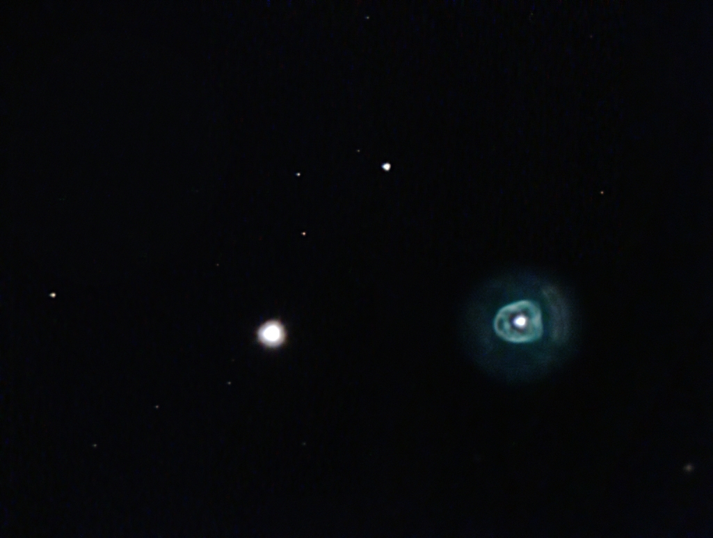

Au vu des images incroyablement précises d'Albéric, je me suis laissé tenter par la pose courte sur les NPs.
Après plusieurs tentatives, avec une soirée sans lune, une collim et un map fignolée, une première image assez décevante du clown ngc2392 :
Au C11 et l'ASI 224mc
9000 frames de 600ms, gain 450, 3000 conservées par AS2
mode "surface" et 90 AP
Est-ce la bonne méthode ?
J'aimerai bien faire du tri manuel, mais comment fait-on ?
Merci pour votre aide

Salut, ben il est pas mal du tout ton clown.
Si tu veux faire du tri manuel, c'est facile avec AS!2. Tu passes les brutes avec les flèches et quand une image est mauvaise : "barre espace". Elle passe en rouge et sera exclue de l'empilement.
A mon avis, spécifiquement sur ton image, 600 ms à f/10 c'est un poil court pour chopper les extensions. Ensuite, je pense que tu peux conserver plus d'images avec ce temps de pose. 3000 / 9000 ça fait beaucoup de déchet. Du coup, ton résultat est très bon je trouve.
Bravo en tous cas, et vive les poses courtes ;) !

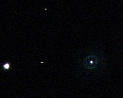

Merci Jeff
J'avais plutôt vu des poses de 400 à 500ms chez les copains, et je trouve qu'il y a déjà pas mal de signal sur les brutes :
Je viens d'essayer : avant l'analyse, ou bien après (avant d'empiler), mais ça ne passe pas au rouge :cry:
j'ai la version 2.1.0.5 d'AS2
  dauphin-joyeux a dit :
Merci Jeff
Bizarre. Essaye d'upgrader ta version, j'ai la 2.6.8.
JF
Franchement elle est pas mal! ta resolution est tres correcte dans le centre.
Il faut que le seeing soit plus coopératif et tu devrais sortir des choses interessantes!

Entièrement d'accord avec Stéphane.
De mon côté j'enregistre les images une par une à la capture en PNG ou TIF (pas de film).
Puis je fais mon tri visuel directement avec le visionneur Windows. ;)
Albéric
Merci Stéphane et Alberic pour vos encouragements.
Hélas, le ciel du sud n'est pas franchement favorable : outre la lumière des villes qui m'entourent (Cannes, Grasse, Antibes....) la configuration du relief entre la mer et les alpes provoque un mouvement d'air qui n'aide pas (courants ascendants/descendants ou vent thermique d'anticyclone). Reste parfois un moment de calme lors de la bascule du thermique au coucher du soleil et parfois en milieu de nuit.
Pour cette capture du clown, j'avais bien un ciel calme avant la nuit noire mais ça s'est un peu dégradé : trop tôt pour les extensions, puis trop tard pour le détail, et pour avoir 10000 poses de 0,6 sec il faut 1h40. C'était néanmoins une occasion rare, d'où mon obstination pour essayer d'en tirer le maximum.
Maintenant, je vais essayer de ratisser plus large pour attraper la comète et on y reviendra plus tard.
