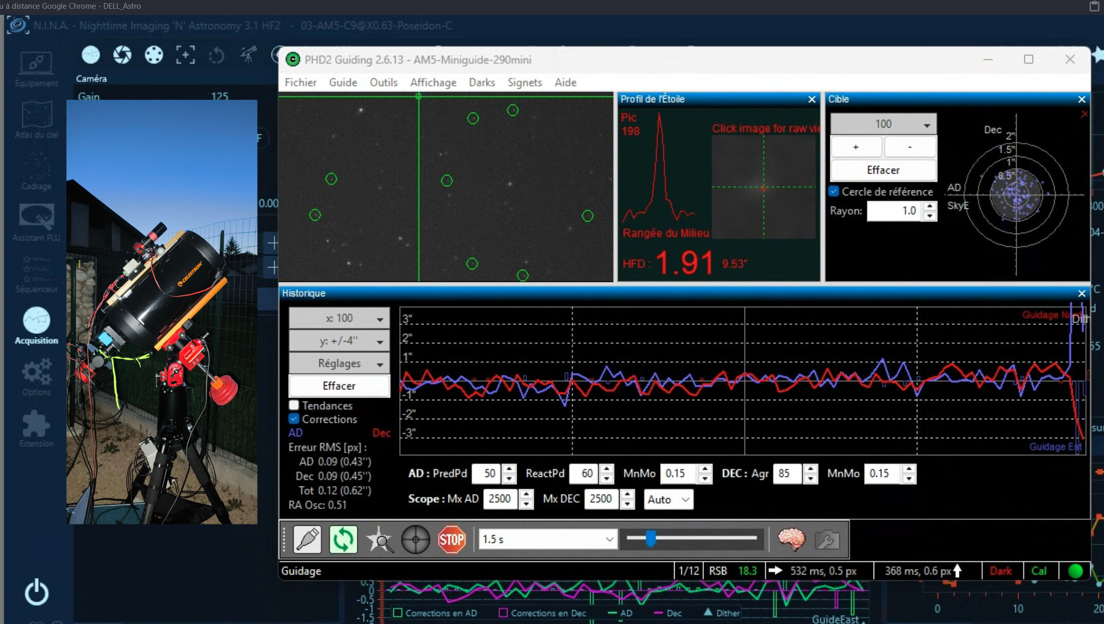

J'ai utilisé cette lunette guide 9X50 + ASI290M sur quelques instruments jusqu'au RC8 à 1100 mm de focale.
Récemment suite à quelques déboires avec une 290 mini sur DO (son câble USB après enquête..), j'ai même guidé mon C9 à 1480 mm de focale avec un miniguide 30/120 et la 290M. Le rapport des échantillonnages était de 9.5 ce qui me fait avoir plus que quelques doutes sur les recommandations de ne pas trop dépasser 4.. Ca a dû être vrai à une certaine époque, avant le guidage en sub pixel et multistars de PHD2 :)
Quant à la coaxialité guideur/instrument, ce n'est pas un impératif suivant l'usage. Le risque est d'avoir une légère rotation de champ entre le début et la fin d'une session de captures de plusieurs heures. Pour ton usage, ce sera imperceptible ou non important.
