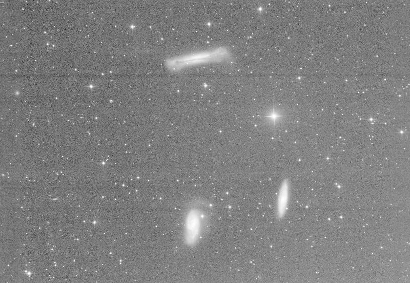

J'ai un Canon 7D non défiltré.
J'ai ce type de problème, des bandes apparaissent.
Ci-dessous une STF saturer pour bien montrer le problème.
Je précise, je fais un dithering important à chaque photo.

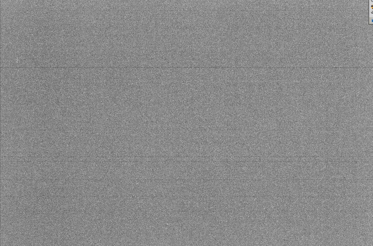

Ci-dessous le masterDark
En hiver ça va à peu près mais dès que la température augmente ...
D'après vous qu'est-ce qui ne va pas ? Dark ? offset ?
Avez-vous un diagnostique ?
Comment m'est-il possible de le corriger ?

Salut eric..
C'est un classique pb de banding Canon...
Regarde du côté de pixinsight. Dans les scrips, il y a un script qui les enlevent ces vilaines trames.. (canon debanding ou un truc comme ça ) tu vas dans script puis utilities..
Il ma sauvé plein photo..

Merci Kmille16 Je ne l'avais pas vu il marche très bien

J'avais le même souci avec mon 5dII. Le problème a complètement disparu le jour ou j'ai commencé à faire du dithering. Le stacking avec DSS+dithering fait completement disparaitre mes bandes.
