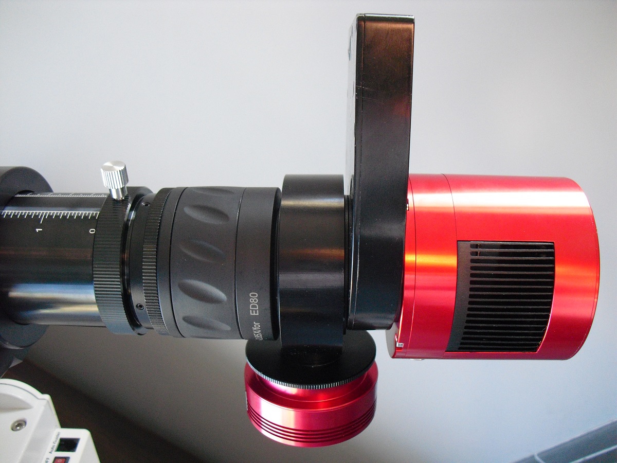

Regardes pour exemple ma RAF est une 8x1'25" monté ou 8x31mm non monté.
J'ai les deux dessus mélangés.
Tu peux voir dans ce lien que les non montés sont juste posés et maintenues par des vis/rondelle.
Les montés sont vissés au même endroit si je veux
https://astronomy-imaging-camera.com/products/filterfilter-wheel/zwo-efw-8-x-1-25″or-7-x-36mm/
Ok pigé, merci pour ce lien. C'est bien mieux en non montés ... En monté non seulement ça prend de la place dans ma roue à filtre "slim" mais en plus ça me réduit à bloc le diamètre ouvert :(

Ma raf est collée à ma caméra, et la Xagyl est très mince les filtres sont proches du bord faut voir le montage en effet ça peut vigneter comme l'indique Olivier avec d'autres montages.
