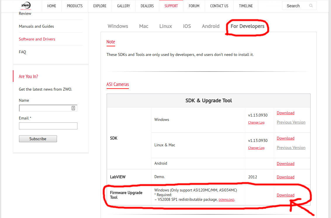

Alors, pour commencer par le commencement, le mieux est de commencer par flasher ta camera avec le firmware le plus recent. Tu peux telecharger l'outil zwo ici: https://astronomy-imaging-camera.com/software-drivers
Ensuite tu peux telecharger tout ce qui est driver, et logiciel de visualisation basique (ASICAP, que je te conseil pour faire des tests) ici: https://astronomy-imaging-camera.com/software-drivers

Merci pour vos réponses. Je vais peut-être essayer de la flasher.

J'ai déjà flashé la caméra, j'ai installé ASICAP et la caméra est bien reconnue (comme avant sur PHD2), par contre toujours rien quand j'envoie une demande de mouvement à la monture.
