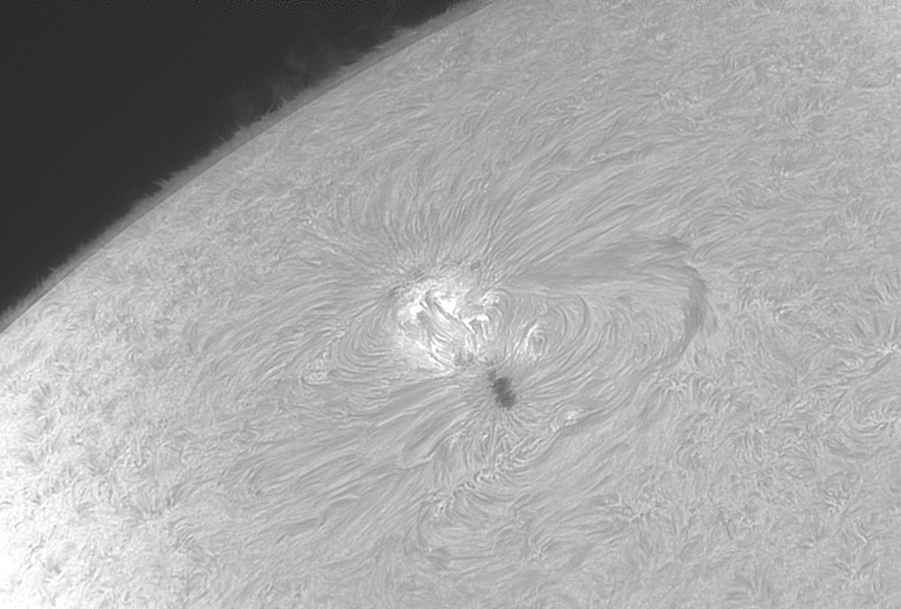

ça faisait un bail que j'avais fait du solaire sur cette lunette, la restauration de la monture est enfin terminée ( remplacement de l'ancien moteur de 1986 ). Même si elle est toujours difficile à manipuler cette vieille dame, y'a moins de caprice dans le suivi.
Conditions plutôt bonnes mais avec un léger vent ce qui fait que le cadre final de la première animation est léger, j'ai compensé un peu en agrandissant à 120%.
Dans un premier temps je cherche les protus en visuel, rien, à part quelques petites flammèches rikikis. Je choisis alors comme cible l'unique tache.
Lunette de 160mm ( F/D 12,5 ) + ERF 160mm + BF12 Lunt + DMK31
AVIS de 20 à 30s, traitement avec AS2 ( 100 images retenues et APs de 50 ),
traitement VV sous Iris.
Animation 1 ( 35 images de 12H40 à 13H30 local ) à la taille de 120% :
Version avec un cadre un peu plus grand avec les 20 meilleures images ( taille 100% ) :
Une des meilleures images du lot à la taille de 100% :

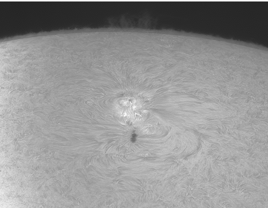

Ne trouvant toujours pas de protubérances, je décide de refaire une petite animation de la tache de 13H50 à 14H10 local ( 16 images, taille 100% )
Avec moins de vent, le cadre devient plus grand :
Oh, oh, en faisant le traitement, je crois bien avoir vu des petites protubérances...Mais si, ce sont bien des protubérances !
J'ai retraité en retouchant les niveaux et en agrandissant à 150%, on les voit mieux ! ( j'ai eu la flemme de nettoyer le fond un peu zarbi )
