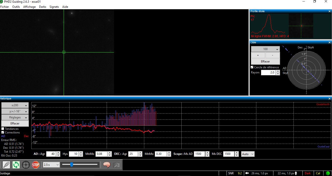

Bon, j'ai suivis les conseils donnés, ben ça marche pas!!!
J'ai essayé toutes les configuration possibles et imaginable, et en pulse guiding, y'a un truc qui doit buguer dans les réglages, dès que je passe en pulse j'ai EQMOD qui se met à clignoter en me disant que ma monture est en limite, alors qu'elle n'a pas bougé!!!!!!
Il semble qu'un réglage déconne quelque part, j'ai les deux courbes l'une sur l'autre et au bout d'environ deux mn ça se barre vers le bas!!!!!
Je vous joins une capture de ce que ça fait, si quelqu'un a une idée, ça m'arrangerait!
Ce qui me fait ch... c'est d'arriver à faire des clichés sans guidage de plus de 2mn et de ne pas arriver à guider, j'aimerai bien passer la barre plus haute!!!!!
SVP un coup de main...

Fait une impression ecran de review data calibration ds phd.
Le truc de la monture en limite, aucune idee😕
9 de SNR ce n est pas bcp. Essaie de prendre une étoile plus brillante si possible
Edit.: je n avais pas vu les impacts de la fenêtre cible. C est tout aligne. Jamais vu ça. Bizarre😰 normalement on a un nuage de point autour du centre
