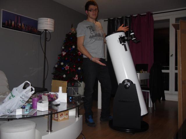

Oui, un 300 est beaucoup plus lourd et encombrant.
Mais le poids ne me gêne pas, par contre comme dit en ouverture de ce topic, j'ai une 206 Peugeot Commerciale donc un assez grand coffre, mais peut-être pas assez?
Omegon == GSO pour les Dobs, parfois avec des accessoires un peu moins haut de gamme.
D'accord, je pensais que GSO était une marque à part entière.
Donc tu penses qu'il vaut mieux se tourner vers un Omegon qu'un GSO, au vu des accessoires proposés?

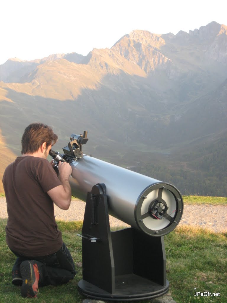

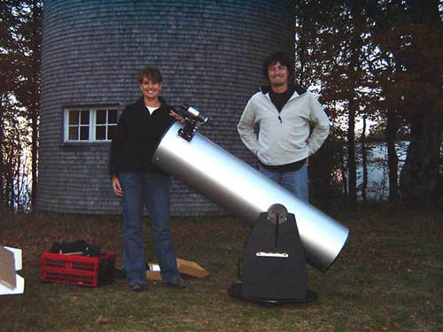

Si tu as vu en vrai un 300 et que tu a soulevé le tube et sa base alors ok tu es très costaud ET très motivé :p
Le tube ne rentrera pas dans le coffre (même pas ma Scenic) il faut mettre le tube sur les places à l'arrière.

Pour te faire une première idée des dimensions :
- 250 mm :
- 300 mm :
- "Comparatif" 200/250 et 300 mm (de gauche à droite) :
Il serait, bien sur, préférable de voir et manipuler "en réel" ces différents instruments.
