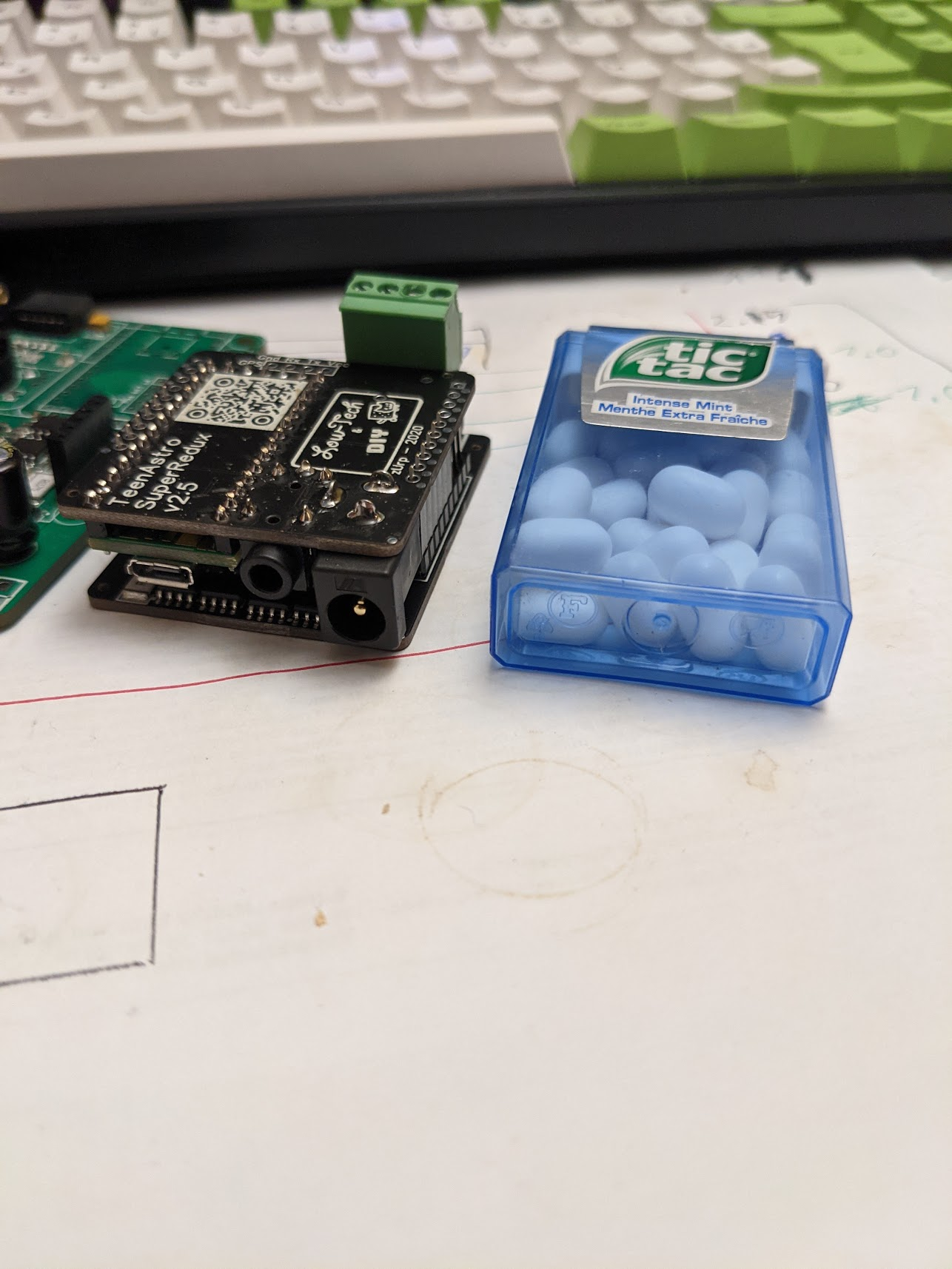

Yop

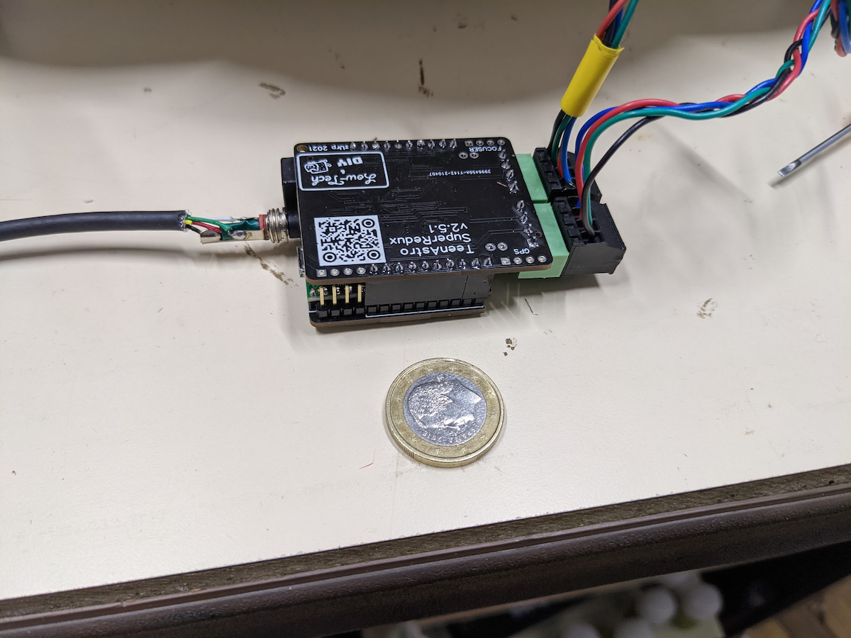

bon, le proto SuperRedux fonctionne, mais il est super compliqué à cabler, mal foutu ...
j'ai revu le design, voila la version "quasi" définitive
50x40x20mm
gb89ch0RIu4wqXGy8yfILLf0VkCtdfSCvL85tuRGdxG7TeWXgOP8mKmoeWe3EBocvrGOHfbq45j136kkuBd2V3v23-zrld-b_WpvpxZDB--LNsgJ37IuSYl1oCWkHZZ2W6H2NAVWJNgM7JusuS5dunaV8aPZ7ViK4O40YYFY4r_LRr6NF3s4gZdSZcMpkWcEghc3WTdIW3yO_nOe8ak9aimmhZOwTiW3h6IFdZx3LGqiLFYhFR2mJgkgGxeS80U3OrrtrMTTmSDYDeD4rRus2WqvDAMzt10oGun1kt-ml0eah9X5wd2cfjmCv0232c3eURDT1IHiRMUXyXtXhk6SP_W8lhj5ysl7C1ogQGs1tM-L3Kzjz0FhNJNGIDVGkgYk8IswyrJ54I3he0QuH7r0IRRHfQPeVVG7y3NjfoKf9hIPKkvAf56dmfOZ1vPXHGYdWCsoVKnxX2FvdZdogBxImVUXdWMvEV6gno-s1f7ima9UvkfYNXeBmj630tEqQtF_7qvueBx9qqQ5jcfg_ws6nA9-AWs1nWVKoveImxC_Wtp-gygoh10u6BbDIVPZ2q-BBVE2zIWOzy8rDyTRP_fel_BrjO_rpqNQ01XdIn56IzFCfEyMws8_VBgwdUYa0Jt9ZtY9FbSObfY634TqkSFfKRiuYy3bjUOgygBtL8WMRtn7ZyRHwEnsqPX-KRrYwms=w1027-h1369-no?authuser=0     wp1boeVqTuqcvV7eZ4ivpXlyQx7fl1gs60BryklhFVZako83mmI9Jka4aCyWg9MbcQoDyk7GTvnk6hdCidzgAS4X5T7-TKmJHWOyPR4ntbn5sxl9sl0QpZmcqhbJrznpBFk5fnx3dVOLVY9FfrA3KaJvzjftyWb8BEF-3vGJMH7ZKywVL19IlpGlowL77-TLPQS_vGtdS3lUafrbgU3F30sB-_QFz6JwH4xQ5dV6e_pVX6PzCwvF5ehnlmL2FbeJfyweGVKsG97Sp9nUXBcLaT_Tevky0Ntp41Wpn-Bna2Rm866JTACNUbdLXeb8iOyGHe1KjtN4Ji60hk3Bj2zbRQ8IJ9NX8wyqALJ_H2-hWPhNhyaZ-wtwv-MVcq_vXEF92FWpiO1PD0cu673UpzF4u-vdURkScau0us8W9UNDI9iuapRDcEjj6ZXlq3MeRoKYWSQihDmiQdEGt5cAnLgJmTY6h5y5siEw39fSAoeGvC-Dc6856jvJNZZLe77RvRThDw_-2wyHBNU2IhcrFDkH9vEurzfYQ96H287zFHKTO_bh7MmMG6QQOuOsz-sJh1O7Clcm2XUlrGk-jIEYt-A-vGAlMIVzT9gIyITX-W6OrogV1ifLJcmIG1jtv2OFVDvhLgjhbjVh_-W9zDBJ0Rl6VuNxrZbD9QWVBJAyJlkkY69Z5pBFjUC_JluCfgp9-R4=w1027-h1369-no?authuser=0
pas encore testé la parite moteur (les drivers ne sont pas soudés, pas dispo chez l'assembleur)
mais la partie logique est OK, ça brille :)
c'était les dernières cartes que j'attendais, j'assemble un exemplaire pour valider et  je plie tout mon bordel ,déménagement le mois prochain, la suite au printemps ;)

Où qu'elles sont les photos???

ÇA A BOUGÉ !!!
ça y est, j'ai une carte fonctionnelle \o/
Dis nous en plus!!
T'en a pas une deuxième de coté, c'est pour piloter un dob 500f4 :p

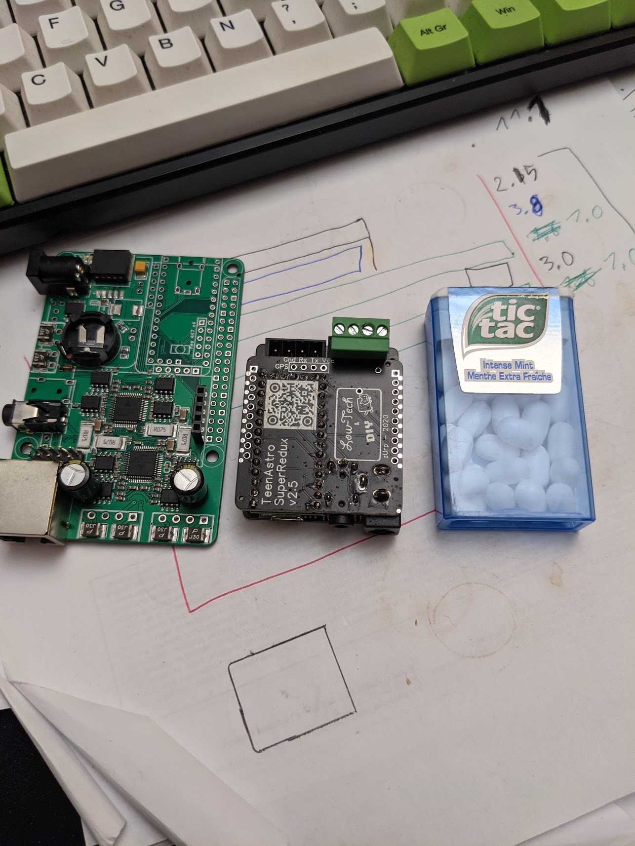

Salut
un message un peu plus consistant que le précédent, pour présenter où j’en suis et les pistes que je vois pour continuer à faire évoluer le projet :)
Le point sur mes développements hardware :
- mon design autour du TMC5160 est fonctionnel et validé (sur le schéma). il est compatible avec le TMC2160 (même chip, sans l’UART et les encodeurs, un poil moins cher)
- j’ai arrêté le form factor, j’ai enfin trouvé un format qui me convient : je suis sur 2 cartes autour de 60x50x15mm, empilées en sandwich :
- carte driver moteur, avec l’entrée alim et les TMC
- carte logique, avec le Teensy, la pile de backup, la liaison raquette et un connecteur pour le GPS
- vu le format, ça se prête plutôt bien à l’intégration directement dans une monture (à peine plus gros qu’un NEMA17), ou au moins monté en fixe sur la monture
- le GPS sera externe : ça permet de l’éloigner du métal (surtout si le teenastro est caché dans un compartiment moteur). possible de mettre juste 5cm de câble et de le coller à coté, bien sur
- la raquette n’a pas grand chose de nouveau, le schéma est identique à l’actuelle, juste un format différent, mais totalement compatible (modulo la prise au bout du câble)
- j’ai un dernier proto en route, le précédent (en photo sur mon précédent mail) avait un soucis sur l’alim … mauvais choix de composant
- il faut encore tester, mais ça devrait être compatible avec le teensy 4.0
- le port ST4 est supprimé
- alim jusqu’à 25V
- cout de la carte autour de 15€ (par 50 pièces)
- boitier imprimé en 3D (ça devient de plus en plus courant, et je pense que ce n’est plus limitant. on peut surement s’organiser sur la liste pour dépanner ceux qui ne sont pas équipés, cf aussi la fin du message sur le kickstarter)

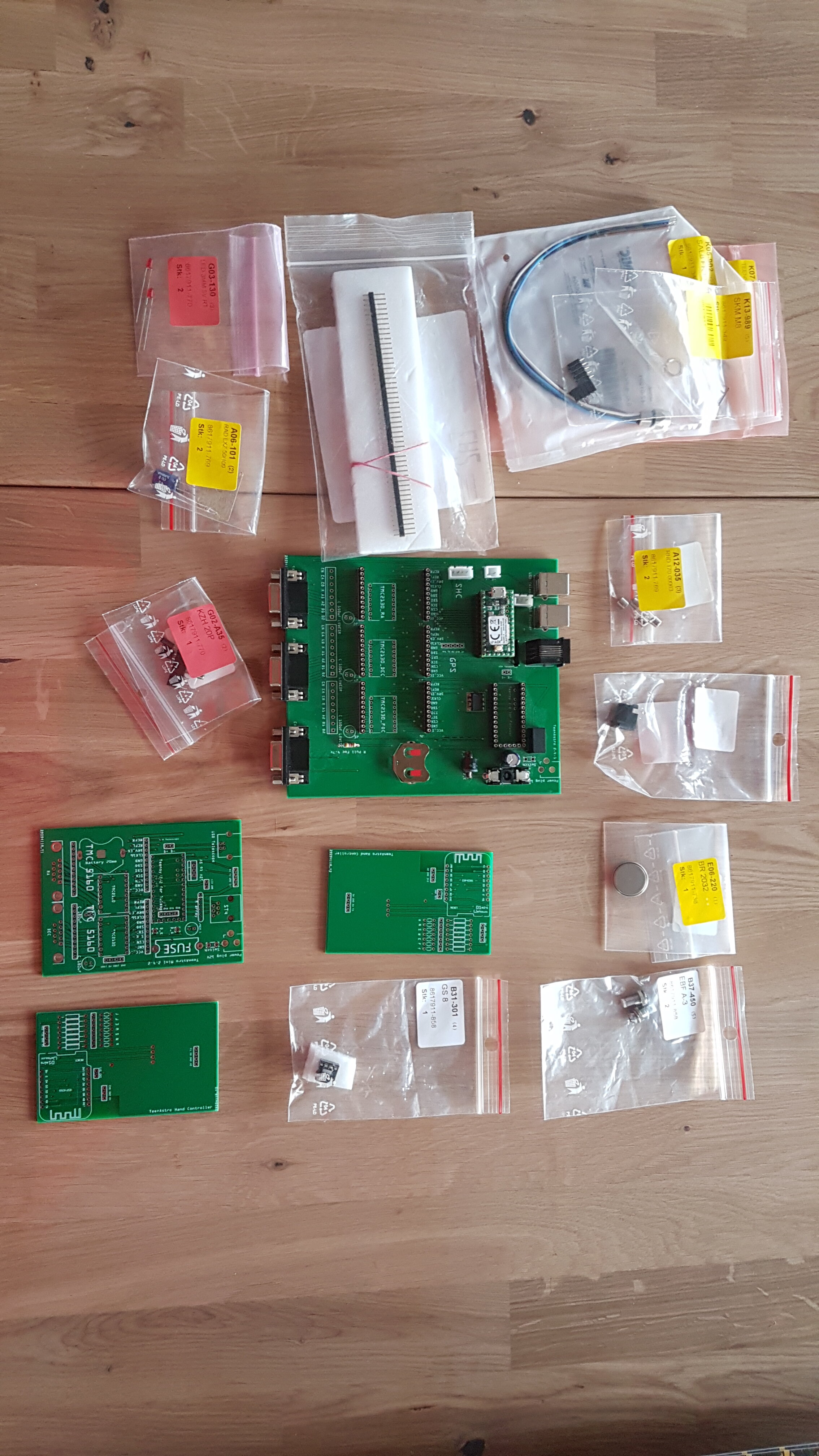

J'ai récemment acheté d'occasion des éléments pour monter un TA. D'après la photo ci jointe, il me manque bcp de composant pour que ce soit opérationnel mais lesquels donc??
Si vous pouviez m'aiguiller sur ce point (avec un lien pour acheter) ce serait vraiment sympa de votre part.
Salut Cedric ;)
JE viens de terminer mon TeenAstro avant les fêtes et je suis en train de tester ! :) Ca marche extra ! Je l'ai monté sur ma G11. Je pilote le tout avec un raspberry pi4 et une distro Astroberry sous linux avec Kstars.
Pour les manques, il te faut encore pas mal de choses... Tu peux commander là : https://www.reichelt.de/my/1540422
Et sinon, tu regarde là, mais tu dois connaitre ! ;) : TeenAstro@groups.io | Wiki
C'est vraiment efficace, on en a fabriqué 3 avec des potes pour leurs montures.
Si tu veux des infos, n'hésite pas ce sera avec plaisir

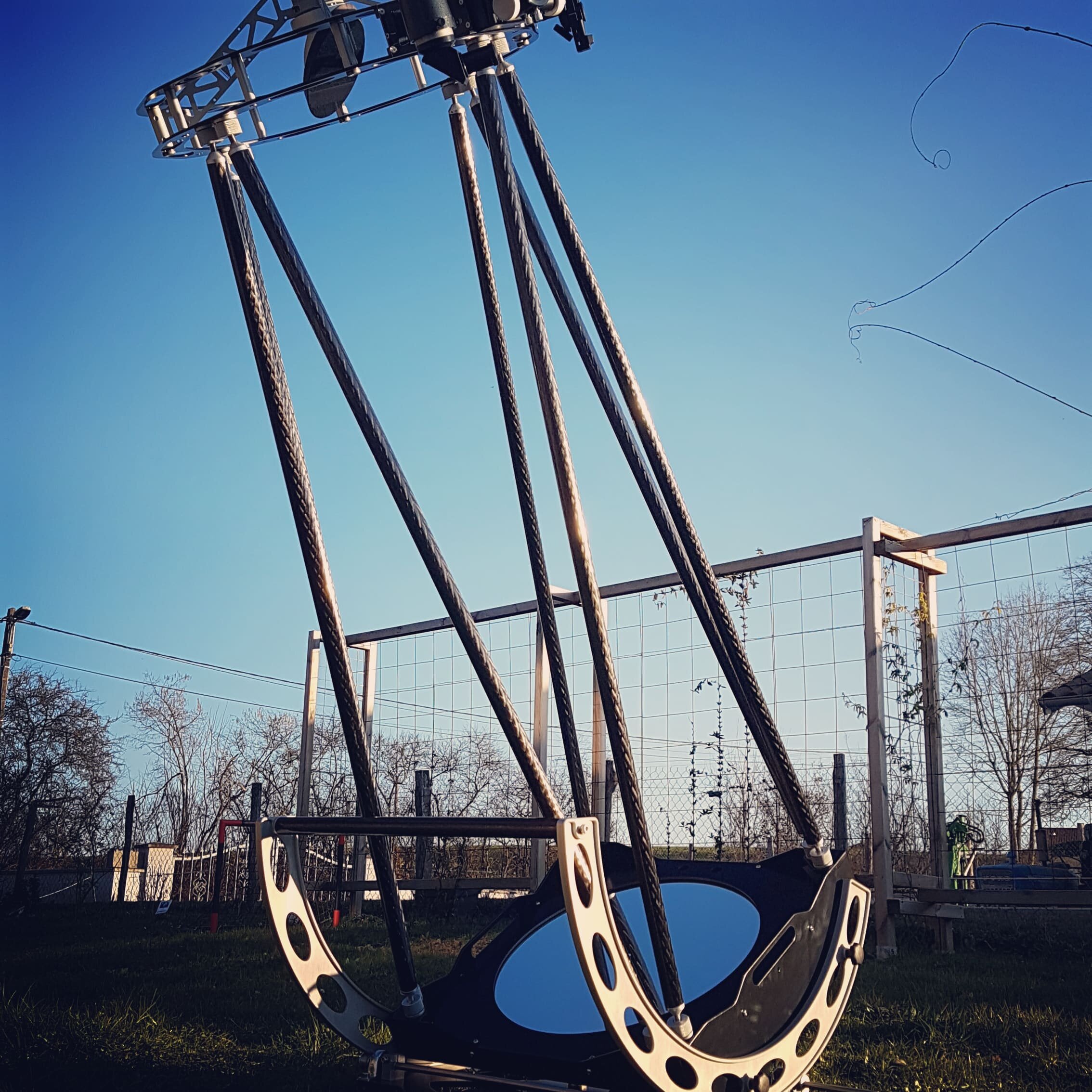

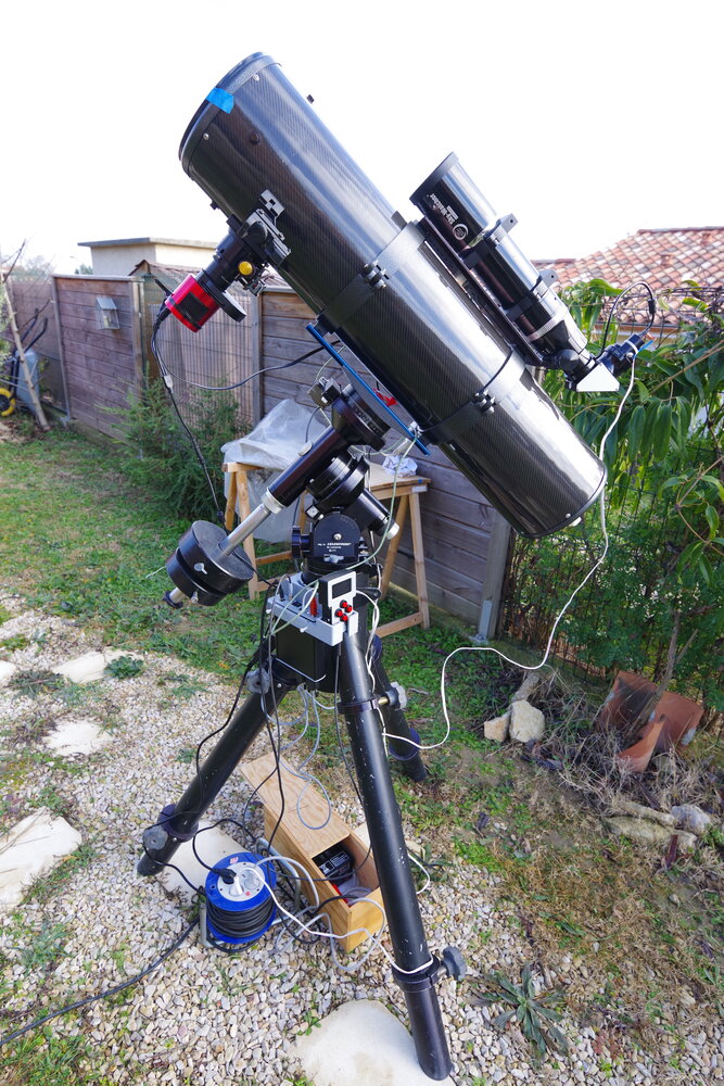

Je viens rebondir ici pour témoigner et remercier @FS2 et ses acolytes pour ce très beau projet
j'avais les composants qui dormaient dans un tiroir depuis un moment, et je me suis décidé à les assembler
facile, rapide, et ça marche - me reste la partie tuning des réglages et la mise en boitier (le pire pour moi)
hâte de tester ça sur le terrain, c'est pour ce vieux truc, là :
@FS2 je compte faire un petit live dessus entre copains du Discord Astro-FR
ça te dirait de participer ?

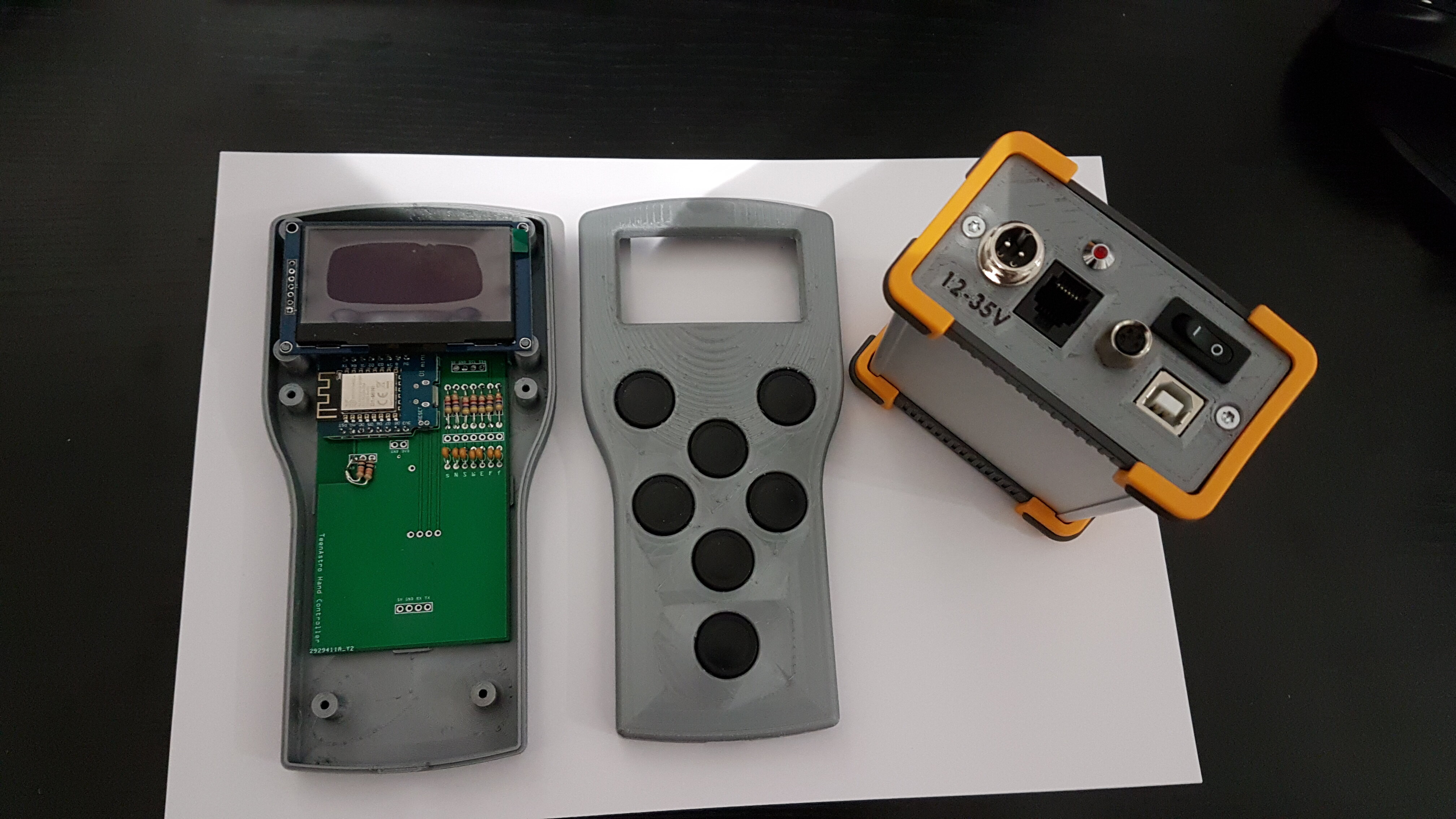

Salut à tous,
J'ai bientôt fini le montage de mon TA, j'ai eu quelques déboires avec mon teensy 3.2, et mon écran mais c'est résolu. Du coup je présente l'avancée de l'ensemble.
Il me reste à finaliser la partie hand controller et a intégrer les moteurs.

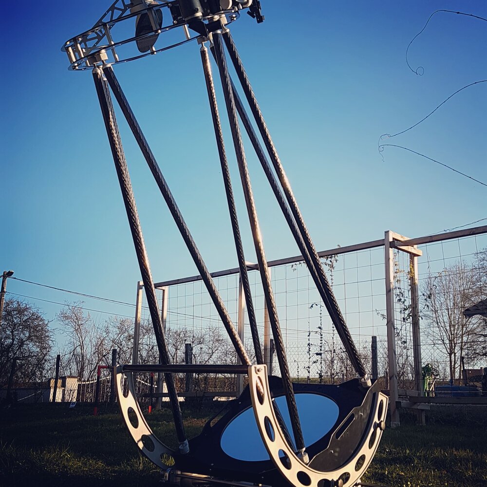

Et c'est la partie sur laquelle que galère le plus. J'ai du mal à estimer quelle réduction est nécessaire, j'ai lu pas mal de post sur la liste, lu les documents fait par un des contributeurs ( j'ai zappé son pseudo désolé ) mais je n'arrive pas à trouver l'info utile.
Ce TA est prévu pour bouger un T500 f4 monté sur palier pour l'axe d'Alt et une butée à billes et patin feutre/téflon pour l'AZ. Je vous mets une photo du bouzin pour voir a quoi il ressemble.
Du coup je me demande s'il vaut mieux partir sur des NEMA 17 ou 23 (sachant que ce dob fait 60kg max en ordre de marche) et quelle réduction. Est ce que R=800 serait une bonne valeur, quel serait l'impact d'une réduction plus grande ou moins grande.
Modifié par Astroced69

Salut Astroced
Elle est chouette ta raquette ; c'est une impression 3D perso ou un moulage tout fait ? Et les boutons sont fournis avec ?
Si tu voulais préciser l'information qui te manque dans les documents présents sur le wiki, je pourrais les compléter.
En tout cas, le poids seul de ton télescope n'est pas une information suffisante, il faut aussi estimer l'effet des frottements, en trouvant le couple nécessaire à la mise en mouvement du télescope.
Pour cela, utilise un dynamomètre : c'est juste un ressort dans un tube transparent gradué ; tu peux même le faire toi-même.
Avec le dynamomètre, mesure la force nécessaire à la mise en mouvement, et multiplie-la par le bras de levier : cela te donne le couple.
Ensuite tu injectes cette valeur dans la feuille de calcul que tu as trouvée dans le Wiki.
Si jamais cela te semble encore trop obscur, tu peux te fier à l'expérience d'autres personnes : il y a plusieurs télescopes du même format que le tien qui fonctionnent très bien avec des nema 17. Par exemple, celui de Jûrgen pèse 100 kg et son TA travaille avec des Nema 17.
Une réduction de 400 est suffisante, mais parfois, la géométrie de la monture, ou le couple nécessaire à la mise en mouvement, en imposent une plus élevée.
Cela ne pose pas de problème a priori.
A posteriori, elle peut en poser un du point de vue du moteur : lorsque tu ordonnes un déplacement rapide d'un point à l'autre du ciel, une très grande réduction impose une très grande vitesse du moteur, et celui-ci risque alors de vibrer. C'est aussi évalué dans la feuille de calcul, à l'onglet Onstep.
De mon côté, j'ai aussi 800 en altitude sur mon  Dobson, et ça marche très bien.

Salut Fred,
C'est toi le nom que j'avais oublié 😅😅
La raquette c'est une conception propre imprimé 3D, les boutons je les avais depuis quelques années, à l'époque où je voulais faire un FS2...
Mon problème avec le teensy et l'écran ça vient de mes soudures, sur le teensy le premier à grillé je ne sais pas pourquoi et sur le 2e que j'avais, les pastilles se sont décollées du PCB, j'ai dû improviser avec un mini connecteur USB et pour l'écran j'ai abîmé une piste, du coup commande d un nouvel écran.
Faudrait que je trouve un dynamometre pour mesurer le couple, mais à vu de nez, en alt il faut pas grand chose, les mouvements sont très fluides du fait que ce soit des paliers à billes,  pour l'az faut clairement plus de couple.

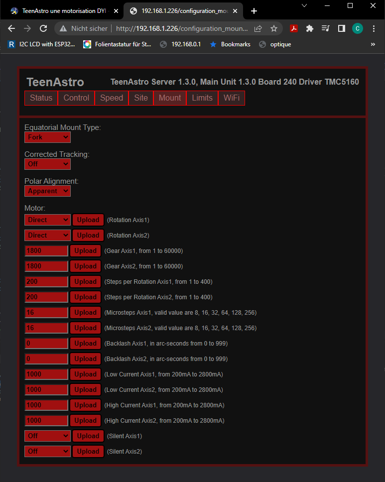

Voila J'ai passé une semaine sur TeenAstro et la version 1.3.0 du firmware et du pilote ASCOM ont bien avancé... Alors quoi de neuf?
Pour l'ASCOM:
* Support des vitesses de derives, enfin pouvoir suivre les comètes et les asters avec Teenastro, le guidage et le re-centrage sont possibles
fait par Charles
* Support du changement de la vitesse de guidage intégré dans ASCOM. Permet au logiciel de guidage de changer la vitesse de guidage entre les pulse guide pour optimiser les corrections
fait par Armando
* Commande Align pour faire l'alignement 3 étoiles avec NINA et le plugin qui va bien! fait par Armando.
* Position LAT LONG avec plus de precision important pour les observations de cailloux fait par Armando

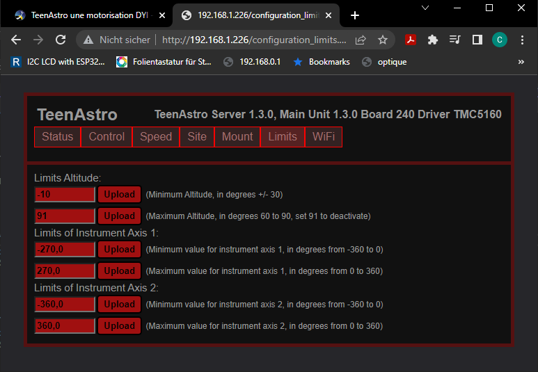

Ajout des limites instruments en edition dans le SHC et le webserver  fait par Charles
réorganisation du webserver pour plus de visibilité, fait par Charles

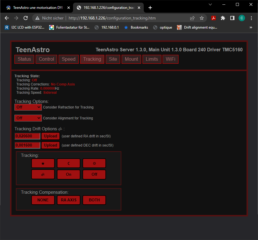

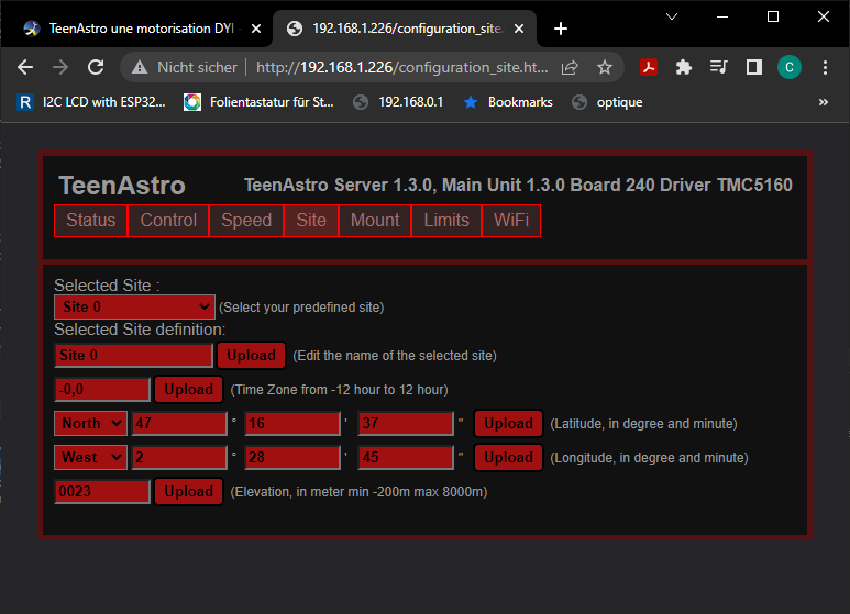

voila la version 1.3.0 est en ligne
Voici la  partie Tracking dans le Webserver, elle peut etre configurée sur la raquette, le webserver ou C2A ou un logicel ASCOM ayant la possibilité de definir ces vitesses
