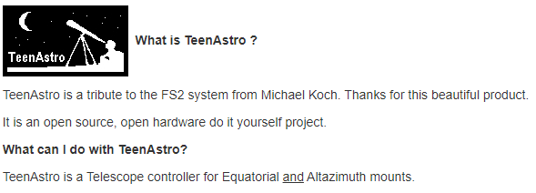

@FS2 Puisque tu sembles être le chef de projet sur TeenAstro, il serait bien je pense d'être un peu plus disert, sur la page web de TeenAstro (https://groups.io/g/TeenAstro/wiki/Home) sur ce que c'est exactement, sans avoir à se taper la doc.
La "description produit" y est très légère. On a l'impression que c'est pour des initiés.
TeenAstro is a tribute to the FS2 system from Michael Koch. Thanks for this beautiful product.
TeenAstro is a Telescope controller for Equatorial and Altazimuth mounts.
Salut :)
c'est un projet libre et ouvert, tu es le bienvenu pour nous aider à améliorer la doc :)

J'ai utilisé Onstep,Picastro,MCMT et FS2 donc pour moi un contrôleur de telescope c'est assez clair ce que cela fait.
That's my point !
Ce n'est clair que pour ceux qui ont utilisé un système équivalent. Mais pour les nouveaux venus...
Deux ou trois phrases ne seraient pas de trop.

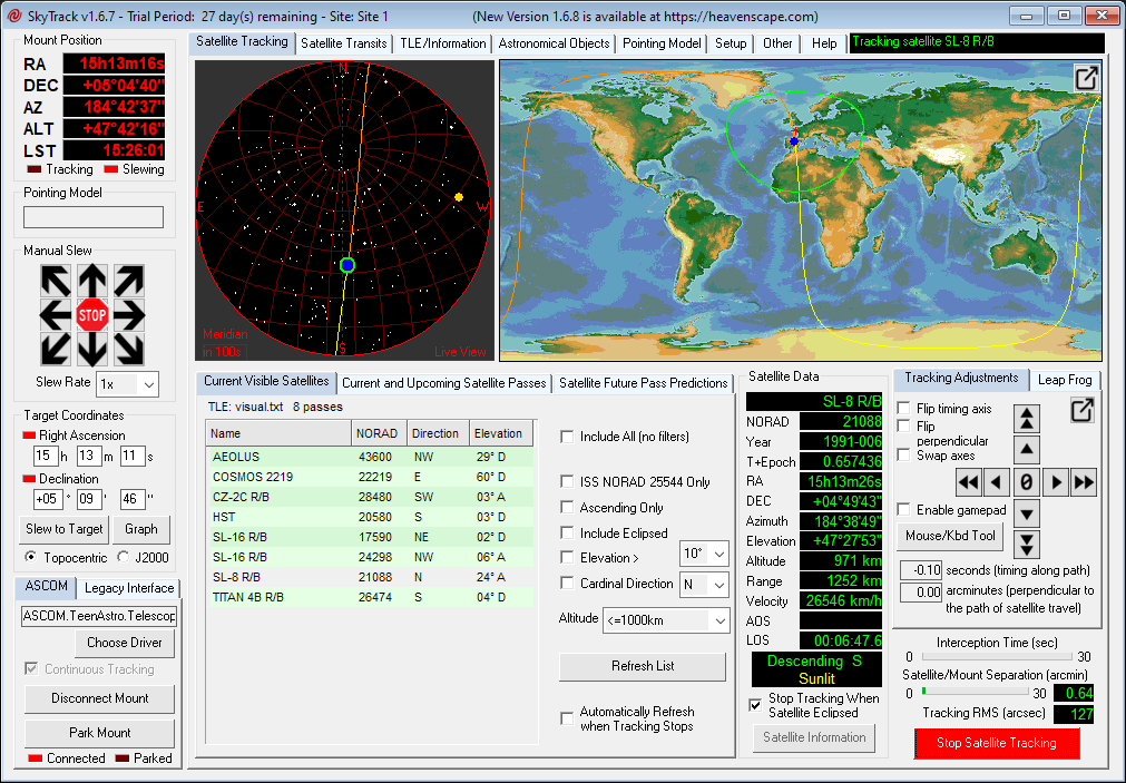

Je suis super heureux je viens de finir l'interface pour tracker les satellites! et ca marche :)
Bon je vais manger un moule frite pour feter ca.😅

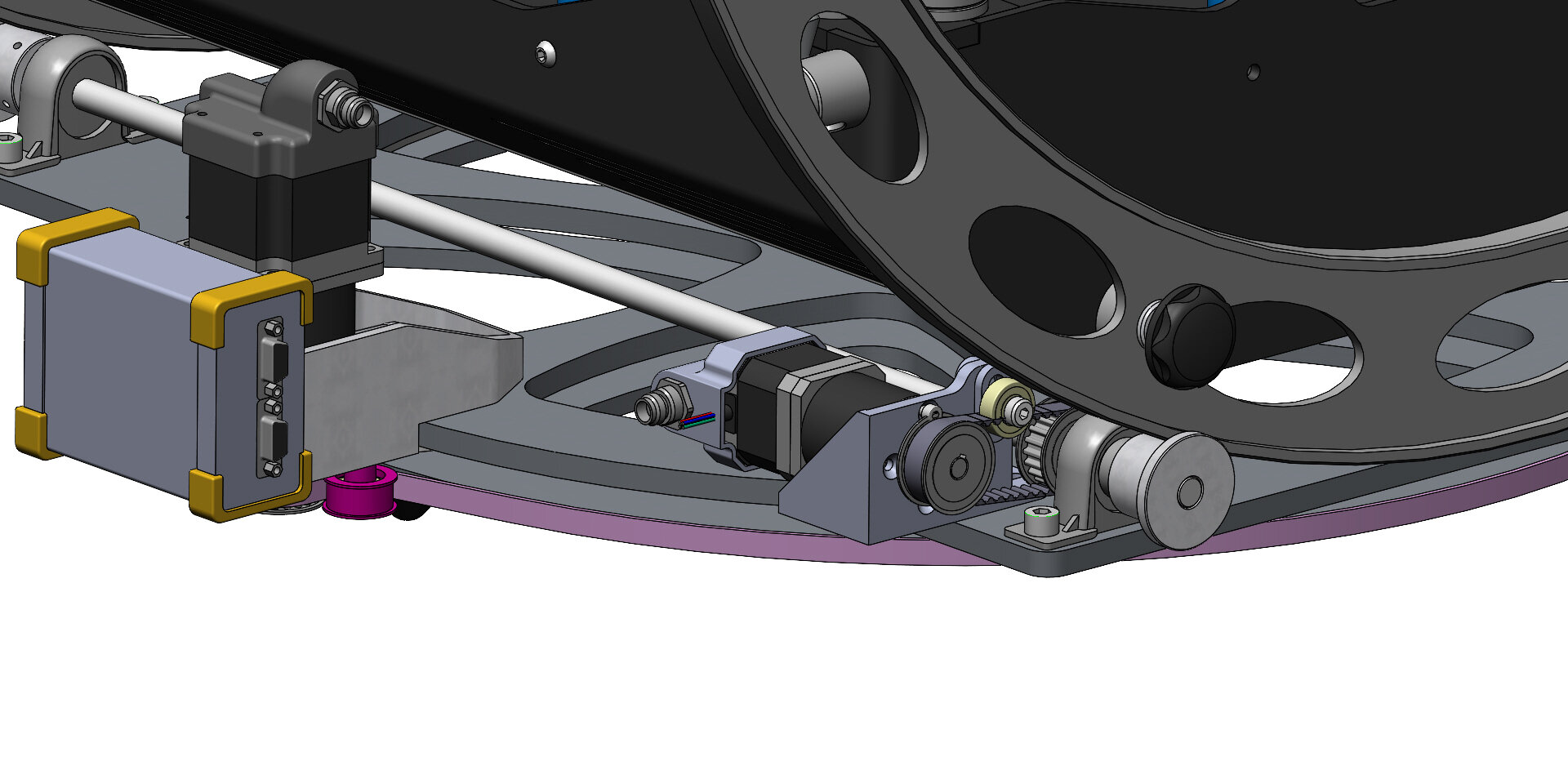

Je rencontre un problème avec les rapport de réduction sur mon TA mini
Mon TA mini est fini et installé sur mon dob500f4.
Ce Dobson est réalisé de façon industrielle, c'est à dire que la quasi totalité des pièces a été réalisé en usinage CN suivant les plans que j'ai fait.
Toutes mes pièces sont conformes à mes plans. Pour mouvoir le télescope , j'ai opté pour un entrainement non débrayable à courroie. J'utilise des moteurs acheté sur STEPPERONLINE, pour l'altitude c'est la réf 17HS15-1684S-HG20 et pour l'azimut c'est la réf 23HS22-2804S-HG50, donc une réduction de 20 en ALT et 50 en AZ.
En ALT, les tourillons d'un Ø920mm reposent sur des galets Ø32mm, le rapport global est de 575
En AZ j'utilise une poulie 21dts T5 (Ø primitif 31.83mm) ainsi qu'une courroie venant sur ma base d'un Ø600mm, le rapport global est donc de 942.5
J'ai donc rentré ces rapports dans mon TA (j'ai mis 942 en AZ étant donné qu'on ne peut pas mettre de décimale) et ça ne va pas du tout, j'ai une dérive, l'objet visé ne reste pas au centre du champs surtout en AZ.
Mes moteurs sont des 200 pas, j'ai donc mis cette valeur et laissé toutes les autres tel que défini dans TA. J'ai essayé en mettant un rapport de 471 en AZ (942/2) y a du mieux mais ce n'est pas encore ça.
Qu'est ce que j'ai mal fait ou mal paramétré? je suis un peu perdu pour le coup.
Je vous joins une image de mon montage pour mieux comprendre mon montage.
Merci d'avance pour votre aide

Bonjour Astroced
Tes calculs qui donnent les rapports de réduction 575 et 942.5 sont corrects.
Je suppose que tu t'es assuré que la courroie d'AZ et à la fois bien tendue et bien libre de sortir de son logement lorsqu'elle approche des galets tendeurs, et que les mouvements étaient bien fluides avant de l'installer.
Est-ce que le goto est correct après synchronisation ?
Tu as une dérive lors du suivi : ça va trop vite ou pas assez ?
Si ça ne va pas assez vite, essaie en augmentant l'ampérage, pour avoir plus de puissance.

Salut Fred,
Pas de souci avec la courroie, elle est bien tendu.  Elle est en prise direct sur ma base, au départ j'étais parti pour la faire prendre sur une autre courroie collée en sens inverse sur ma base mais les essais n'ont pas été fructueux.
Pour le goto, les premiers essais que j'ai fait étaient complètement dans les choux, je pense que ce venait de ma synchronisation ou de ma position "home". Je n'ai pas réessayé depuis, je voulais d'abord que le suivi soit bon.
Lors des derniers tests, je devais faire des rattrapages vers l'Ouest, donc je dirai que le suivi est trop lent, en réduisant le rapport de réduction il y a du mieux  maisce n'est pas suffisant. Pour l'amperage j'ai 1A en mini et 2.8 À en maxi. Je vais tester avec plus d'ampérage pour voir ce que ca donne.

Salut Ced
Une monture azimutale ne peut pas suivre correctement, ni faire un goto correct, si elle n'est pas d'ABORD synchronisée .
En effet, les vitesses de rotation des moteurs dépendent de l'endroit où tu regardes dans le ciel, contrairement aux montures équatoriales.
Premièrement : synchronise
Deuxièmement : goto et suivi.
Si ça ne marche toujours pas, augmente le courant mini. Tu es déjà au max sur le courant max, qui ne sert que pour le goto.
Fred
PS : vérifie que le suivi est bien enclenché ; tu dois voir un petit triangle sur la raquette, et non les deux barres de pause no_tracking.jpg?AWSAccessKeyId=AKIAJECNKOVMCCU3ATNQ&Expires=1663792101&Signature=%2BhqhVZO0ALaF8h0vWi9hRMIRvBw%3D
