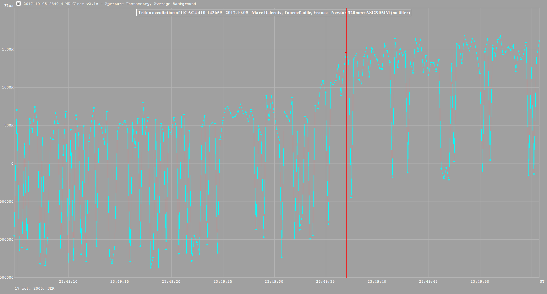

Le lendemain. Je traite ma 3ème vidéo avec Tangra, la courbe ne montre rien. Mince alors ... finalement je traite les deux premières vidéos, et .... la première montre le début de l'occultation, la seconde la fin. En fait l'heure pour de l'évènement pour mon site était 5 minutes plus tôt - elle est variable suivant le site d'observation j'avais oublié ! Quel c... ! ;)

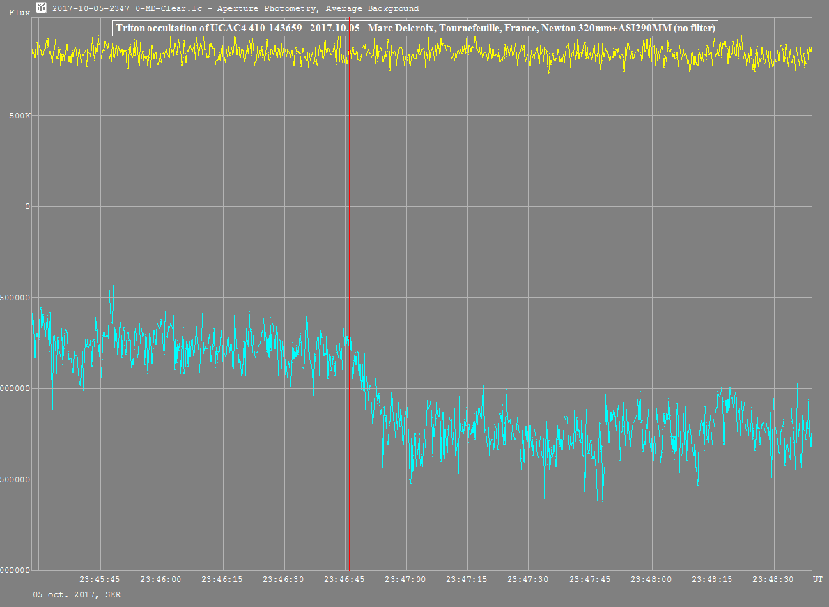

Enfin, tout est bien qui finit bien - même si je n'ai pas un joli film bien calibré qui montre toute l'occultation, je n'ai pas eu de nuages, et j'ai quelque chose :
Une animation de la disparition de l'étoile (accéléré une dizaine de fois):
http://astrosurf.com/delcroix/images/occ_20171005_Triton_UCAC4-410-2347_0-MDe.gif'>http://astrosurf.com/delcroix/images/occ_20171005_Triton_UCAC4-410-2347_0-MDe.gif
J'arrive à estimer la durée de l'occulation autour de 170s et la chute de magnitude à 0.28m.

Tu as les 2 transitions, c'est l'essentiel !
Bravo pour ton résultat :)
La deuxième courbe semble contenir des valeurs aberrantes cependant... je me demande s'il n'y a pas moyen de tirer plus de "jus" ^^
