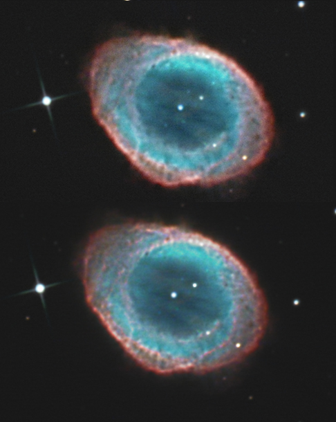

à la vue des résultats obtenus avec SIRIL (qui vient de passer sous WINDOWS... Merci aux développeurs) et en particulier celui de Stéphane (EXAXE) sur NGC 7662, j'ai repris l'empilement de ma M 57.
J'ai choisi l'alignement sur plusieurs étoiles et j'ai gardé 60% des 32000 images à 330 ms. Bon, le PC a tourné toute la nuit :b:. J'ai repris la couleur du cliché précédent ainsi qu'un peu des étoiles (masques).
Globalement, pour un nombre d'images Ă©quivalent conservĂ©es, rien de frappant en sortant d'empilement. Mais au traitement le bruit est moindre sur l'empilement SIRIL et les darks sont mieux intĂ©grĂ©s. Le tri est Ă©galement plus efficace et l'image est un peu plus fine. Je trouve le rĂ©sultat final meilleur, surtout au niveau du bruit. Du coup j'ai peut-ĂȘtre eu la main un peu lourde dans l'euphorie :be:
Conclusion : Je l'aime bien ce Siril :wub:
Je vous laisse juger et critiquer :
Comparatif AS!3 (en haut) / SIRIL (en bas)

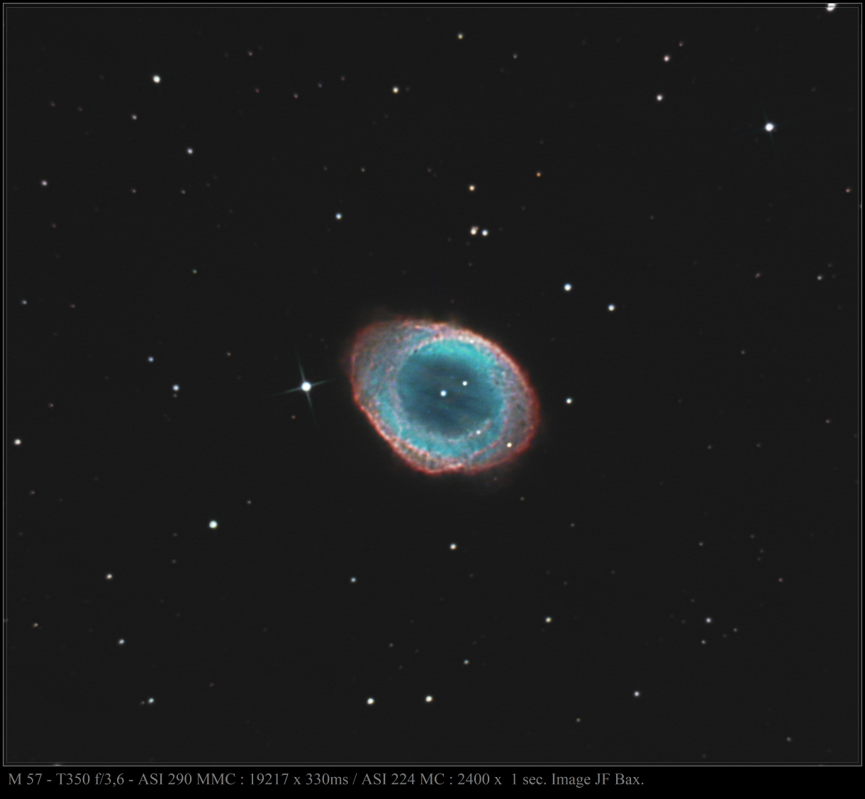

Le final sous SIRIL :
Et toujours le lien Astrobin pour les amateurs de likes :
Bons ciels,
EDIT : ERREUR sur la légende, c'est fait à f/4,7 ;)

Superbe JF, evidement plus les captures sont saines moins la difference se voit, mais pour le coup je trouve que ton fond est nettenemt meilleur avec Siril!
Merci Manu c'est sympa :)
Merci Stéphane. Oui le fond (enfin j'y arrive ;)) mais également le bruit dans les tons moyens. L'intégration des darks est nickel. Déjà que c'était bien sous AS!3, là je suis conquis.

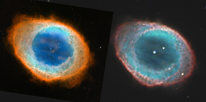

Pour la validation des détails, on peut se faire une idée avec cette comparaison avec le HST (trÚs réduit) :
On retrouve quand mĂȘme des structures, mĂȘme si la palette des couleurs n'est pas comparable. J'avais un filtre CLS en luminance. Le traitement est poussĂ©, mais je suis restĂ© dans le crĂ©dible je pense.
JF

Pas le jour et la nuit, mais effectivement le grain semble nettement atténué sans que cela nuise aux détails.
Les temps de traitement sont-ils comparables ?
Un avis : La seconde image est moins bruitée, mais la 1ere montre davantage de dynamique... bref les 2 présentent un avantage et entre les 2 mon coeur balance :rolleyes:.
C'est SIRIL qui l'emporte haut la main ! il n'y a plus de bruit.
