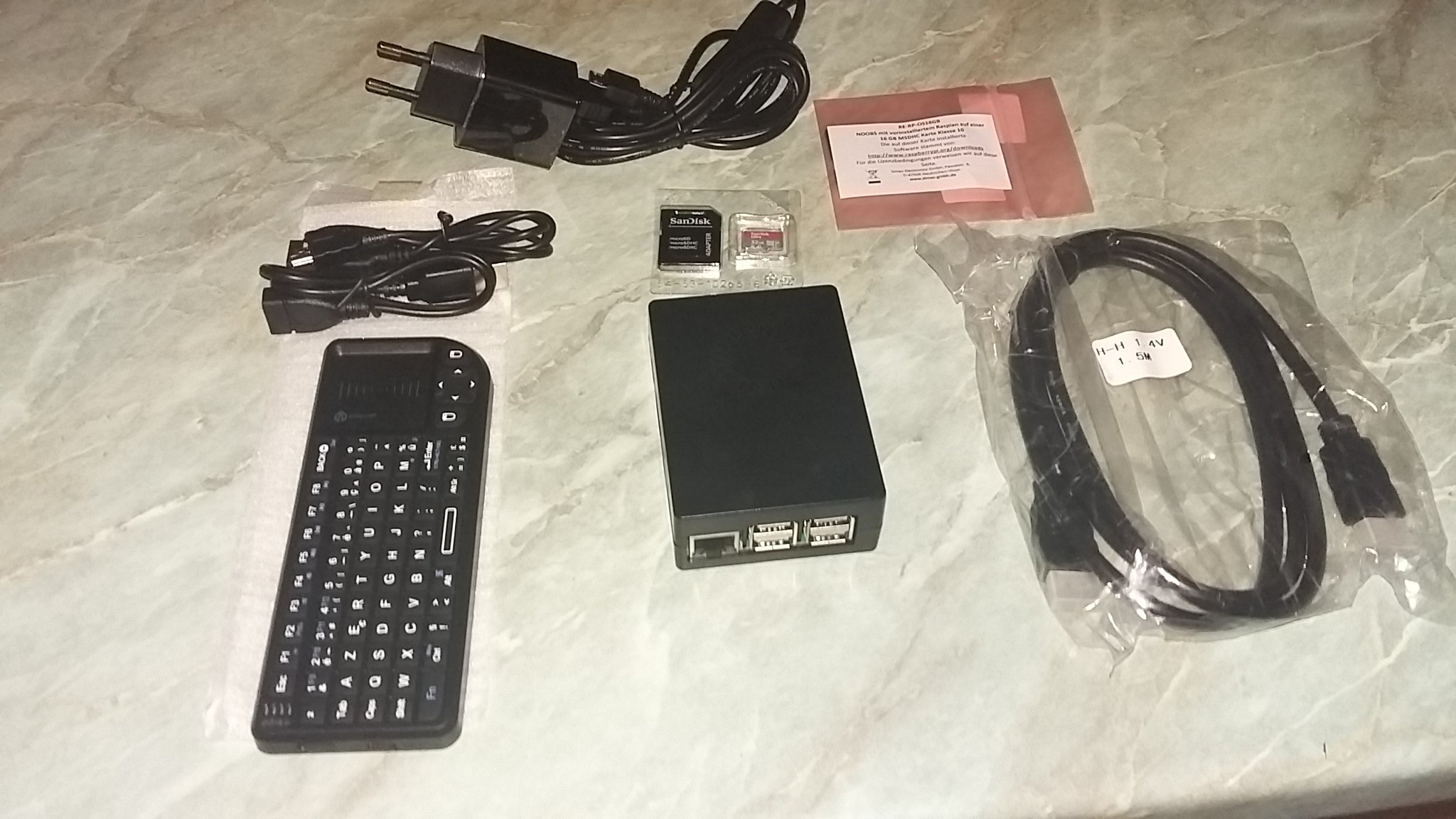

Invité ouki Posté 18 novembre 2018 Posté 18 novembre 2018 Rappel niveau 0 Bonjour a tous pour faire suite a cette demande j'ai enfin rassemblé les éléments pour débuter l'aventure. Enfin je pense une petiote photo dites-moi si il manque quelque chose. Niveau écran j'ai une petite télé. Déjà quelqu'un pourrait-il m'aider dans la délicate tache de débuter ? Évidemment des questions. Je peux utiliser la raspberry pour plusieurs choses ? -Ludique apprentissage -atik air -astro.? En utilisant plusieurs carte? Voila pour commencer.
jjc Posté 19 novembre 2018 Posté 19 novembre 2018 Bonjour Ouki, Aujourd'hui, DragonLost va publier une image du projet NAFABox pour 3B+ (Entre autre) : https://www.webastro.net/forums/topic/154988-contr%C3%B4le-setup-astrophotographie-nomade/?page=54&tab=comments#comment-2604926 Tu peux la récupérer quand il l'aura publier, la dézipper, la copier sur la carte sd, puis mettre la carte dans ton 3B+ et tu dois avoir un système tout prêt. Avec Kstars, Ekos, indi, planetaryimager, phd2, .... Ensuite, si ça te plait et que tu ne veux pas tout casser, et que tu veux manipuler toi-même, tu t'achètes une autre carte, récupères le système raspbian (ou ubuntu mate, mais là faut prendre celui compatible), et tu te fais tout toi même. Et alors tu as 2 systèmes chacun sur une carte sd.

Invité ouki Posté 19 novembre 2018 Posté 19 novembre 2018 Ah merci Le 19/11/2018 à 10:58, jjc a dit : Aujourd'hui, DragonLost va publier une image du projet NAFABox pour 3B+ ( Voir davantage Donc c'est ce qu'il me faut j'attends la publication. 👍 En carte sd il faut quel taille svp? J'aime tes explications tu as bien compris mon niveau. On vas commencer par ça ---------------------------------- @albireo_oc ca me fait plaisir de te voir😉 ici. Tu vois je m'interrésse a la chose car je pense qu'il y as de l'avenir meme si pour l'instant ce ne soit pas forcément adapté pour du visuel assisté. Je veux me faire ma propre idée et voir ce que l'on peux faire avec même si cela dépasse mes compétences. J'espère pouvoir trouver un peu d'aide dans votre communauté. Merci Ouki

jjc Posté 20 novembre 2018 Posté 20 novembre 2018 Bonjour Ouki, J'ai l'impression et c'est ce qu'indique la doc qu'il faut une 32 Go. Une classe 10. Tu as résumé sur cette page l'installation pour l'ancienne version/image de la NAFABox. c'est, en gros, e que tu devras faire pour l' installer. Ca ne devrait pas être très différent pour la nouvelle version. https://lroge.scenari-community.org/KstarsEkosIndi/#images Les indexes, c'est pour l'astrométrie dans kstars en ciel profond. Tu peux zapper au début. Mais si à termes, tu veux faire du ciel profond, je te conseille de les utiliser, c'est très puissant. A priori, DragonLost a simplifié l'installation par l'utilisation de menus (au lieu de scripts). Quand tu voudras ajouter des fonctions; ça devrait être plus simple, disons moins lignes de commandes.

gehelem Posté 20 novembre 2018 Posté 20 novembre 2018 @ouki Les images toutes fraîches pour le pi : https://share.obspm.fr/index.php/s/oGtH7pbD9ZsyTTG tu télécharges la 3.1 stable tu flashes ta carte sd avec etcher tu mets ta carte dans ton pi tu branches le tout Tu respires fini.
Invité ouki Posté 20 novembre 2018 Posté 20 novembre 2018 Ok super Je veux vraiment participer a cette petite aventure. Tu connais mon niveau hummmm Le 20/11/2018 à 17:47, gehelem a dit : tu flashes ta carte sd avec etcher Voir davantage Juste ça explique moi Etcher?? Flashes??? Si je suis trop boulet tu me le dis... Ouki
gehelem Posté 20 novembre 2018 Posté 20 novembre 2018 Etcher va te permettre d'installer tout ce qu'il faut sur La carte sd https://www.balena.io/etcher/ Installe le sur ton poste Mets ta carte sd sur un adaptateur usb sur ton poste Lance etcher Sélectionne l'image que tu as téléchargée Sélectionne le disque correspondant à ta carte sd "Flash"
