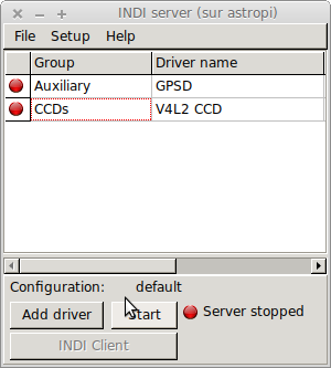

Elbarbudo Posté 1 décembre 2018 Posté 1 décembre 2018 (modifié) Bonjour à tous. Je ne sais pas s'il faut rester dans ce sujet ou en créer un autre, mais je tenais à partager mon expérience. Comme vous tous, je désirais automatiser le pilotage de ma monture. Les diverses solutions rencontrées ne me plaisent qu'à moitié, surtout à cause de la quantité de logiciels installés sur la Raspberry ou la Tinkerbox. J'ai un Raspberry PI 2 (donc pas très puissant, pas de WiFi intégré) sur lequel j'ai installé la version minimale de Raspbian (pas de bureautique, pas de Kstar) Je la démarre par défaut en mode "console" (pas de gestionnaire de bureau, mais il y a un serveur X) J'y ai installé la suite INDI à partir du fichier tar.gz (fourni par https://indilib.org/download/raspberry-pi/download/6-raspberry-pi/9-indi-library-for-raspberry-pi.html ) en phase de configuration : dongle wifi sur mon réseau local, clavier souris et écran (ma télé en HDMI) et gestionnaire de bureau lancé par "sudo service lightdm start" Ou alors entièrement en ssh depuis une autre machine sur le terrain : câble ethernet croisé entre mon pc portable et la raspberry, ce qui me laisse libre les 4 ports USB. 1 pour mon vieux GPS Garmin Etrex via un adaptateur USB RS232 1 pour la monture via un autre adaptateur USB RS232 1 pour mon appareil photo Canon EOS 1000 (Rebel) Il m'en reste un pour un futur focuser ou camera de suivi Dans cette configuration, je n'ai pas besoin de hub USB, chacun de ces appareils fournissant sa propre alimentation Je préfère utiliser "indistarter" plutôt que web indiserver (ça fait un serveur web de moins à installer). Pour cela je fais " ssh -Y pi@astropi indistarter " depuis mon PC portable (sous linux) et je récupère ainsi toutes les possibilités de choix de pilotes sur mon pc de commande. Une fois le serveur INDI lancé, le bouton "INDI client" me donne accès à l'interface sans avoir à lancer Kstars Pour les tests, ça diminue le nombre de fenêtres ouvertes sur mon pc portable de commande et c'est plus clair. Évidemment, tout ça est un peu plus délicat à installer, mais ainsi je n'ai pas toute la "surcharge" de VNC, du gestionnaire de bureaux etc.... et le petit écran de mon pc de contrôle n'est pas envahi de multiples fenêtres. Je ne démarre K stars sur le PC de contrôle que pour lancer les observations. Évidemment, je suis prêt à partager mon expérience avec ceux que ça intéresse. Modifié 1 décembre 2018 par Elbarbudo mise en place des images dans le texte
