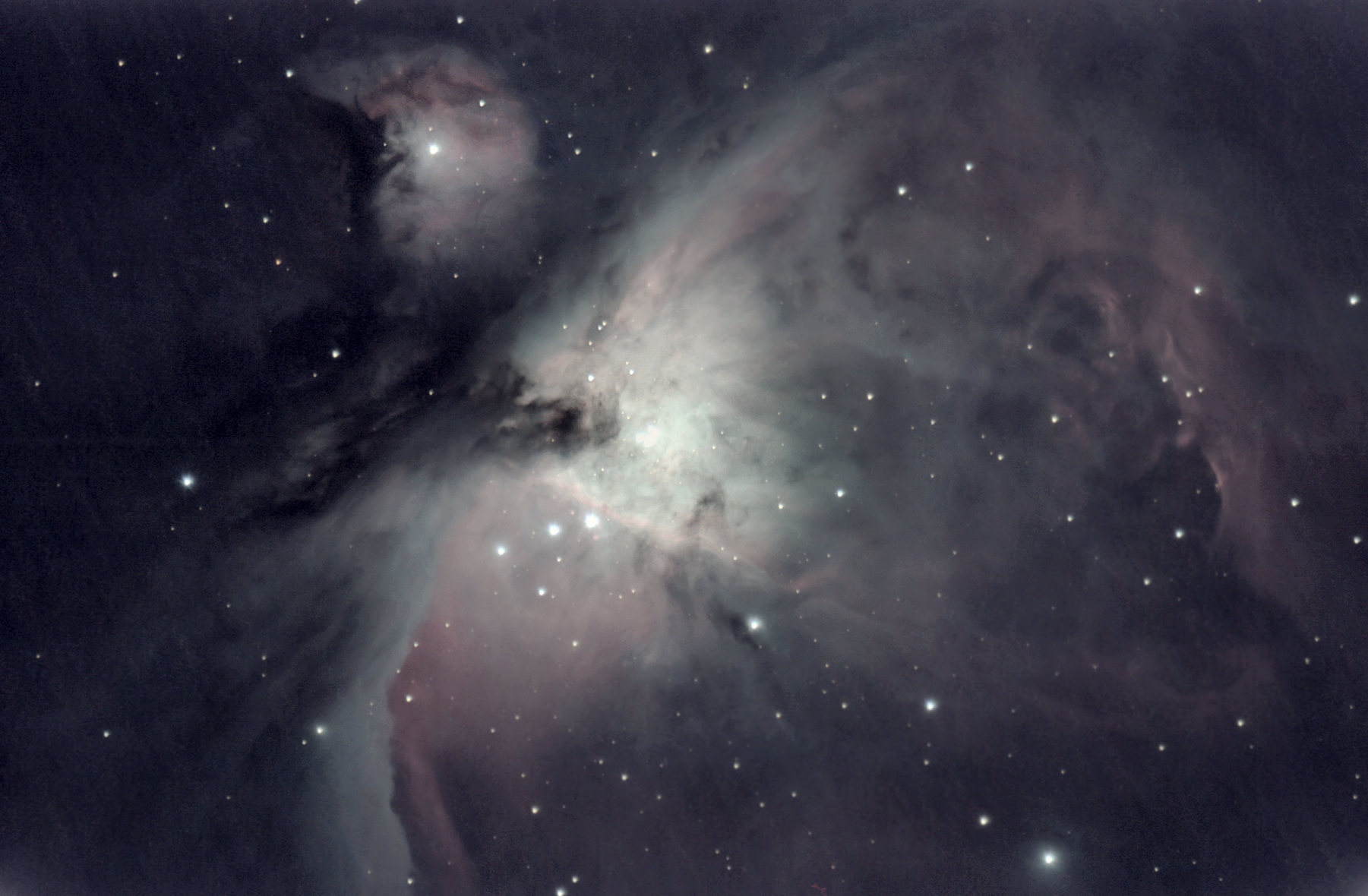

hier soir, temps clair, froid et sec donc, difficile de résister vu le temps merdique de ces derniers mois.
La Lune étant ad patres, obligé de faire du CP. C'est pas que j'aime pas mais je suis au chapitre 1 paragraphe 1 du CP.
J'ai imagé à la lunette TS 115mm à F/D 7 et camera couleur non refroidie (IMX178).
L'acquisition s'est faite avec Sharpcap 2.9 en live stack, traitement avec Fitswork 4 et paintshop pro.
Pour la première capture, j'ai utilisé le réducteur de focale Kepler 0.5x qui n'est pas fait pour ça mais bon, je voulais un peu de champ.
Poses de 1s, 2030 captures soit un peut plus de 33mn de pose (pas de darks, pas de flats, pas de bias) :
C'est pas très net, le Kepler dégrade forcément les étoiles, je pense que j'ai du tilt, du bruit en veux tu en voilà et des taches suspectes dont j'ignore l'existence.

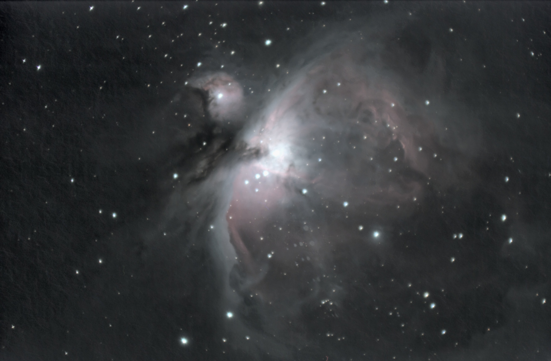

J'ai ensuite retiré le Kepler. 1440 poses de 1.3s soit environ 31mn de pose totale :
C'est un peu plus net, j'ai du tilt, du bruit, manque de signal tout ça tout ça.
C'est pas une M42 qui restera dans les mémoires, ou alors, il faut s'éloigner de 5 ou 6m de l'écran pour dire "ah ouais, elle est sympa".

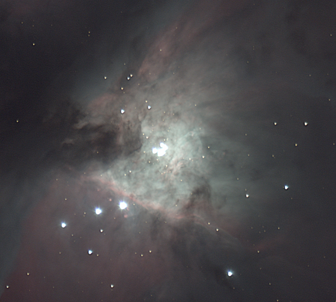

La dernière, un crop sur le coeur de M42 à 100%. Il y a un peu de détail. C'est toujours ça de pris. Mais il y a du tilt.

Bonjour Alain
Les images montrent beaucoup de chose, le piqué est au rendez vous, il te reste à régler ce soucis optique qui gache un peu la qualité de la prise de vue.
Si tu pouvais limiter la taille des grosses étoiles au niveau du trapéze sur la dernière image ce serait le top.

Bonjour Alain
Salut Gérard euh, Christian,
malheureusement pour les étoiles du trapèze, c'est pas possible car elles sont cramées.
Pour le tilt, il faut que je regarde ce qu'il existe existe comme bague pour régler ce problème.

La tête de tes étoiles sur la première photo est certainement dû au réducteur, mais je ne suis pas certain que tu n'ai qu'un problème de tilt; je me demande si ton barillet est bien réglé.

oui, le réducteur Kepler est pas tendre avec les étoiles. Une vrai boucherie.
Si je te comprends bien, le barillet serait de travers ? J'y connais rien mais le barillet, c'est le truc qui tient les lentilles ? Si c'est ça, je suis mal.

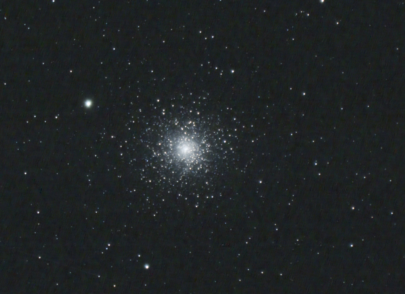

C'est bizarre quand même cette déformation des étoiles.
J'avais fait un test sur M15 avec la TS115 et je n'avais pas ce problème.
Est-ce que ça ne pourrais pas venir du PO (en fonction de la rotation du PO, si il n'est pas parfaitement positionné) et/ou du tube rallonge pour la MAP ?
Il y a beaucoup de choses qui peuvent être désaxées et si je commence à me dire qu'il faut régler le barillet, je risque de ne pas être sorti de l'auberge de si tôt.
Alain
si Alain, je viens de revoir ton M15, et il y a bien une deformation. Ton traitement l'accentue un peu plus ici...
Ah merdouille. Il va falloir que je me cogne l'alignement du barillet.

Voilà la photo de M15 (reprise). Bon, j'avais mis le réducteur 0.5x mais c'est quand même bien moins prononcé que sur la capture de M42.
C'est le crop de la partie centrale de la photo car sur les bords, les déformations dues au réducteur sont très bien visibles.
Il faudra que je fasse des essais en tournant le PO pour voir si j'ai pas déjà un problème avec ce PO.
