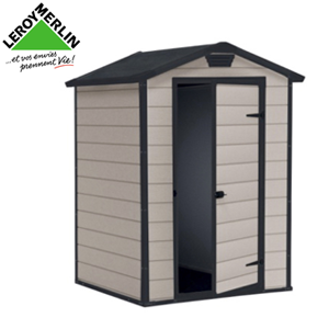

Je vais surement prendre un abri en bois de moins de 5m2

J'ai justement pris un abri de moins de 5m2 pour éviter les démarches.... 😁

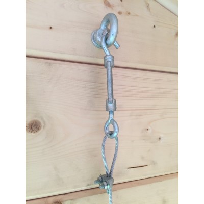

Mais il faut aussi empêcher le toit de partir, et pour cela je pensais à des cables aciers reliant le toit au cadre supportant l'abri.

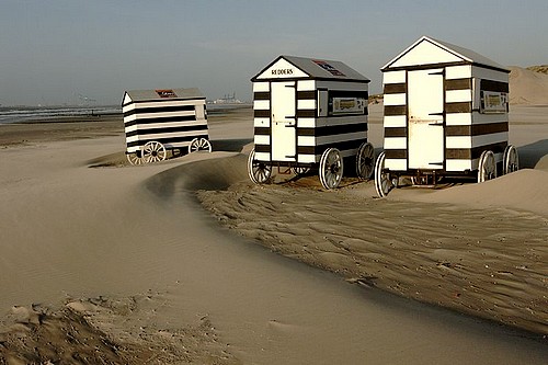

Avant de monter mon observatoire j'avais fais des tests avec un abri en PVC de 2x2m. L'idée était de monter 4 roues de vélo amovibles. Pour déplacer l'abri on appuie sur le haut pour le basculer de quelques cm et on glisse les roues sur leur axe. On fait pareil de l'autre-côté et on pousse. Pas besoin de rails, les roues sont assez grandes pour rouler sur le gazon, la neige, les cailloux,... La 'garde au sol' est très faible, ±3cm, comme ça il ne faut pas basculer beaucoup l'abri.
Les rails, c'est la galère: ça se remplit de terre, de sable, de feuilles mortes, de neige, glace,... Et puis ça oblige à aller tout droit alors que sans les rails tu peux rouler où tu veux.
Bien sûr si ton abri est en massif et pèse 300kg, ça ne le fait pas.  Moi je parle d'un abri comme ça:
Avec les roues montées, c'est comme sur cette photo, mais plus bas parce que les axes de roues ne sont pas fixés sous la cabane mais plus haut dans les parois:

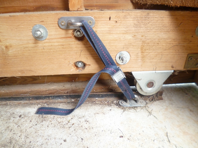

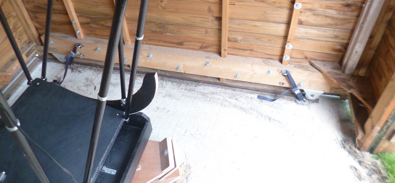

Sinon, quelques images :
Les deux oeillets sont en inox. Les roues de portail sont montées sous un fort bastaing.
Le dernier clin de bois de la paroi frôle la dalle béton, on voit bien le petit jour sur la photo.
De chaque côté, les sangles sont "en opposition", comme ça la cabane ne bouge pas d'un pet ni dans un sens ni dans l'autre.
Il y a les deux mêmes sangles du côté de la paroi ouest.
Sur cette image on voit les rails qui se prolongent du côté nord.
Je l'ai prise surtout pour montrer les raidisseurs (on en voit deux ici, verticaux, il y a les deux mêmes côté intérieur qui prennent la paroi en sandwich par boulonnage) pour éviter que les parois ne plient en tonneau. Ce sont des tubes d'acier à section carrée.
Il y a en a bien sûr deux autres paires sur la paroi ouest.
Bonnes cogitations !
Fred.

  Le 11/04/2018 à 16:52, fred-burgeot a dit :
Voir davantage
Merci Fred pour les images ! :)
L'idée des oeillets me plait bien, c'est un peu plus long à enlever, mais... bon, la solidité avant tout !
Si en plus ça a fait ses preuves....  :1010:

Sur la hauteur, pour empecher le toit de se soulever, j'avais l'idée de mettre plutot un cable qui laisse un peu de mou... comme ça :

Pour les sangles, elles s'enlèvent très vite, ça prend 20 secondes. Pour les remettre c'est un peu plus long, environ une minute, c'est pas la mer à boire.
Pour le dernier clin, eh bien écoute je me suis posé la question en montant l'abri il y a 9 ans, j'ai pris le risque et j'ai bien fait puisque ça n'a pas bougé et ça ne touche pas le sol.
Le câble pour sécuriser la fixation du toit, pourquoi pas, mais sans laisser de mou (alors autant prévoir des équerres/plaques métalliques) et en soignant la fixation dans le bois : le câble ne cèderait pas, mais la vis qui fixe le câble n'arracherait-elle pas le bois... ? Il ne faut pas qu'elle soit fichée dans l'axe de l'effort.

Tu peux laisser du "mou" en temps normal, mais dès que des vents forts sont annoncés, tu dois pouvoir totalement rigidifier l'ensemble. Il ne faut pas du tout que le vent puisse passer sous l'abri pour le soulever.
