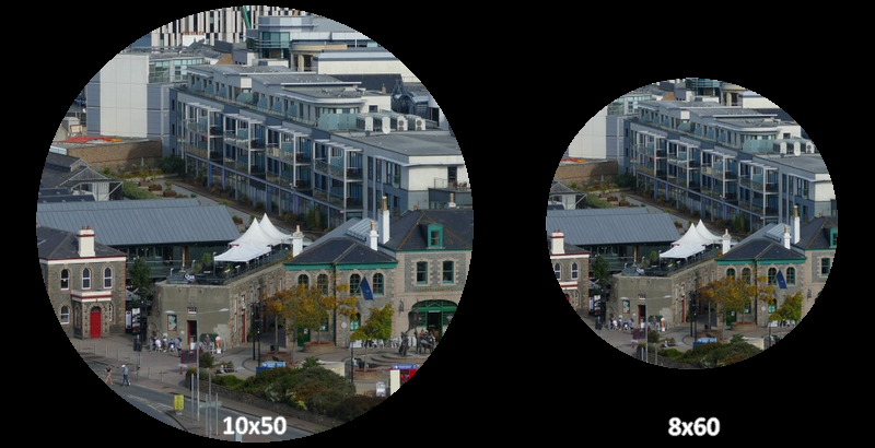

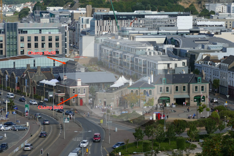

A priori les 10x50 seraient meilleures que les 8x60. La pupille de sortie des 10x50 (le diamètre reel'etant de 41 mm) est de 4 mm ce qui convient pour la majorité des gens. Celle des 8x60 est de 6,4 mm ce qui est compatible avec le diamètre pupillaire normal d'un adulte (env. 6 mm). Autrement dit les 8x60 seront  plus lumineuses de 25% environ que les 10x50 mais en grossissant moins.
Cependant, le champ visible à 1000 m des 10x50 est de 120 m (6.9°), contre 100 m (5.7°) pour les 8x60. Malgré leur grossissement plus faible, le champ visible sera plus étroit avec les 8x60 qu'avec les 10x50. On se serait attendu à l'inverse !
Voici les zones observées, le cercle large correspond à la zone couverte par les jumelles 10x50, le cercle à l'intérieur à la zone couverte par les 8x60 :
Maintenant si on compare les deux comme si on regardait dans l'oculaire, on aurait ceci, sachant que la 8x60 serait un peu plus lumineuse que l'autre. Voici une simulation de ce qu'on verrait avec les deux paires de jumelles, et c'est à peu près ce que je constate avec les vraies :
Donc on voit au final moins de choses et plus petites avec les 8x60 (et un chouya plus lumineuses) qu'avec les 10x50.

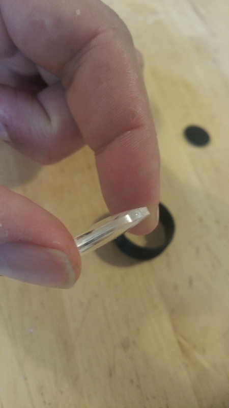

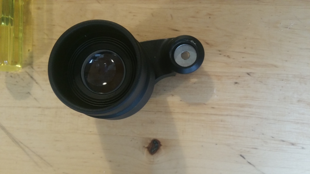

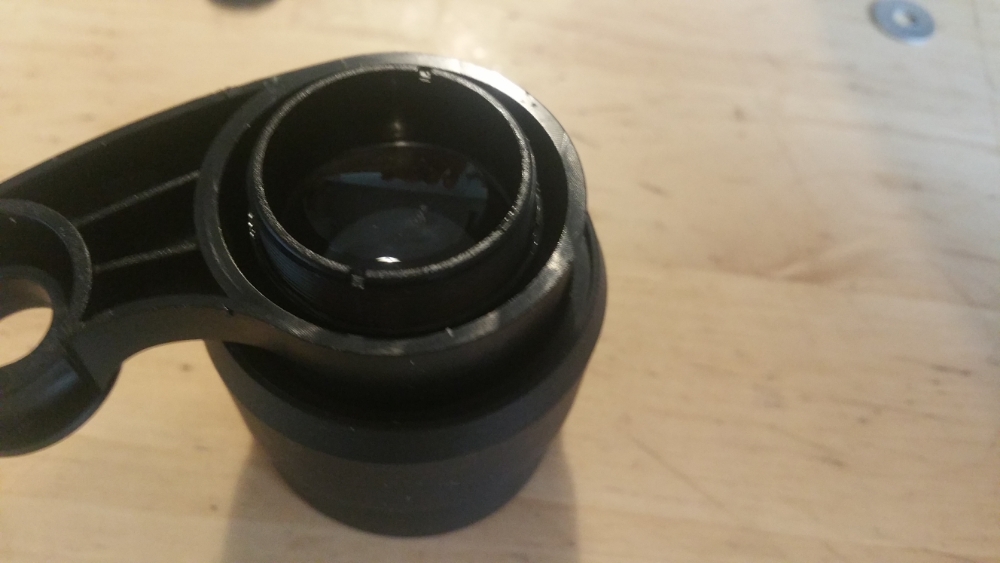

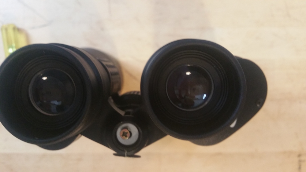

J'en ai pris une paire. J'ai démonté les objectifs et un oculaire.
La focale est de 240mm.
L'oculaire semblent être en plastique au son.
Le porte oculaire à un diamètre interne de 27mm.
Voila pour ma contribution
Il est peu probable que les lentilles des oculaires soient en plastique. L'image serait vraiment moche avec de tels matériaux... Par contre que le corps des oculaires soit en plastique est tout à fait normal pour du matériel vendu à ce prix. Peux tu envoyer des photos de ton démontage ?

Pour complément sur la partie bricolage:
-les oculaires sont de type kellner
-les diametres des lentilles et l'espacement entre les 2 groupes correspondent à ceux des "super 25" fournis avec les télescopes d'initiation. J'ai donc tenté un remplacement,  mais les bonnettes (et le doublet j'ai l'impression) sont collées et je ne veux pas les abîmer.
