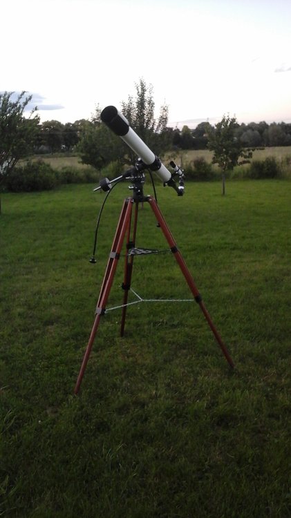

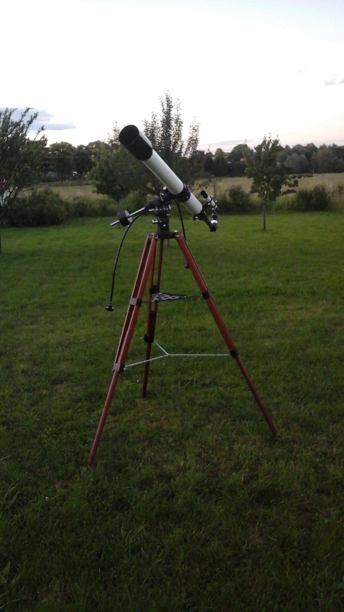

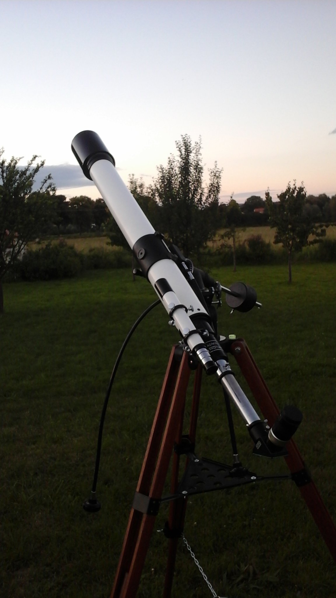

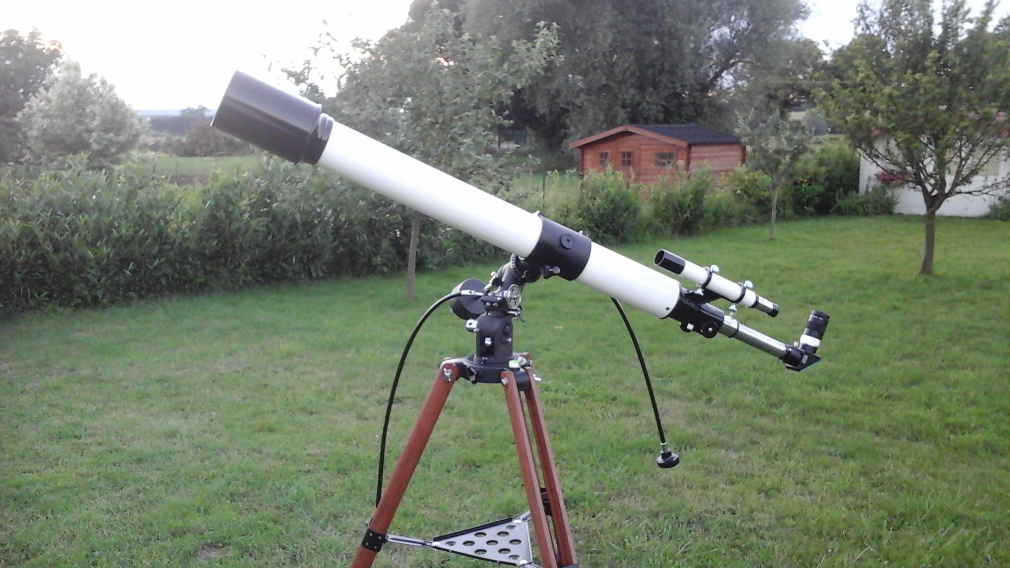

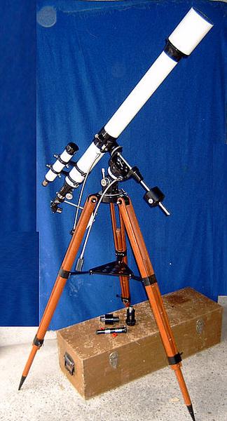

je vous présente la lunette Admiral 80/1200 - son nom d'importation mais qui est en fait une Towa 309.
L'otique est pas mal du tout mais la mécanique de la monture est très légère. Çà vibre terriblement surtout avec les longs flexibles qui se balancent au moindre souffle...
Cette lunette a été achetée par mon club dans les années 70. Puis, suite à la défaillance de la monture, a été stockée puis oubliée.
Après un long travail de rénovation, elle a pu reprendre du service.
Le sujet de sa rénovation :
Modifié par Fredjel
Tu as de superbes lunettes ! Après la splendide Zeiss, cette Admiral semble elle aussi dans un état exceptionnel !
Edit :
Je n'avais pas vu que c'était du matériel de récup et que tu avais complètement restauré l'engin !!! Bravo c'est du superbe boulot !!! :o

il y a une heure, mamasita a dit :
pourquoi les flexibles étaient aussi longs à cette époque?
Avec une focale aussi longue, on se retrouve assez loin de la monture lorsqu'on observe. Avec des flexibles longs, cela permettait d'avoir les manettes en main.
Il y a 4 heures, mamasita a dit :
Il y a 2 heures, Fredjel a dit :
Fredjel a donné la réponse.
C'était, d'ailleurs, un montage assez fréquent sur  ces lunettes à longue focale (voir cette Royal Astro 76/1200) :
mais maintenant même avec des longues focales les flexibles ne sont plus aussi longs
Ni aussi flexible d'ailleurs !!!
Il y a 5 heures, mamasita a dit :
Voir réduit à de simple bouton mais la plupart des montures sont motorisées maintenant.
Modifié par Fredjel
Le ‎09‎/‎06‎/‎2018 à 18:09, sifoto a dit :
Heureusement.
Ces flexibles "souples" longs et lourds avec fréquemment des molettes de faibles diamètres sur des montures assez légères qui portaient des lunettes de longues focales étaient une source de "balancements" nuisibles à la stabilité de l'image de l'objet observé.
J'ai connu ce problème sur ma lunette, et des "tiges" rigides courtes avec des molettes de plus grands diamètres ont été installées à la place des anciens flexibles .

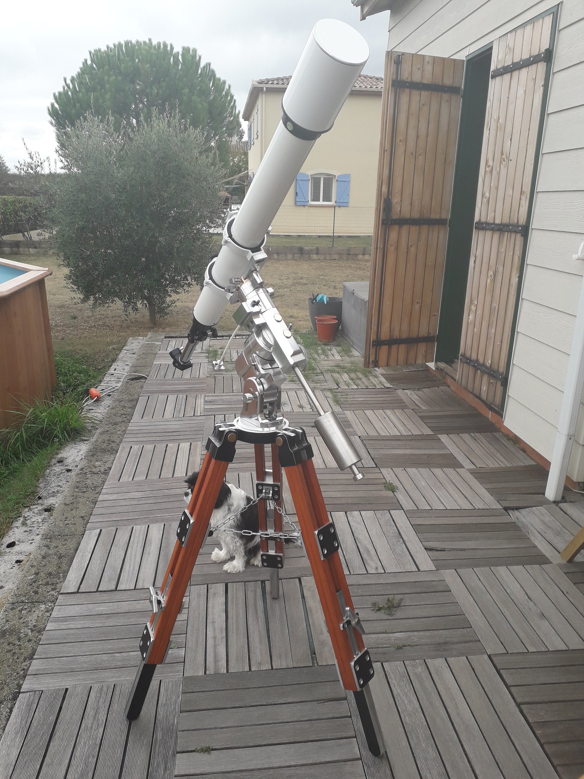

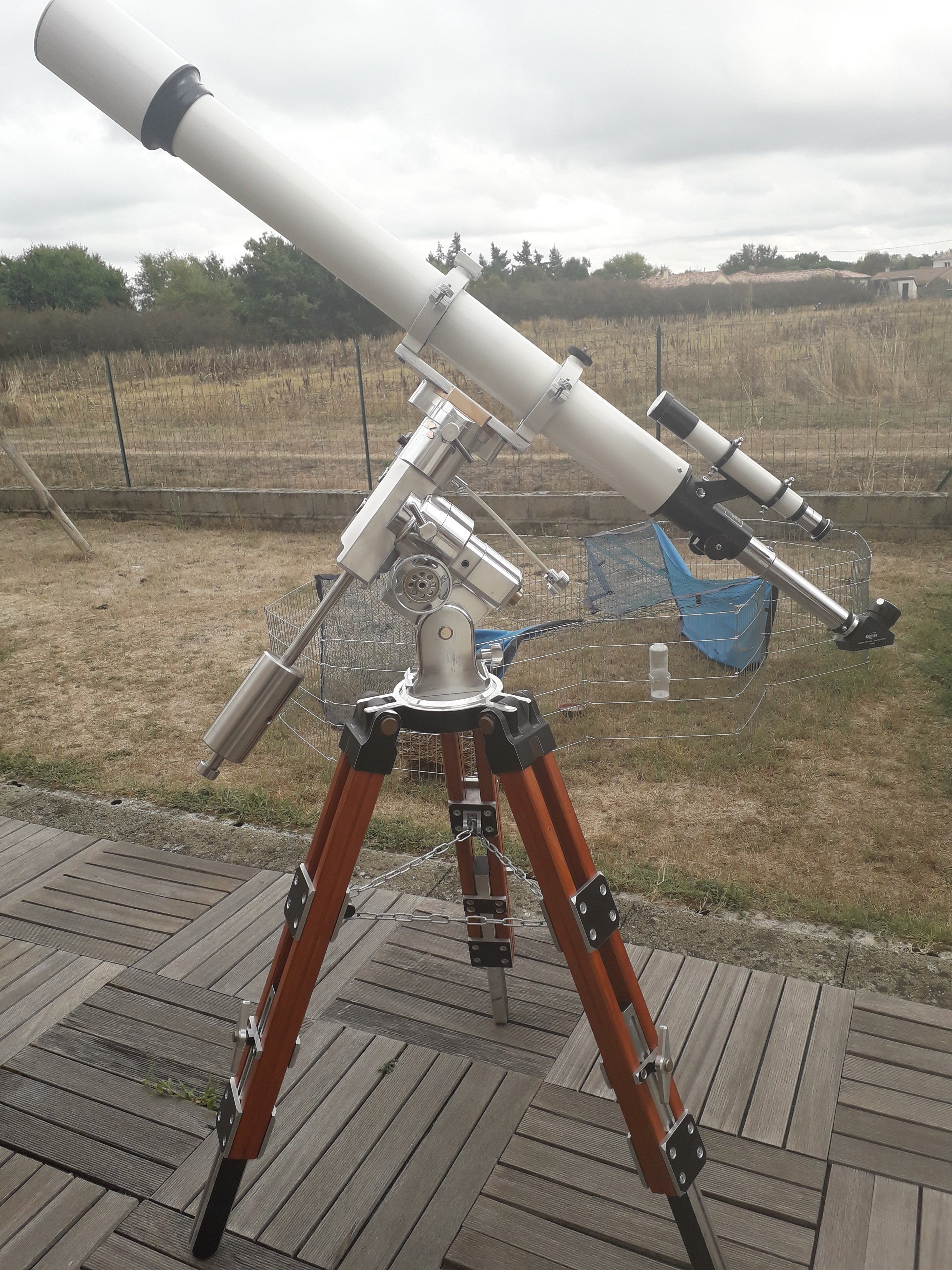

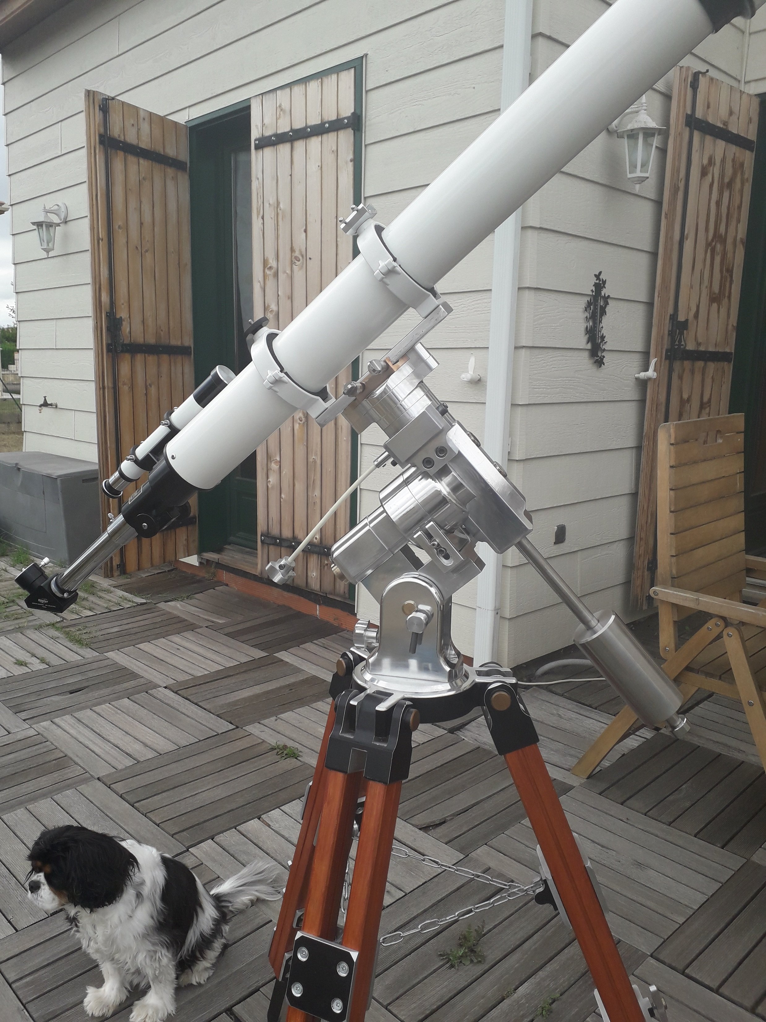

Le 09/06/2018 à 15:41, Jorris a dit :
Superbe lunette
La monture effectivement semble un peu sous dimensionné
Effectivement impossible de grossir en planétaire , c'est vraiment dommage car l'optique est très bonne.
Je l'ai donc montée sur ma monture artisanale.
  • J'aime 5
Il y a 2 heures, tenebres a dit :
Avec cette monture et le trépied renforcé,  tu es désormais paré pour profiter de ta lunette.
Il y a 22 heures, tenebres a dit :
Bon...
Là, au moins, c'est clair, on ne se pose pas la question de savoir sur quoi s'extasier : l'instrument ET la monture font rêver !
