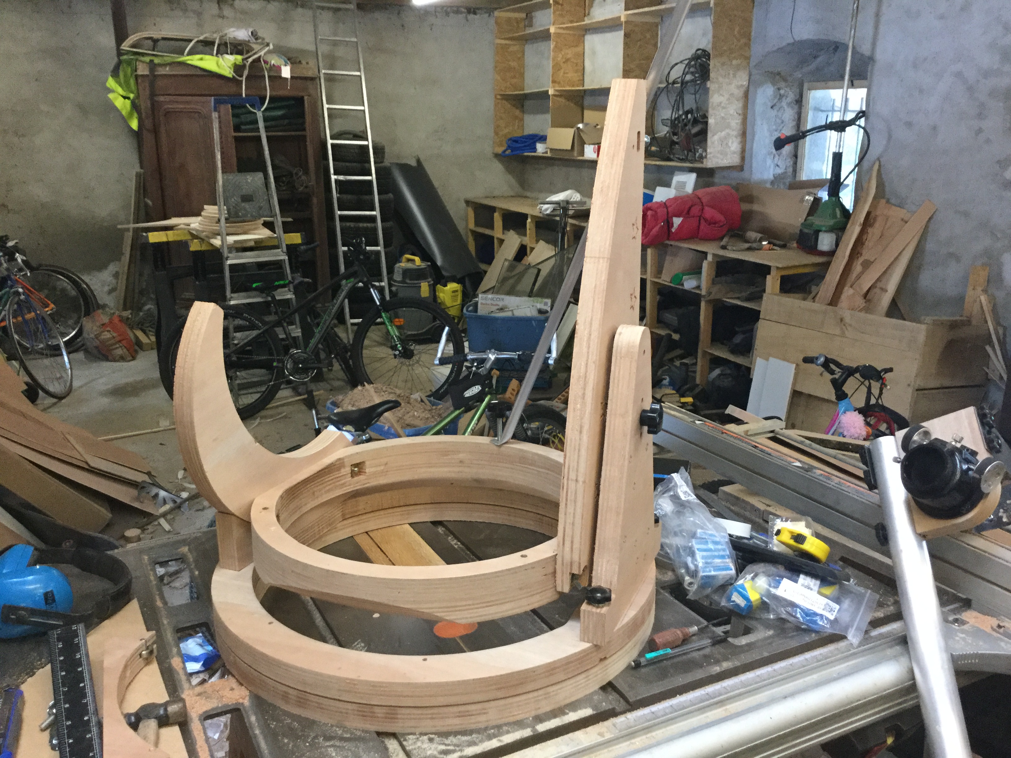

Voila une photo ou on voit bien les 7 pièces qui constituent la base.
Entre les 2 anneaux du "bas", il y a 6 roulement a bille (de roller) qui rentrent dans une gorge de la pièce du haut et fait le guidage.

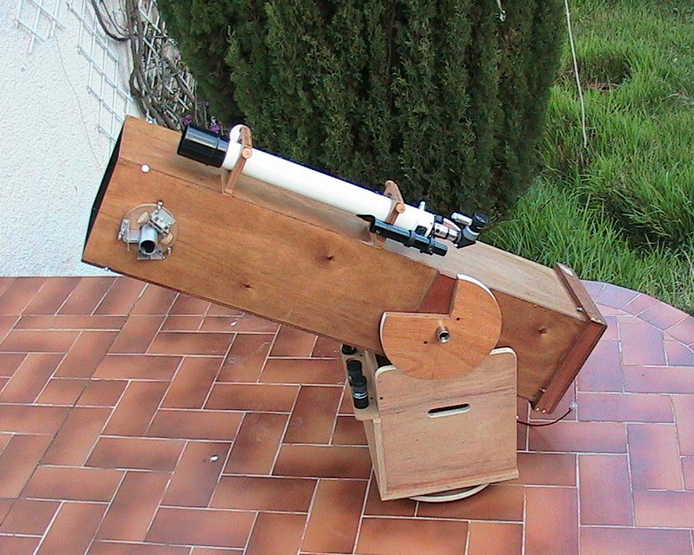

Une solution pourrait être: commencer par un "dob moche" monté à l'arrache.
Tu apprends à te servir des outils tu vois en le faisant les étapes et problèmes et ensuite tu vois ce que donne ton miroir sur le ciel, avec tes oculaires etc...
épi après tu te lances ou pas dans un dob soigné.
Ceci dit Leymuri: il est pas si moche que ça ton dob caisse !
