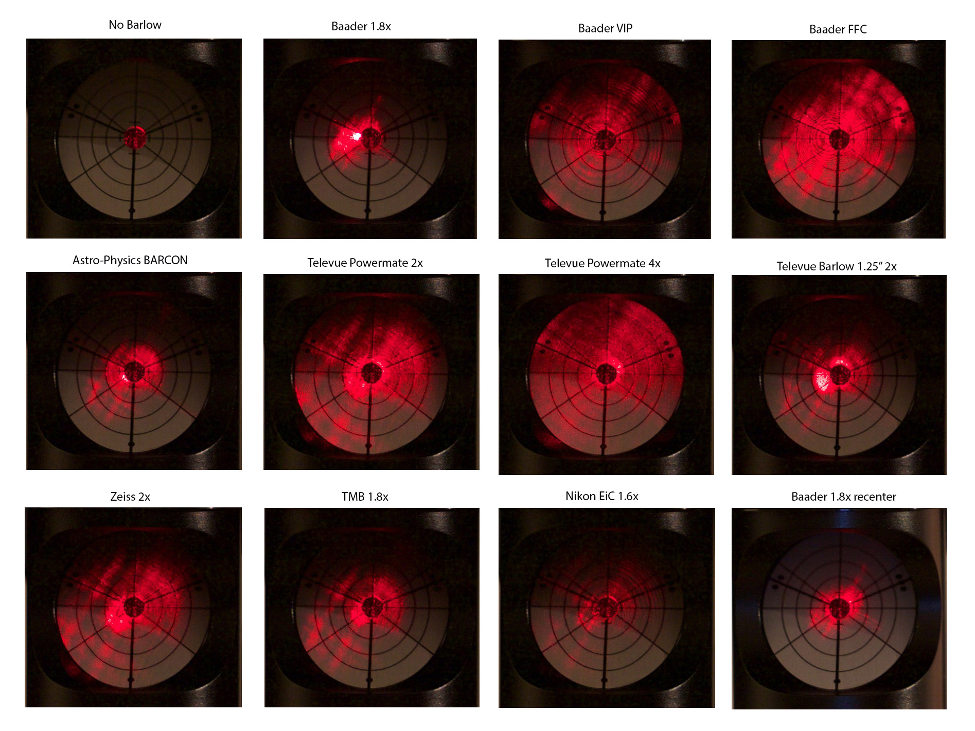

Problème, je sais pas ce que ça teste.
En tout cas ma petite Nikon EIC16 1,6x fait la nique a des concurrentes prestigieuses, même si je sais pas sur quoi. :)
Je pense que les différences de pointage viennent du type de serrage des coulants. Adepte de l'observation solaire, ce détail à pour moi une importance capitale. L'usage d'un Clickloc, ou similaire, je recommande ...
Modifié par norma
C'est bien joli tout çà, mais en effet, c'est pas très "causant"...
+1 à Norma.
Perso, je m'en fous, je n'utilise jamais de Barlow !
ça vient d'où? tu as le lien vers le post original?
Si je comprends on voit le retour d'un laser barlowté qui a une sale tête, mais c'est toujours comme ça. le laser d'origine n'est jamais ponctuel avec les laser low cost du commerce.  concernant l'alignement non plus je vois pas trop ce qu'on peu en déduire, d'autant que le primaire vers lequel il pointe n'a pas de marque centrale, ça n'aide pas
edit: on voit des anneaux sur la vip. intéressant...
Il y a 1 heure, olivdeso a dit :
J'ai le même genre d'anneaux avec la celestron ultima, la tâche est aussi moins grosse qu'avec d'autres barlows low-cost testées (skyoptic vraiment pourrie et kepler 2,5x ED).
J'en avais déduis empiriquement (peut-être faussement) que la qualité de la célestron était meilleure...
