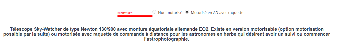

Celui en promo il est dit qu'il est motorisable sur demande donc ce doit être un peu plus cher au final à vérifier :)

Pour la moto je pense qu'elle y est ou pas, ce n'est pas très claire effectivement.

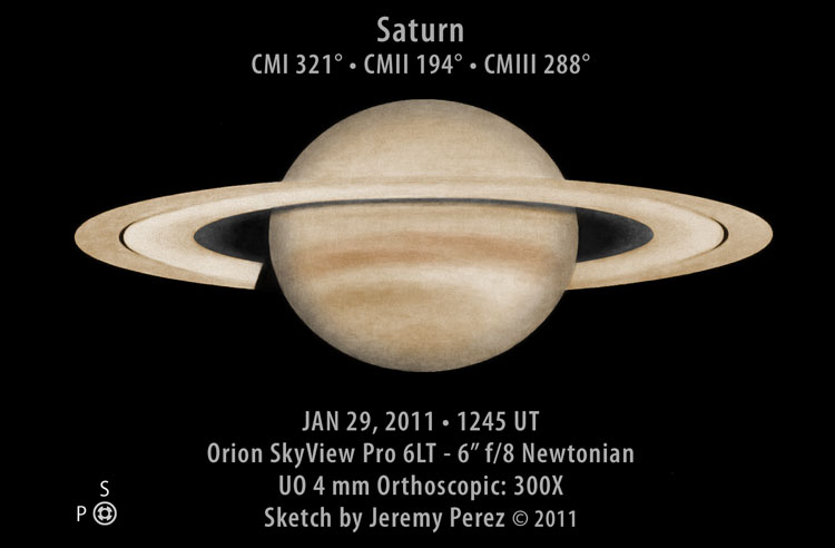

Des clichés réalistes il n'y en a pas vraiment car nos yeux n'ont pas les performances des capteurs electroniques ni des logiciels de traitement qui sont appliqués sur ces images. Il veut mieux se reporter sur des dessins, mais attention quant même car beaucoup de dessins sont réalisés à partir de 200mm voir plus et même beaucoup plus ...
Le blog de Jeremy Perez, observations et dessins avec un Orion XT8 et les grossissements y sont indiqués (tu cliques sur l'une des tuiles pour accéder aux galleries)
http://www.perezmedia.net/beltofvenus/archives/000433.html
Avec 130mm tu devinera la nature granuleuse des plus gros amas globulaire, tu verra des nébuleuses planétaires ou des galaxies mais uniquement sous forme de petites taches diaphanes, les étoiles doubles pas trop serrées (tentes la polaire en premier !), Jupiter tu verra distinctement quelques bandes mais rarement plus de détails (du moins les premiers temps), Saturne tu ne pourra louper son anneau et verra peut être la division de Cassini, Mars un petit disque orangé (en ce moment rien de plus à cause de la tempête), le plus impressionnant restera la Lune car là cela foisonnera de détails au plus fort des grossissements.

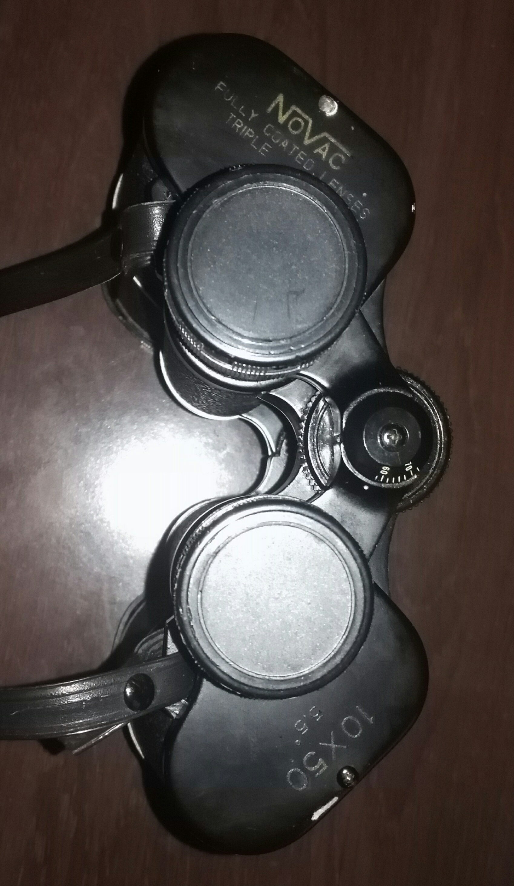

Bon du coup j'hésite pour l'achat d'un télescope, j'ai récupéré les jumelles de mon papa, elles ont plus de 30ans c'est des 50x10 verdict ce soir 😉 ou pas au vu des nuages

Bon bah merci papa 😉
Rien qu'avec les jumelles déjà la vision de la lune est plutôt sympa.

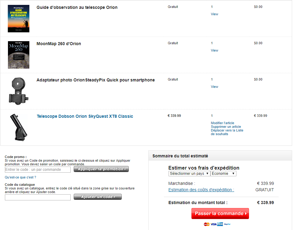

j'ai fais mon choix, ce sera donc le dobson 203/1200 skyquest XT8 classic
https://fr.telescope.com/Telescopes/Telescopes-Dobson/Telescopes-Dobson-avec-livraison-gratuite/Telescope-Dobson-Orion-SkyQuest-XT8-Classic-/pc/1046/c/1056/sc/1091/p/109614.uts?refineByCategoryId=1091
Mais avant de commander, que dites vous d'ajouter cet oculaire de 6.3mm histoire de pouvoir apercevoir saturne, pluton, mars et la lune avec plus de détails. Que pensez de celui là? ( les autres font péter le budget :))
https://fr.telescope.com/Telescopes/Vente/Vente-daccessoires/Vente-doculaires-pour-telescopes/Oculaire-Orion-serie-E-6-3-mm-/rc/1046/pc/1051/c/1105/sc/1125/p/109588.uts?sortByColumnName=SortByPriceAscending

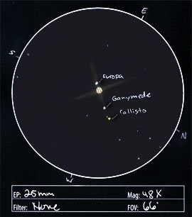

avec un oculaire de 25mm voila ce que ça donne:                                                                                                                                                           avec un oculaire de 4mm pour un 150/1200 je pense:
      img2005030201_Jupiter48X.jpg.5963f2be75e6212b8c7931849080d133.jpg                                                                  img2011012902_Saturnlg.jpg.e2a10526ea8523e6f175edbd315f6c21.jpg
avec un oculaire de 6.3mm ça fait 190x si j'ai bien compris; ça peut être bien, non?

le 200mm est un bon choix.
Attention, saturne sera quand même très petite dans l'oculaire. L'image du haut à le champ de l'oculaire de dessiné, pas celle du bas.
Pour avoir une idée de la taille que tu auras dans l'oculaire, voici un site:
https://www.stelvision.com/simulateur-telescope/simulateur-telescope.php#collapseTwo
(prends la simulation détaillée pour pouvoir renseigner tes oculaires)
il y a une heure, Guilaume a dit :
Oui c'est sûr mais malgré tout ce sont bien les détails que tu apercevra, alors ici c'est un petit Mak de 150mm poussé à 300x (à la limite) mais ce que je vois dans mon XT10 à 10mm (x120) est bien ce qui est retranscrit sur le dessin à savoir un disque où l'on devine des bandes, 2 tons de couleur dans les anneaux et la division de Cassini bien visible aux anses. En revanche la couleur du dessin n'est pas ce que l'on voit à mon avis après ça dépend de l'oeil de chacun.
En revanche je trouve les dessins du ciel profond de Jeremy Perez très réalistes de ce que l'on voit à l'oculaire d'un XT8 / XT10, par ex M13 on le voit vraiment comme il l'a dessiné comme une sorte de méduse de mer avec des tentacules alors qu'au 500mm on ne le voit pas du tout comme ça car on est plongé dans son coeur.
D'autres dessins de Michael Vlasov: http://www.deepskywatch.com/astronomy-sketches.html
