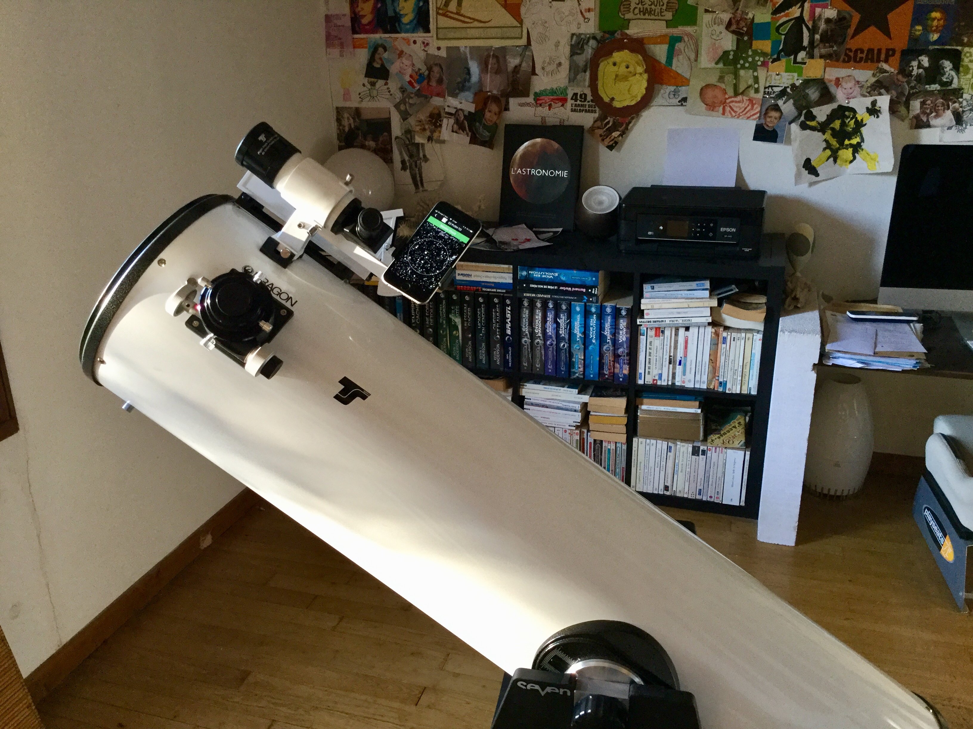

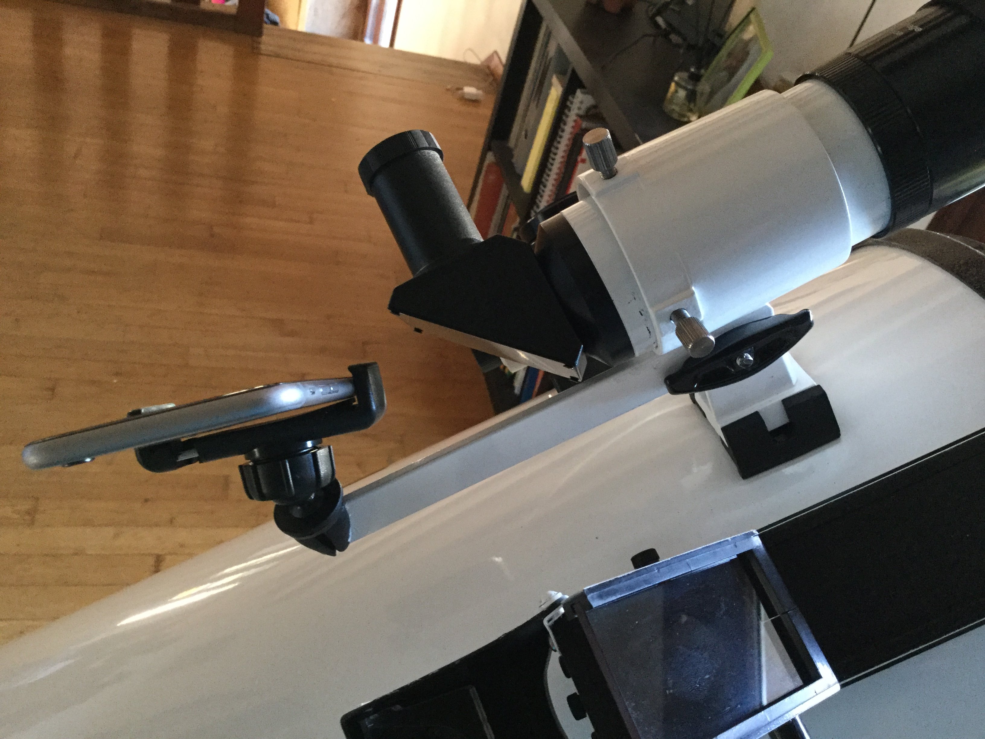

J’ai également passé commandé  ce push, en attendant qu’il arrive, j’ai bricolé un support pour le tèl, commandé une batterie et des pieds réglables pour la base....  y’a plus qu’a mettre en place le bouzin.....

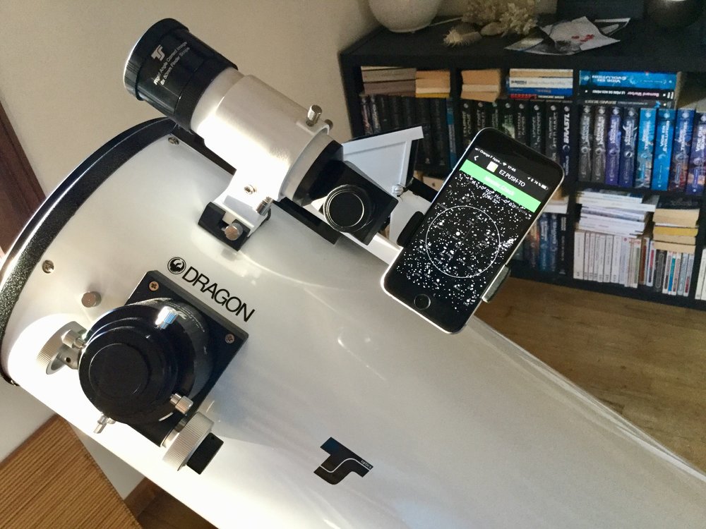

Alors voici mon retour sur ce Easy Push To.
Tout d'abord, livraison rapide. Le tout est arrivé dans un colis solide.
Pour l'installation, c'est simple et rapide. 8 vis en tout et pour tout. Et c'est tout. La pose des deux modules se fait rapidement (voir la vidéo que j'avais posté en début de ce sujet).
Pour le module horizontal rien à redire, la détection ce fait parfaitement. Par contre un petit hic pour le vertical, car il est prévu pour des poignées ronde et non en bâton comme on peut le voir sur les Dobson Skywatcher ou Perl. Pour cela, il suffit juste de mettre une tige filetée de 8mm de diamètre pour pouvoir mettre la poignée ronde qui est fournis dans le colis et qui permet de détecter quand on bouge le tube de bas en haut.
Ne pas oublier d'avoir une batterie externe en usb pour alimenter les modules car ce n'est pas livrer avec (mais bon, ça coûte maintenant dans les 20 à 30€ dans le commerce).
Maintenant passons au choses sérieuses. La localisation des objets dans le ciel. Et là, rien à redire, avec l'application gratuite qui fait le lien entre son smartphone et le telescope.
On choisis un objet (par exemple M42), l'application va nous donner l'altitude et la longitude, on bouge notre scope vers la gauche ou la droite et puis on monte vers le haut, quand on y est, un petit bip nous avertis que l'on es dessus. On regarde alors et effectivement on est dessus.
C'est simple, intuitif et permet de gagner un temps fou quand on veut montre un objet spécifique dans le ciel à des amis sans galèrer à aller d'étoiles en étoiles, en tatonnant comme ce fut le cas pour moi.

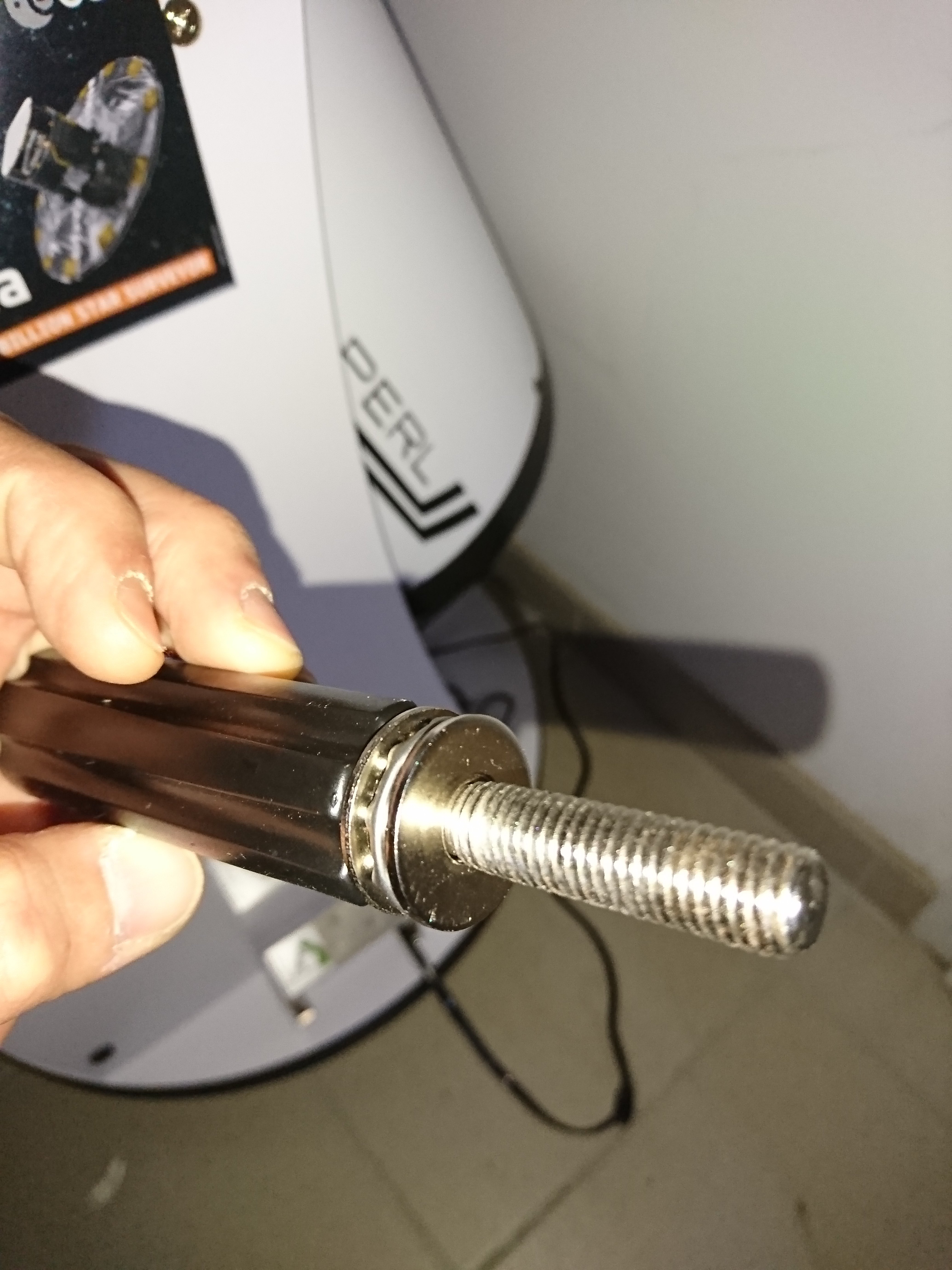

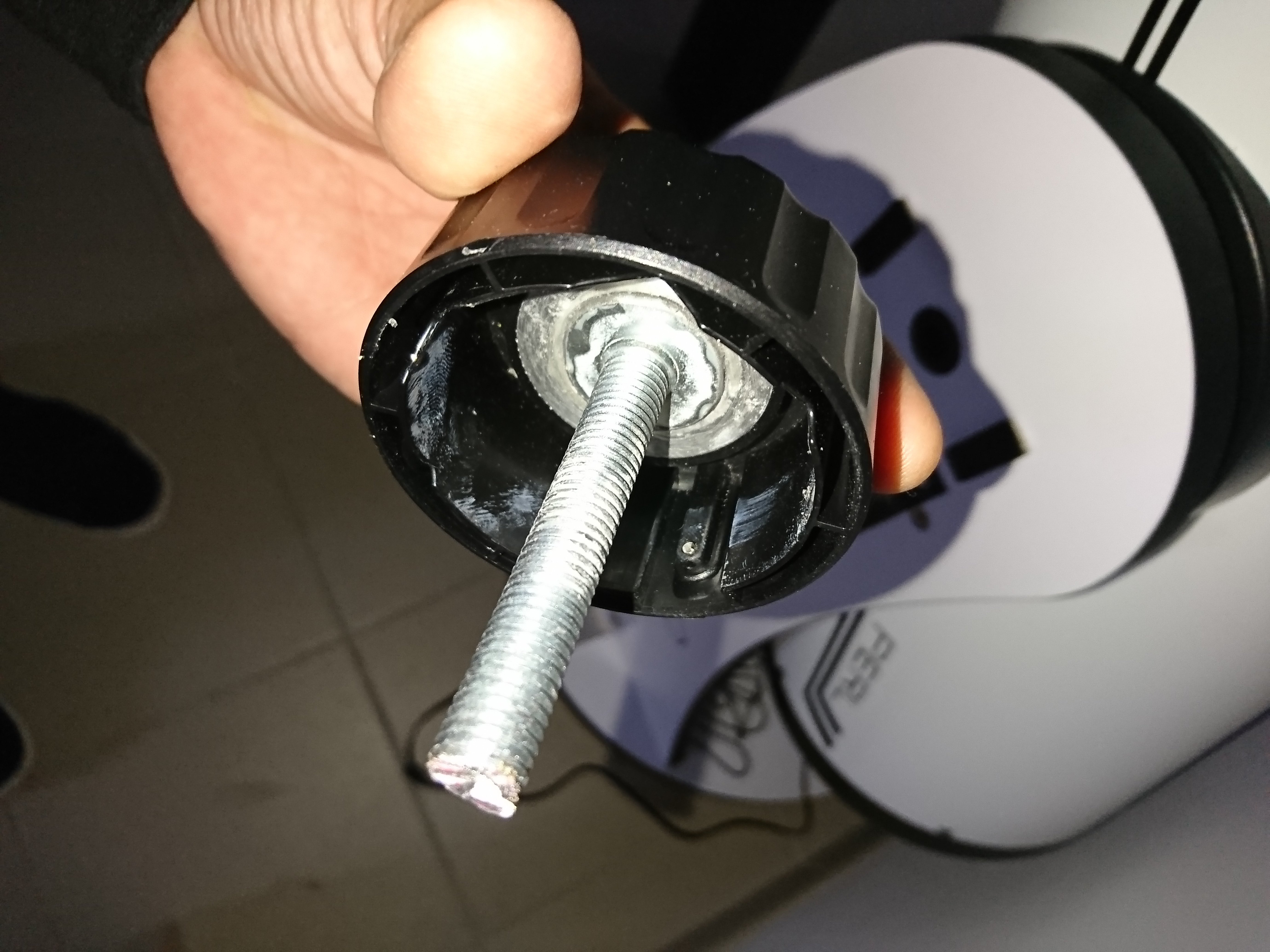

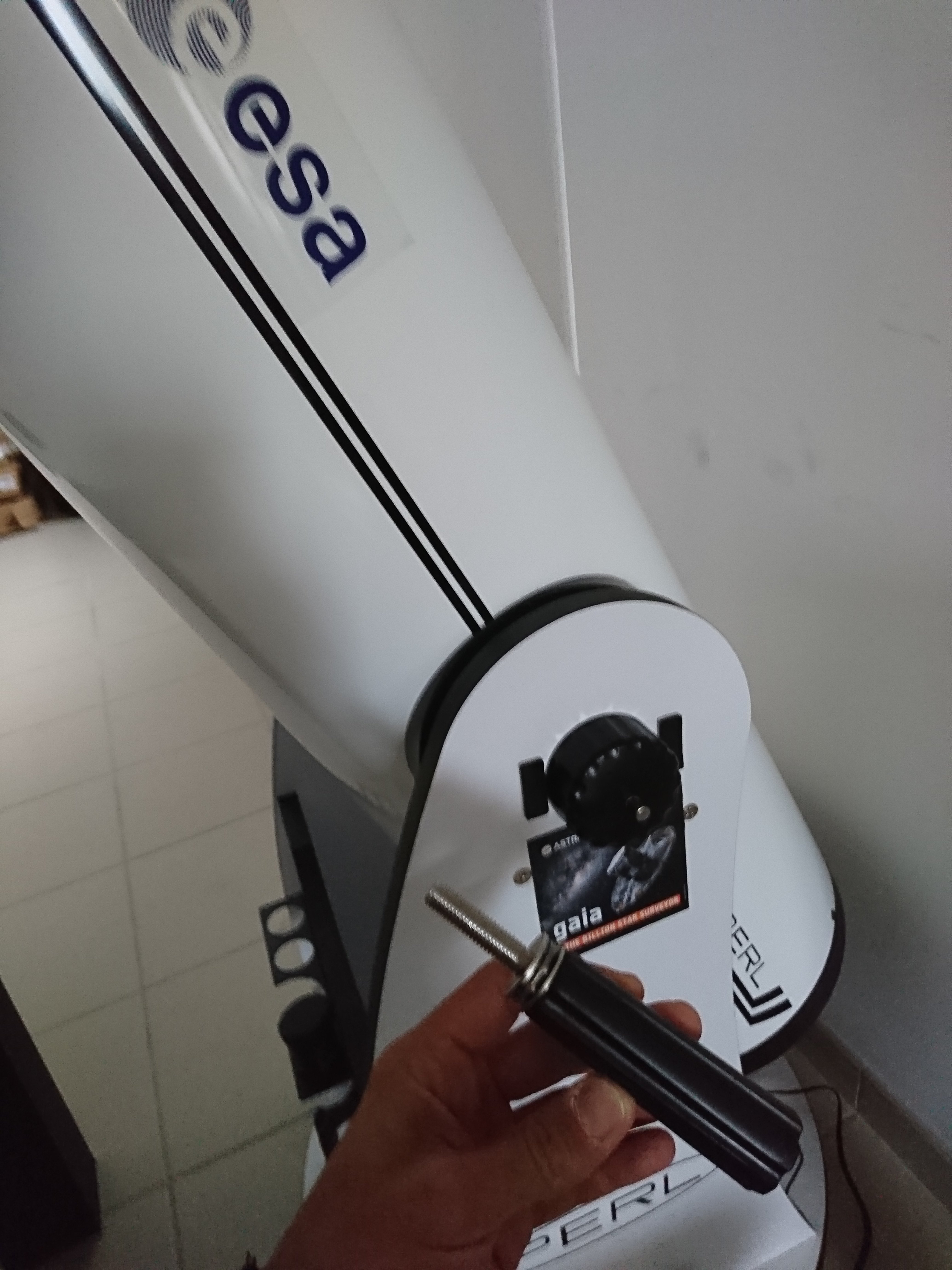

Bon, désolé du temps de reponse. Quasiment 1 mois après.
Pour la tige filetée, je parlais de l'embout poignée. Car à l'origine mon Dobson avait une poignée en forme de tube, hors quand on recoit le kit, il y a une poignée ronde qui permet de pouvoir mettre la tige aimantée qui permet au dispositif de savoir que l'on bouge le tube de haut en bas. J'ai donc pris une vise de 10mm de diamètre que j'ai coupée pour pouvoir ensuite coller cette poignée ronde et enfin faire contact avec le dispositif.
Voici en photo les poignées pour que l'on puisse mieux comprendre de quoi il en retourne.
Je lis "inclinomètre"
le sachiez-vous? avec un bon smartphone (capteur GPS+inclinomètre), un support tel sur la cage secondaire (parallèle au tube mais ce n'est pas obligatoire)
et hop on lance SkEye, on pointe la Polaire (ou autre), on la sélectionne sur l'écran, puis "mode indirect", une ou deux  autres pour parfaire l'alignement et on a un superbe pouche-tout
on sélectionne un objet, il affiche les flèches, y'a plus ka :hm:

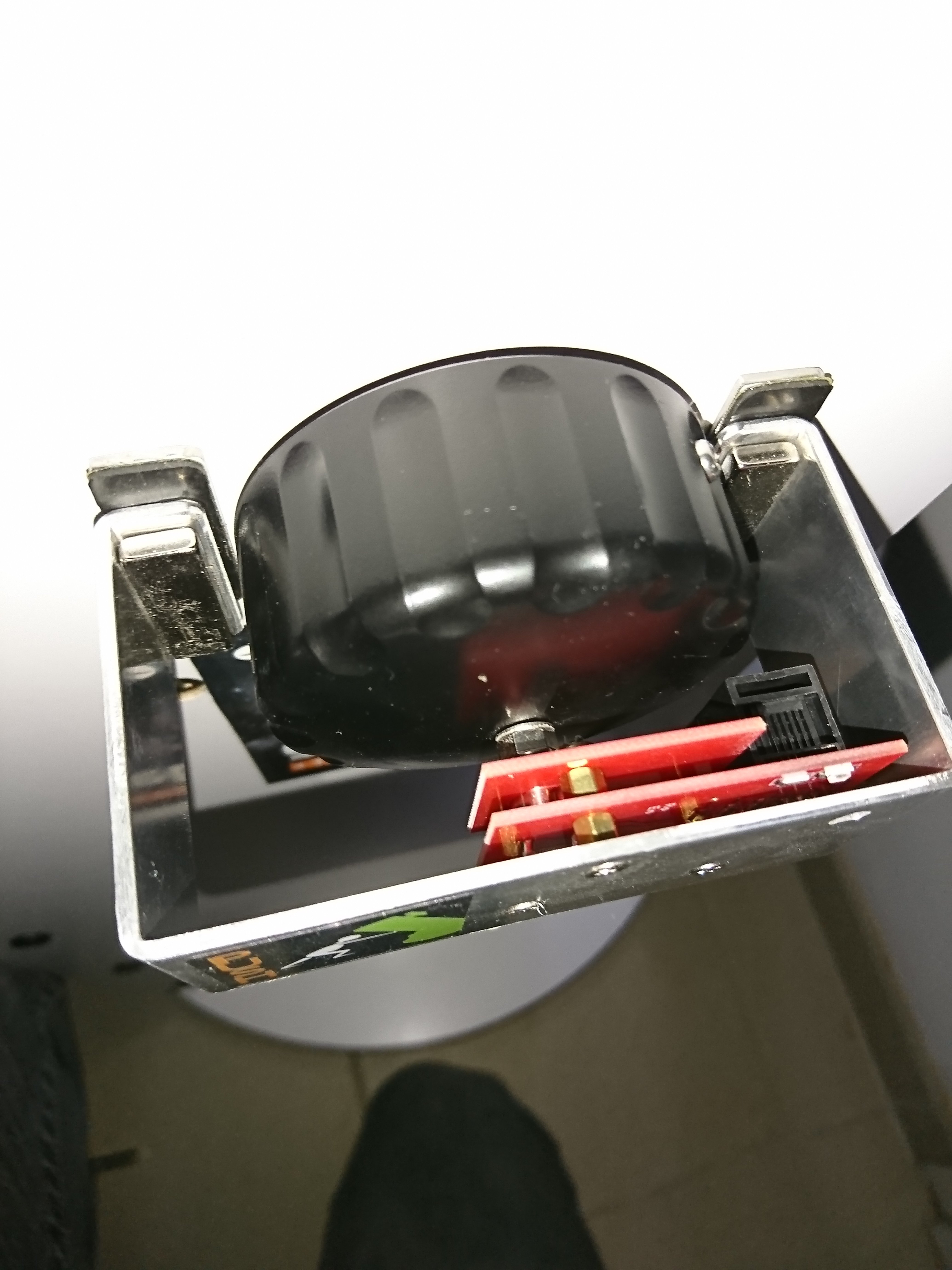

Alors le dispositif, en fait il y en as deux, un au niveau du socle pour le suivi latéral et qui a l'émetteur Bluetooth, le port usb (pour la batterie portable) et un port RJ45 pour faire reseau avec le deuxième dispositif, qui lui, va faire le suivi vertical. Ce qui est bien, c'est que tout est fourni (sauf la batterie portable). Mis a part le soucis de cette poignée ou j'ai du bricoler, tout est prêt a l'emploi. De plus, tu peux télécharger l'application et voir qu'il y a vraiment de tout niveau adresse (catalogue Messier complet, un mode pour trouver les choses a voir le soir même etc...).

Les capteurs sont situés aux niveaux des molettes de serrage, donc quand on serre un mouvement, on est obligé de refaire la mise en station du push-to.
Et autrement on est obligé de serrer le mouvement horizontal à la clé à molette, car sur les photos, il n'y a pas plus de molette sur le socle.

bonjour,
il faut que tu explique ce que tu veux dire par "on serre un mouvement"
pour le socle pas besoin de la clé à molette, ce n'est pas une boite de vitesse de tracteur, la poignée est remplacé par une vis, un réglage de la tension du serrage au tournevis suffira largement
Je veux dire que quand on serre un mouvement, tourner la molette noire.
Est ce que ça modifie la mise en station ?
Donc pour serrer le mouvement horizontal, il faut donc enlever le bloc push to pour positionner le tournevis à la vertical et le remettre ensuite.
Ben faut bien aligner 1 ou 3 étoiles pour faire la mise en station ou je sais pas comment vous appeler ça.
Et c'est les vis qui traversent les molettes de serrage pour faire tourner les écrous au niveau des capteurs qui sert de giroscope.
Donc si on serre les moletttes du Dobson après avoir fait la mise en station, on a pas la même chose entre ce qu'on voit au télescope et ce qui indique l'application Push-to, car comme les molettes tournent forcément c'est pareil pour les vis qui les traversent.
Ai-je été clair ? 🤔
